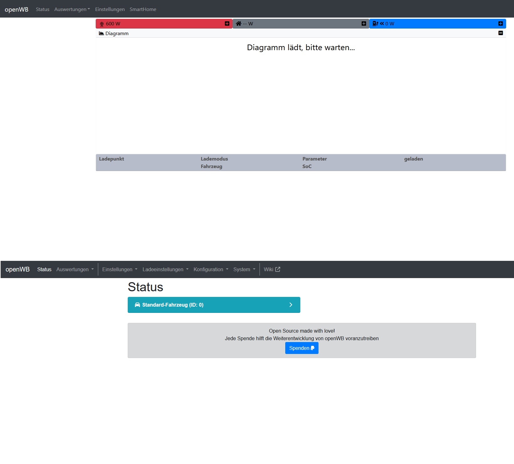

Ich habe alles nochmal gemacht, nur eben jetzt mit Wiederherstellung statt Datenübernahme:
... für diejenigen, die bereits eine bestehenden und laufende Konfiguration von 2.x haben und ggf. die Konfiguration, Protokolle und Diagramme übernehmen möchten:
- V2 mit Wlan soll hier auf eine zweite SD-Karte geschrieben werden, um im Fehlerfall einfach die erste SD-Karte V2 mit LAN wieder nutzen zu können
- Vor der Änderung an der openWB ein Update auf die aktuellste Version (je nachdem ob bisher Master, Beta oder Release) machen. Bei mir 2.1.5-Beta.1 master.
- Anschließend ein Backup erzeugen und speichern: Hier openWB_backup_2024-08-14_15-33-51.tar.gz
- Die aktuelle V2-Version herunterladen. Hier openWB-software2-2_1_4.img.gz
- Diese mit dem Raspberry Pi Imager inkl. WLAN-Einstellungen, custom und ohne Haken auf eine zweite SD-Karte schreiben
- Wallbox herunterfahren (System-Betrieb-Ausschalten), Sicherungen aus
- Zweite SD-Karte in die Box stecken und Sicherungen rein.
- Eintwicklungszweig Master, Beta oder Release einstellen und ohne weitere Konfiguration mit "Branch und Tag wechseln" ein Update auf die gleiche Version starten, mit der zuvor das Backup gemacht wurde.
- Einrichtungsassistent beenden
- Schließlich das Backup openWB_backup_2024-08-14_15-33-51.tar.gz suchen+hochladen mit System-Datenverwaltung-Wiederherstellung, Wiederherstellung starten
- Internes Display geht nicht
Geht wiederum nicht. Diagramm lädt nicht, im Status steht nur "Standard-Fahrzeug".

Ich habe mehrfach geschaut und aktualisiert. Ist nur als LAN zu sehen. War wohl mit dieser Vorgehensweise leider nix.

Habe ich gemacht, ist endlich mit Wlan erreichbar!
Hat nach dem Booten erst falsche Daten angezeigt. Habe erst mal mehrere Minuten gewartet.
Dann erst mit Entwicklungszweig...Wiederherstellung weitergemacht, minutenlang gewartet.
Cache geleert, nochmaliger Neustart der Box. Warten. Daten stimmen nicht. Siehe Bild.
Ich denke, ich kann aufgeben. Jetzt wo ich so weit war. Mist.

naja aber jetzt muss man sich schon fragen, wie die box ihre Daten einsammelt - ist eine andere Komponente im Netz darauf angewiesen, dass die IP von der Box noch die vorige ist?
Re: WLAN in Software2: So gehts
Wenn ich LAN-Kabel einstecke, erscheint die LAN-Verbindung auch in der FritzBox mit eigener IP.
oWB-Datenanzeige mit LAN-IP natürlich gleich.
Die IP-Adressen waren noch nicht anderweitig vergeben.
Zuletzt geändert von krebs8 am Mi Aug 14, 2024 5:46 pm, insgesamt 1-mal geändert.
man muss hier einfach klar zwischen problemen mit Netzwerk (auf ebene des betriebssystems) und der openWB-Software unterscheiden. Die Wlan-methode nimmt null nada einfluss auf die Software.
Alle Probleme die du jetzt noch hast sind openWB-Software und könnten dir so oder so passieren.
Wenn es vorher mit kabel funktioniert hat und jetzt im zweiten Versuch nicht mehr, tippe ich als nächstes auf Probleme in bezug auf IP-Adresse.
Lass uns mal kurz wissen, woher und wie die Daten von PV und EVU/Hausverbrauch kommen
