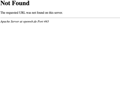

Re: Rückmeldungen 2.1.1 Release
Geht der Link zum Download nur bei mir nicht? https://openwb.de/uploads/openWB-software2-2_1_1.img.gz
Den aktuellen gibt’s immer in den Ankündigungen
viewtopic.php?t=7936
