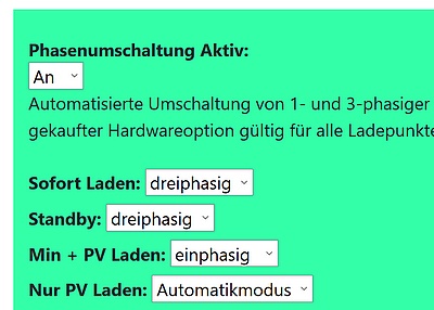

Ich habe eine kleines Problem im Automatikmodus: Nur PV schaltet am Vormittag schon hoch in den dreiphasigen Modus, jedoch am Nachmittag schafft er es nicht zurück in den einphasigen Modus sondern schaltet bei den eingestellten 800W Max. Überschuss aus und beginnt immer wieder im dreiphasigen Modus. Nun aber das Hauptproblem: stelle ich auf Min+PV, lädt er ebenfalls im dreiphasigen Modus. Das kann jedoch per Definition nicht sein.

Beiträge: 10376
Has thanked: 195 times
Been thanked: 460 times
Re: Rückmeldung 1.7
Wie hoch ist die Abschaltverzögerung?
Diese bitte auf mindestens 600 stellen und erneut testen.

Abschaltverzögerung war auf 20, habe sie auf 600 gestellt und harre der Dinge. Vielen Dank!
