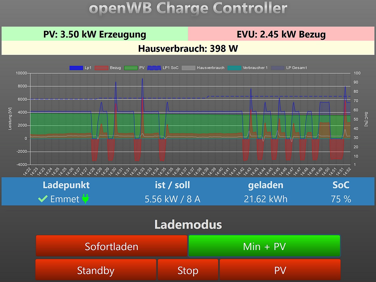

Series2 mit DUO Option, 1.7.101N....LAN Anbindung
Seit update von der 1.7.0.20N gibt es Glitches im Hausverbrauch ins Negative (was nicht sein kann, da (noch) keine PV)
Da das EVU-Kit nur den Strang misst, in dem auch die openWN liegt, sollte Hausverbrauch immer die Differenz von Bezug und LPGesamt sein.
Im Tagesgraph sieht man es leider nicht, denn da ist der Hausberauch (immer noch, seit einiger 1.6x) ständig = 0 ;-)
Hier ein "foto" ... passiert wenn der LP "einknickt", weil das EV die Leistung runternimmt...heute, vorher kurz nach dem einschalten des LP wurde der Akku balanciert und die Leistung fiel...wieder ein Knick (der ist hier schon nicht mehr zu sehen).
Re: Rückmeldung 1.7
Verfasst: Di Mär 10, 2020 10:45 am
von openWB
Da der Hausverbrauch intern errechnet wird basiert er auf den ankommenden Daten.
Gerade ein Lastabfall von ein paar kW ist da schnell merklich. Nicht jeder Zähler reagiert gleich und das abfragen dauert je nach Modulen auch ein momentchen.
Baue aber was ein das er wenigstens nicht negativ dargestellt wird.

THX...hint: traut man dem Graphen, war es da "nur" ein halbes kW ;-)...beim Einschalten, weiter links, wares es allerdings 14A/3,2kW.

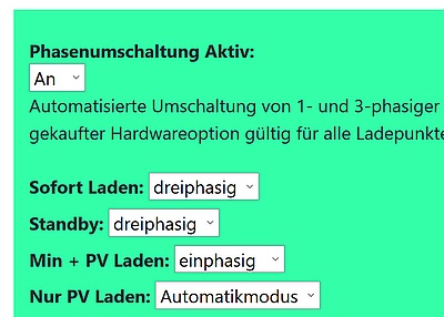

Ich habe eine kleines Problem im Automatikmodus: Nur PV schaltet am Vormittag schon hoch in den dreiphasigen Modus, jedoch am Nachmittag schafft er es nicht zurück in den einphasigen Modus sondern schaltet bei den eingestellten 800W Max. Überschuss aus und beginnt immer wieder im dreiphasigen Modus. Nun aber das Hauptproblem: stelle ich auf Min+PV, lädt er ebenfalls im dreiphasigen Modus. Das kann jedoch per Definition nicht sein.
lg Andreas
openWB Version 1.7.016
openWB Variante? Series 1 Komplett
Browser Cache gelöscht? (bei Problemen mit dem UI)
Welches Theme? dark 19.01
Re: Rückmeldung 1.7
Verfasst: So Mär 15, 2020 2:21 pm
von openWB
Wie hoch ist die Abschaltverzögerung?
Diese bitte auf mindestens 600 stellen und erneut testen.

Verfasst: Mo Mär 16, 2020 11:39 am
von keepout
Abschaltverzögerung war auf 20, habe sie auf 600 gestellt und harre der Dinge. Vielen Dank!
