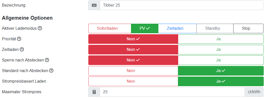

Re: Tibber Anbindung bei 2.1
reicht diese Einstellung, damit der Ladevorgang bei Strompreis unter 25 Cent automatisch startet?
Siehe Screenshot
Springt der Lademodus dann auf Sofortladen oder wie darf man sich das vorstellen?
Ich möchte Tagsüber mit PV laden, nachts bei Preis unter 25 Cent Sofortladen und mit Zielladen am morgen immer 30% SOC haben
Siehe Screenshot
Kurze Info - heute Nacht hat nichts geladen, obwohl der Preis unter 25 Cent lag - was mache ich falsch?
Siehe Einstellungen im vorherigen Post.
Lademodus steht auf PV, Maximaler Strompreis auf 25.
Gehe ich richtig der Annahme, dass mit den Einstellungen bei PV Überschuss geladen oder wenn der Strompreis unter 25 Cent fällt?
Mir fehlt irgendwie der Zusammenhang... Wird das irgendwo erklärt?
Wann greift der "Maximaler Strompreis"? Was tut er? Womit hängt der Wert zusammen? Was passiert, wenn der Preis darunter fällt? Wechselt der Lademodus? Startet automatisch Sofortladen?
