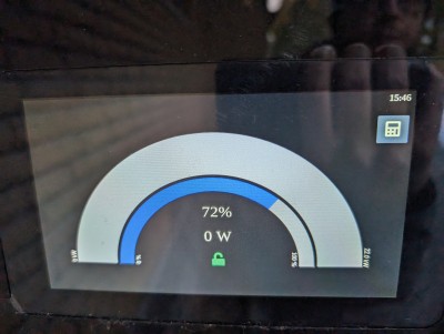

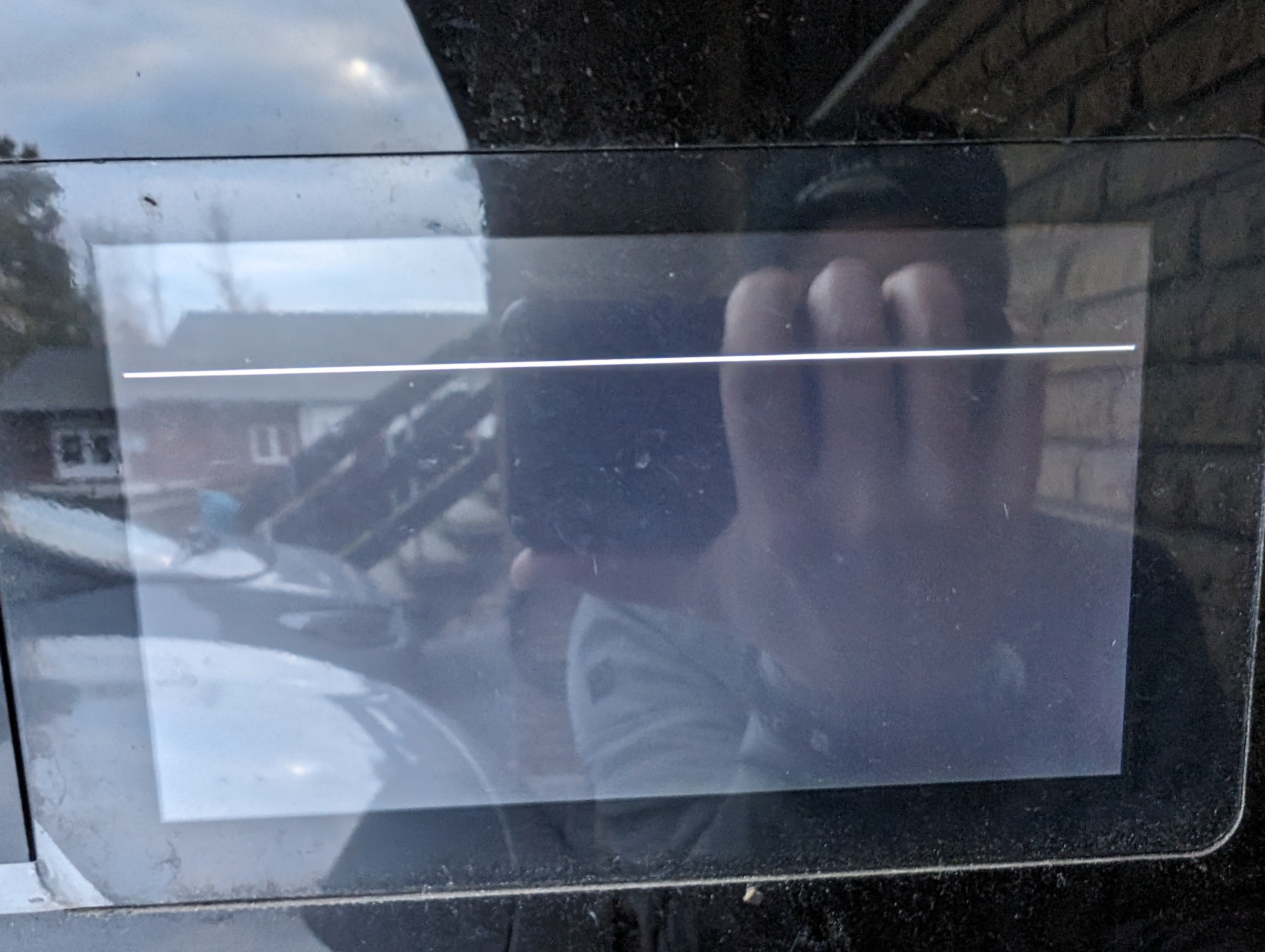

Hatten wir schon den Punkt, dass von zwei series 2 mit 1.9 Displays nur 1 was anzeigt? Alles aktuelle master/nightly versionen

FosCo hat geschrieben: So Nov 12, 2023 2:47 pm Hatten wir schon den Punkt, dass von zwei series 2 mit 1.9 Displays nur 1 was anzeigt? Alles aktuelle master/nightly versionen
Ja, ist ein grundlegendes Problem der veralteten OS Software der 1.9. Ein externer 1.9er Ladepunkt kann also nur die Ladeleistung im Display anzeigen. Lösung: auch dort auf 2.x gehen.

Aber warum zeigt einer was an und der andere nicht?
Die Industrial SD Karten kommen nächste Woche, ist geplant die Boxen hoch zu ziehen, hab nur nicht verstanden warum einer was anzeigt und der andere nicht.

Das Display hast Du dann anders konfiguriert.
