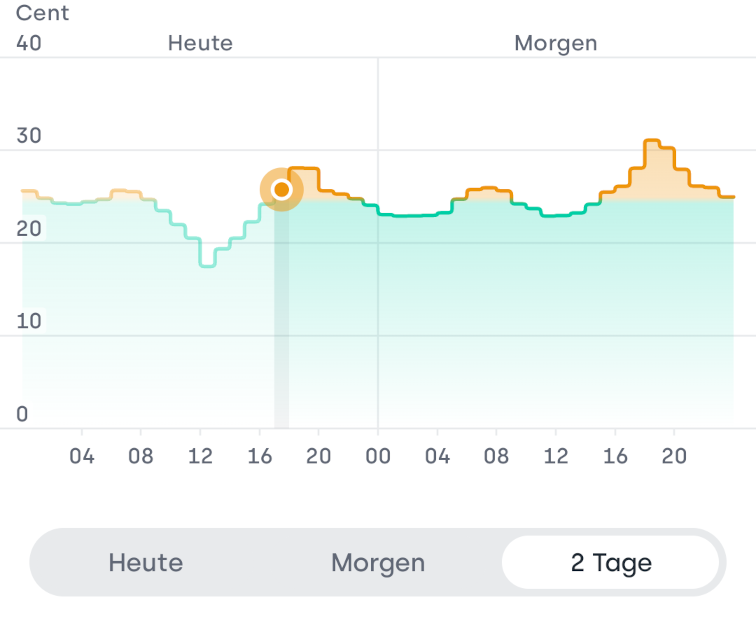

Re: Erfahrungen mit strompreisbasiertem Laden (tibber, awattar, Voltego)
Dieses Problem habe ich nicht, in meiner Tibber-App habe ich die morgigen Preise, die kommen nur nicht aus der API raus...Jens hat geschrieben: Di Mär 26, 2024 4:41 pm

Ich lese die API an verschiedenen Stellen aus und bekomme seit 23 Uhr gestern keine Werte mehr.
Der API-Explorer bei Tibber selbst liefert auch nix. Mal abwarten.
P.S. In der Tibber App wir der aktuelle Strompreis sowie Graph noch angezeigt.
