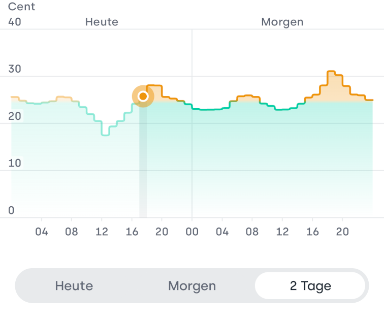

Dieses Problem habe ich nicht, in meiner Tibber-App habe ich die morgigen Preise,
die kommen nur nicht aus der API raus...

Ja, das ist bei mir der Fall.
Gestern war es nur der "tomorrow" Eintag, der leer war, heute die komplette Response.
  "data": {
    "viewer": {
      "homes": [
          "currentSubscription": {
            "priceInfo": {
              "current": null,
              "today": [],
              "tomorrow": []
in der App sind die Preise weiterhin verfügbar...

P.S. In der Tibber App wir der aktuelle Strompreis sowie Graph noch angezeigt.
