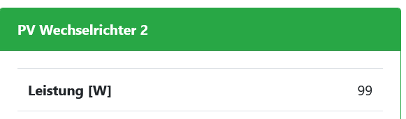

Soo, passt!
Der Kühlschrank musste als PV herhalten.
1pm und PlugS werden gleich verarbeitet. VG
