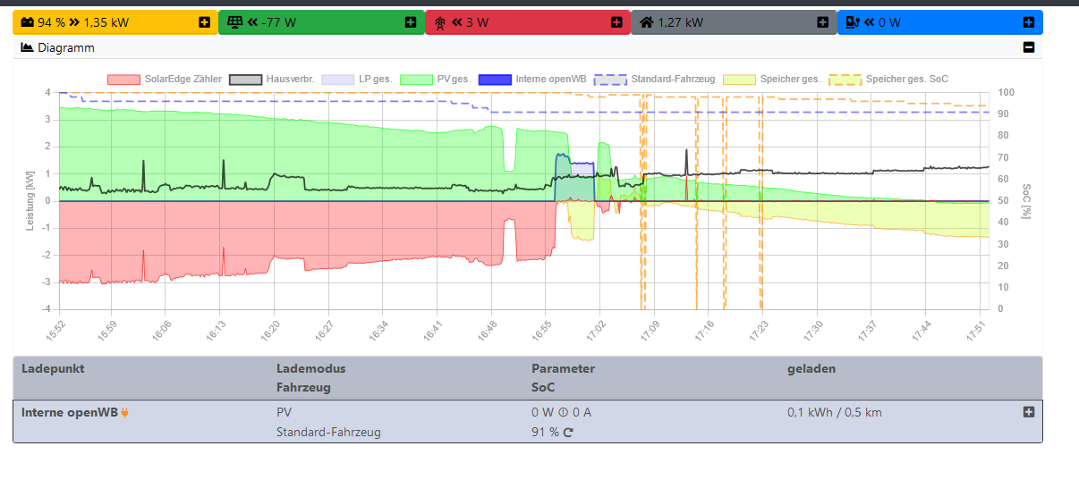

von Ihaglc
LenaK hat geschrieben: Mo Sep 02, 2024 1:57 pm
Ihaglc hat geschrieben: Mo Sep 02, 2024 11:22 am Hallo Zusammen!
@ PV Überschussladen
ich habe für das PV Laden 1phasiges Laden fest eingestellt.
Folgendes Scenario spielt sich ab ( PV Leistung ausreichend vorhanden ):
Nach Einstecken des Ladekabels wartet OWB die eingestellte Wartezeit erst ab,bevor es mit der Ladung losgeht.
Nun beginnen laut Anzeige mehrere Versuche der OWB von 2 phasiges Laden auf 1 phasiges Laden umzuschalten ( Warum ? zuletzt wurde erfolgreich einphasiges Laden beendet und es soll nun wieder mur einhasig geladen werden )
Diese Umschaltversuche scheinen aber immer wieder schief zu gehen, denn es wird laut Rückmeldung immer wieder neu versucht, von 2 auf 1phasig zu schalten.
Wenn dann die maximale Anzahl der Umschaltungen erreicht ist, beginnt erst das PV Laden; also 1 phasig, wie von Anfang an gewünscht.
Es dauert also eine ganze Weile und man wartet beim Auto, bis das Laden erfolgreich gestartet wird.
War in anderen Versionen nicht nötig.
Logs kann ich jetzt nicht liefern, Daten von gestern sind futsch. Das kann man aber immer wieder nachstellen. ( wenn erforderlich füge ich die Logs nach dem nächsten Laden noch hinzu.)
Bitte noch Logs einstellen. Ohne den Anfangszustand beim Anstecken und deine Einstellungen ist nachstellen schwierig.
Habe gerade mit den letzten Sonnensstrahlen noch mal nachgeladen:
Hier das log und Screenshot
2024-09-02 17_52_21-Window.png (70.92 KiB) 695 mal betrachtet
https://paste.openwb.de/eFjMwyzi9K4TSFY

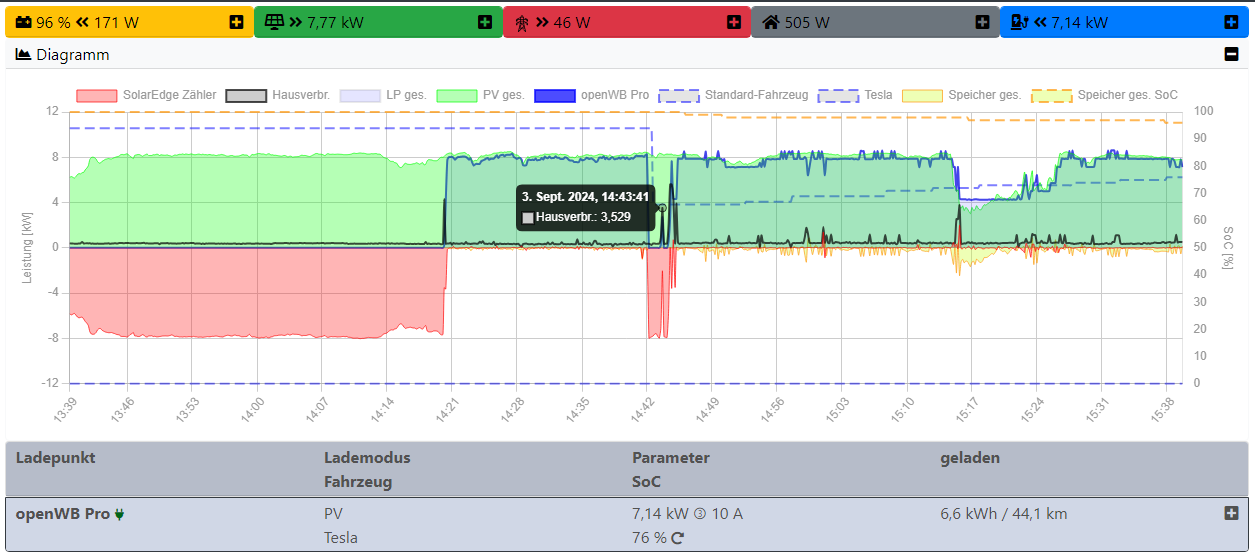

von Elchkopp
Ich hatte heute noch eine Auffälligkeit und ich kann nicht sagen, ob es die Software oder das Auto verursacht hat:
Beim Anstecken des zweiten Fahrzeugs (Tesla Model 3) (Modus PV-Laden, Prio Fahrzeug) startete kurz die Ladung, nur um sie danach wieder abzubrechen, neu zu starten und erneut abzubrechen und dann sauber mit 3p zu laden. Ich meine, die Phasenumschaltung war daran beteiligt und schaltete jeweils die Phasen von 1 auf 3 um - obwohl er schon mit 3p geladen hat.
Hier der Screenshot zu den Peaks (~14:43 Uhr)
Screenshot 2024-09-03 153951.png (106.1 KiB) 695 mal betrachtet
Hier der Log-Auszug vom besagten Zeitraum:
https://paste.openwb.de/x3KPYIo1XqHrsef
Normalerweise waren solche Peaks beim Ladestart bisher nicht mehr aufgetreten (zumal ich die "Mindestzeit zwischen Umschaltungen" schon auf 60s hochgestellt habe) - daher wundert mich das. Hat das was mit den bereits gemeldeten Bugs zu tun?
Wenn ja, hab ich nichts geschrieben ;)
Sascha
