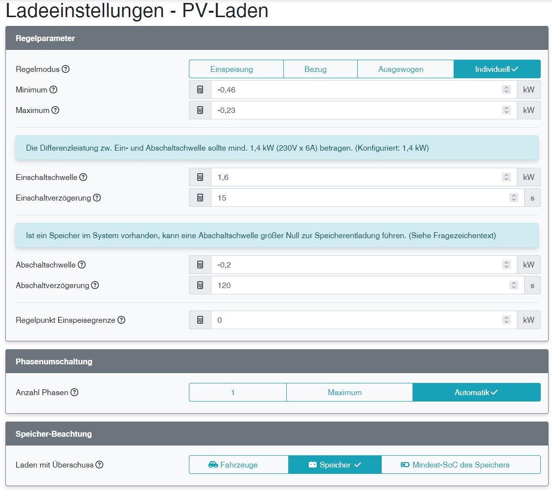

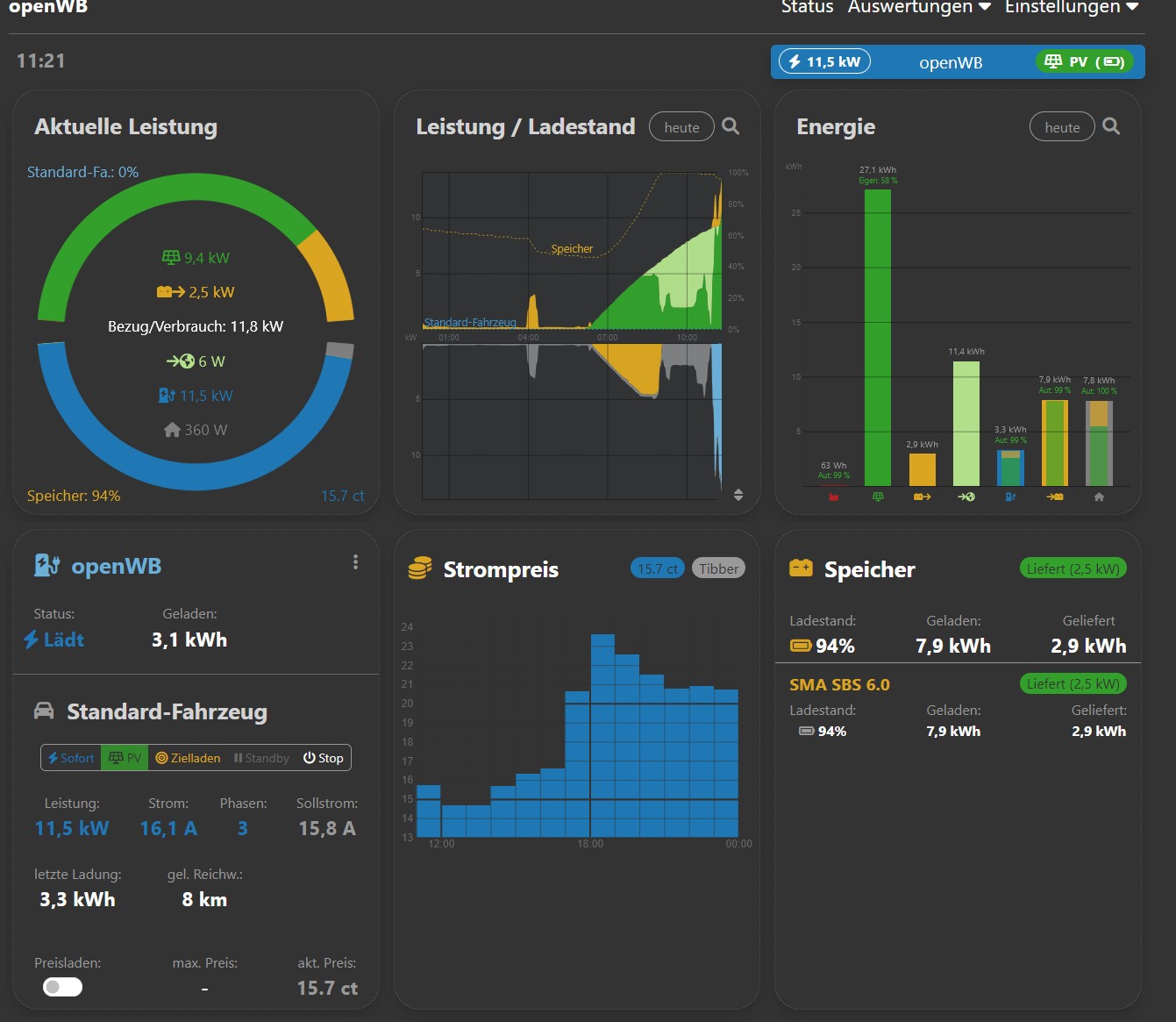

von pvmatze
Heute habe ich das Problem, dass er bei reinem PV-Laden trotzdem den Speicher nutzt.
Das hatte ich bisher nie, gestern hat er den ganzen Tag korrekt geladen.
Eventuell hat es damit zu tun, dass ich heute erst angesteckt habe, als viel PV da war und er gleich dreiphasig begonnen hat...
Screenshot 2025-03-22 112400.jpg (190.64 KiB) 2746 mal betrachtet
Hier noch meine Einstellungen zum Laden:
Screenshot 2025-03-22 112530.jpg (168.19 KiB) 2746 mal betrachtet
[Edit:]
Link zum Main-Log: https://paste.openwb.de/tZd1dlZW9a4TVoM
Link zum Ladepunkt-Log: https://paste.openwb.de/8TnY4HFZLKLZ54Q
Um 11:50 Uhr habe ich den Lademodus von Stop auf PV umgeschaltet, um 11:55 Uhr wieder zurück auf Stop.
Nach einem Neustart der openWB hat sich am Verhalten nichts geändert.
Grüße,
Matthias.

Nachtrag:
Wenn ich in den Ladeeinstellungen zunächst 1-phasiges Laden einstelle und dann das PV-Laden beginne und während des Ladens dann auf 3-phasig bzw. automatisch umstelle, schaltet er nach der Verzögerung korrekt auf 3-phasiges Laden um und bleibt auch in der Grenze des PV-Überschusses.
Grüße,
Matthias.
