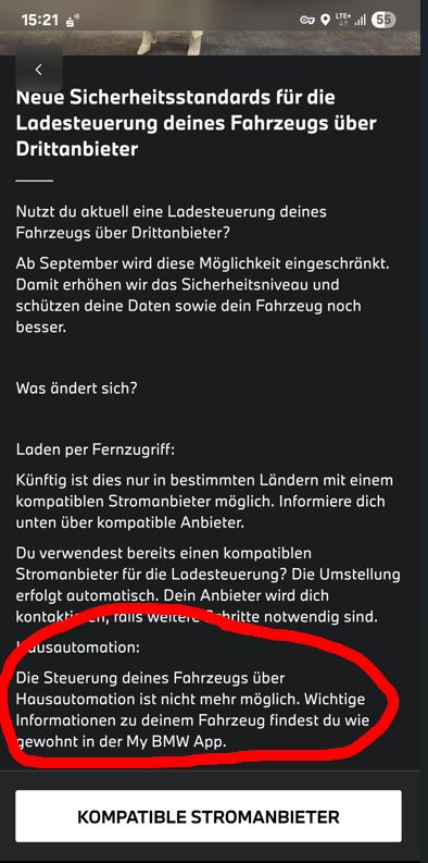

Hab grad die untenstehende Nachricht in der MyBMW-App bekommen:
Das verheißt nichts Gutes! :o (Übrigens ist Octopus derzeit der einzige kompatible Stromanbieter in DE)

Danke für den Hinweis - das klingt tatsächlich nicht gut.
Ich bin gespannt, wie bei bimmer_connected darauf reagiert wird...

Wäre EVCC Auch davon betroffen?
