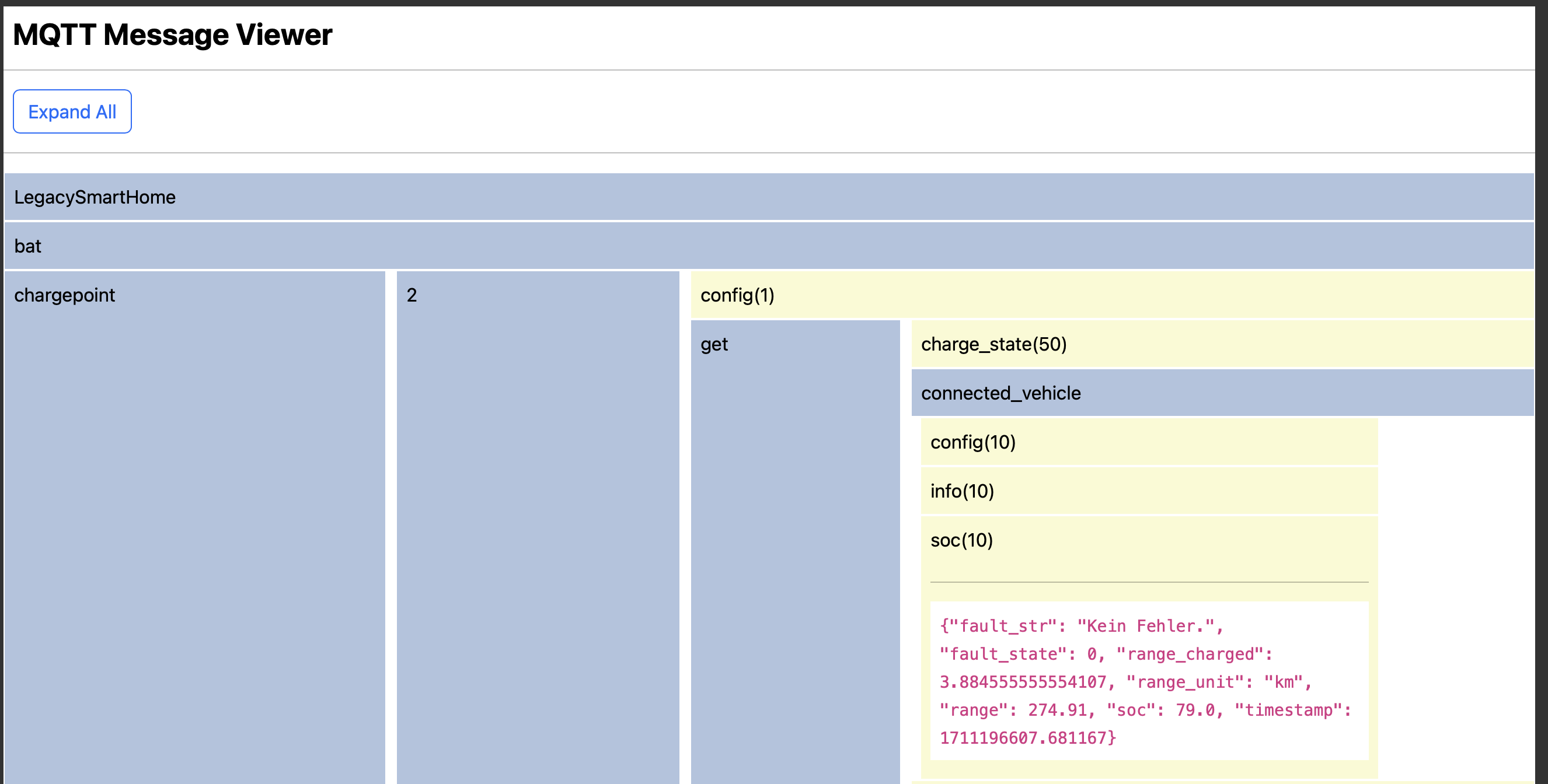

Es ist aber trotzdem seltsam, dass da "NaN" steht. Wenn keine Reichweite berechnet wird, wird eigentlich 0 angezeigt, auch bei manuellem SOC.
Es wäre interessant zu sehen, welcher Wert für die Reichweite per MQTT geschickt wird. Wenn Du in den Einstellungen "Debug-Modus" aktivierst, kannst Du unten im MQTT-Viewer die einzelnen Daten anschauen, die ans UI geschickt werden. Der Wert für die Reichweite findet sich wie im angehängten Screenshot unter /chargepoint/<x>/get/connected_vehicle/soc/range. Im Beispiel hier mit einem berechneten Wert, sonst sollte da 0 drin stehen.
(200.05 KiB) Noch nie heruntergeladen

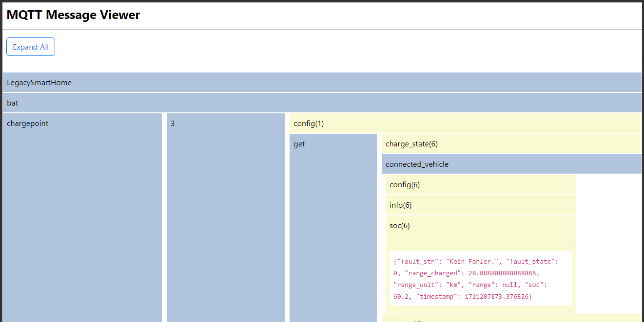

Da kommt das hier:
{"fault_str": "Kein Fehler.", "fault_state": 0, "range_charged": 29.01111111111111, "range_unit": "km", "range": null, "soc": 60.2, "timestamp": 1711207873.376526}

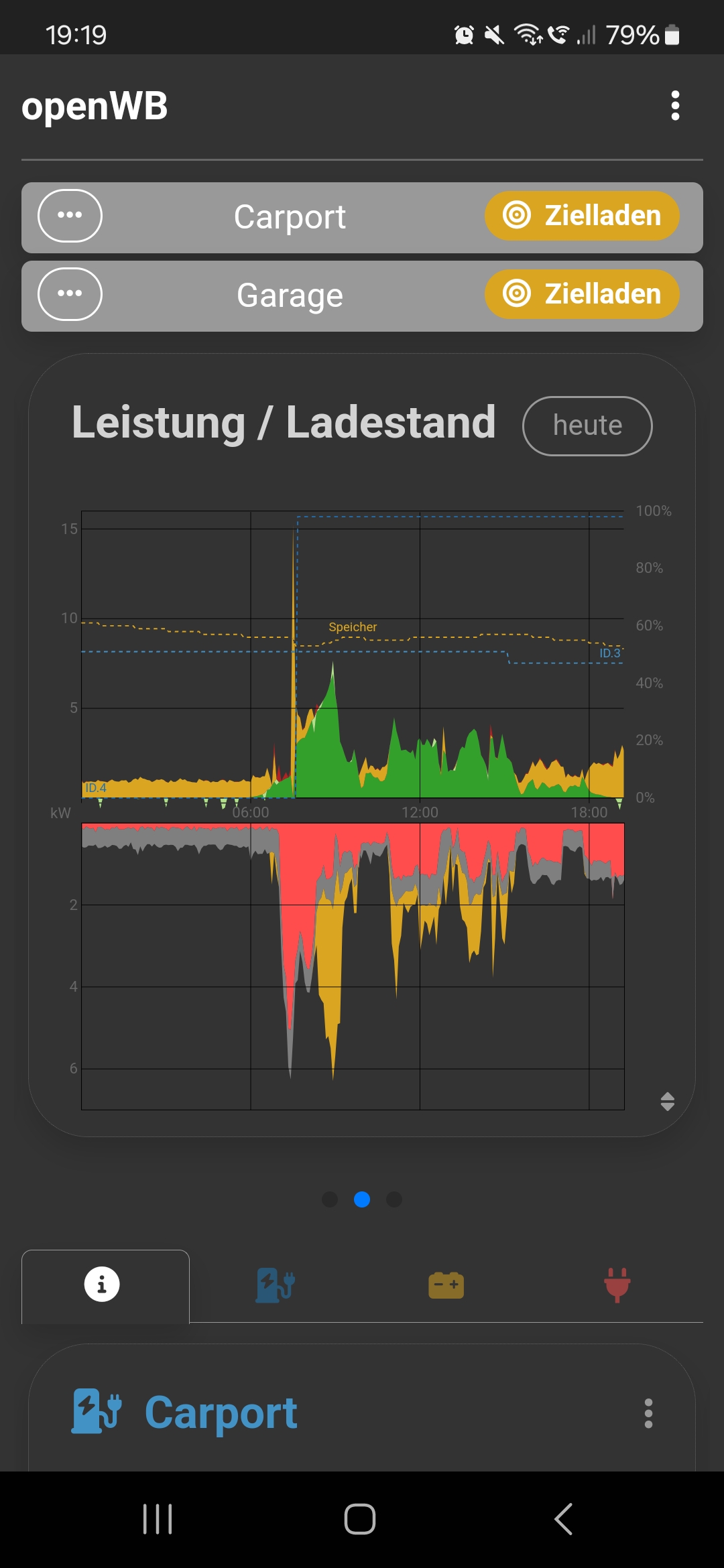

Hier als Screenshot:
Screenshot 2024-03-23 163201.png (28.97 KiB) 728 mal betrachtet
Und hier, wie es am PC aussieht:
Screenshot 2024-03-23 163416.png (159.12 KiB) 728 mal betrachtet
Hoffe, das ist der korrekte Wert, den Du sehen wolltest. Hilft Dir diese Meldung weiter?

Der Wert "null" ist das Problem. Da sollte die Zahl "0" stehen. Auf meinem Testsystem ist das auch so, wenn ich manuellen SOC einstelle.
Ich weiss aber nicht, wo die Reichweite genau berechnet wird.
