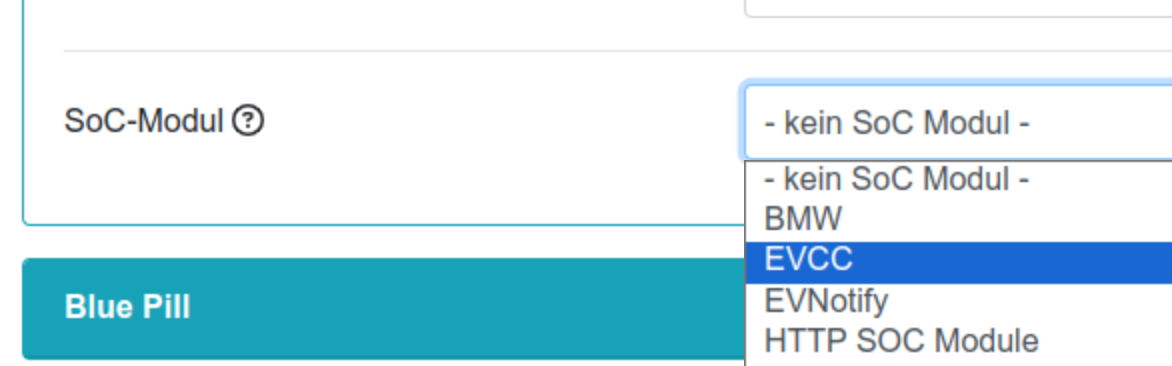

Beiträge: 4312
Has thanked: 23 times
Been thanked: 169 times
Re: Support: EVCC
Kitmgue hat geschrieben: Mi Mär 27, 2024 1:27 pm aber als SoC Modul kann ich es noch immer nicht auswählen.
Doch, ist in der Auswahlliste enthalten.
Bildschirmfoto vom 2024-03-27 15-10-48.png (63.96 KiB) 876 mal betrachtet
Kitmgue
Beiträge: 178
Registriert: Di Mär 09, 2021 1:58 pm
Has thanked: 6 times
Re: Support: EVCC
Beitrag von Kitmgue »
LutzB hat geschrieben: Mi Mär 27, 2024 2:11 pm
Interessant.
Bei mir leider nicht.
Dafür aber ein Fehler:
Bei der Installation der benötigten Python-Bibliotheken ist ein Fehler aufgetreten! Bitte die Logdateien prüfen.
Und dort:
Collecting grpcio==1.60.1
  Downloading https://www.piwheels.org/simple/grpcio/grpcio-1.60.1-cp39-cp39-linux_armv7l.whl (95.8 MB)
ERROR: THESE PACKAGES DO NOT MATCH THE HASHES FROM THE REQUIREMENTS FILE. If you have updated the package versions, please update the hashes. Otherwise, examine the package contents carefully; someone may have tampered with them.
    grpcio==1.60.1 from https://www.piwheels.org/simple/grpcio/grpcio-1.60.1-cp39-cp39-linux_armv7l.whl#sha256=6f92c65ef3cd7b0f70478875cf86fe3130ba080f5a2670db4f900e1f77b9e297 (from -r /var/www/html/openWB/requirements.txt (line 23)):
        Expected sha256 6f92c65ef3cd7b0f70478875cf86fe3130ba080f5a2670db4f900e1f77b9e297
             Got        a2f26f4b034693e94caf96a4ead4bd6583a78794416bfdcbc1f77a8b071a6a6c
failed!
Eventuell leigt es daran?
