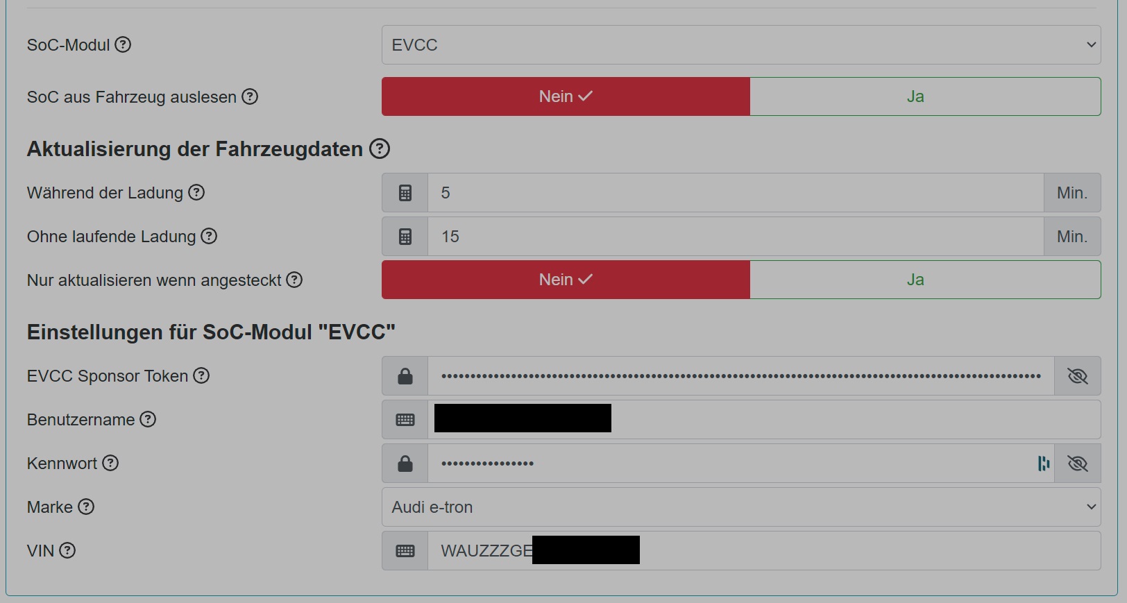

nachdem das EVCC-SOC-Modul nun in V2.x integriert wurde, habe ich den Umstieg gewagt.
Jedoch bekomme ich bei meinen beiden Fahrzeugen keinen SOC ausgelesen.
1. AUDI e-tron 55
SOC bleibt bei 0. Im Log steht was von:
2024-03-31 17:20:01,139 - {modules.common.fault_state:49} - {ERROR:fetch soc_ev2} - EVCC: FaultState FaultStateLevel.ERROR, FaultStr <class 'grpc.RpcError'> (<_InactiveRpcError of RPC that terminated with:
status = StatusCode.UNKNOWN
details = "cannot create vehicle type 'etron': login.errors.password_invalid"
debug_error_string = "UNKNOWN:Error received from peer {grpc_message:"cannot create vehicle type \'etron\': login.errors.password_invalid", grpc_status:2, created_time:"2024-03-31T17:20:01.134677193+02:00"}"
Das Passwort habe ich aber schon mehrmals kontrolliert und auch die Sonderzeichen habe ich auch schon entfernt.
Die Einstellungen:
- AUDI.jpg (169.05 KiB) 1571 mal betrachtet

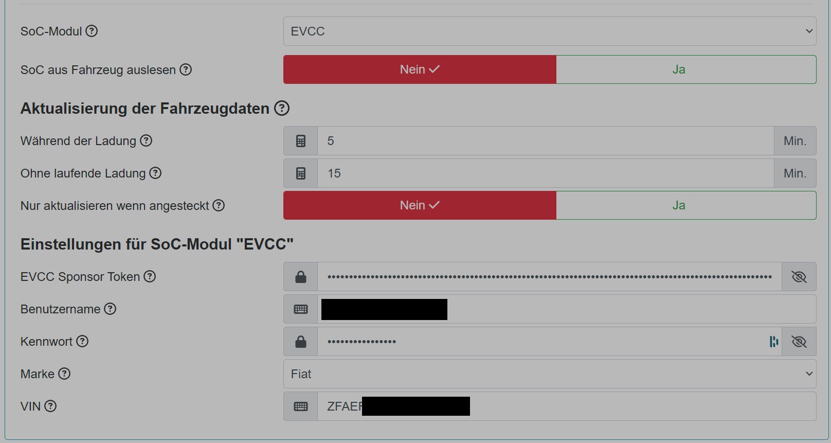

2. FIAT 500e
Auch hier bleibt der SOC bei 0. Im Log steht ebenfalls was von:
2024-03-31 17:22:12,471 - {modules.common.fault_state:49} - {ERROR:fetch soc_ev1} - EVCC: FaultState FaultStateLevel.ERROR, FaultStr <class 'grpc.RpcError'> (<_InactiveRpcError of RPC that terminated with:
details = "cannot create vehicle type 'fiat': login failed: Invalid LoginID: invalid loginID or password"
debug_error_string = "UNKNOWN:Error received from peer {created_time:"2024-03-31T17:22:12.467472182+02:00", grpc_status:2, grpc_message:"cannot create vehicle type \'fiat\': login failed: Invalid LoginID: invalid loginID or password"}"
Das Passwort habe ich auch hier schon mehrmals kontrolliert. Beim FIAT 500e musste in der V1.9 auch eine PIN mitgegeben werden, für die es in V2.x kein Eingabefeld gibt
Die Einstellungen:
- FIAT.jpg (169.72 KiB) 1571 mal betrachtet

@Oeffly: Kannst Du bitte deine Einstellungen für den AUDI Q4 posten.

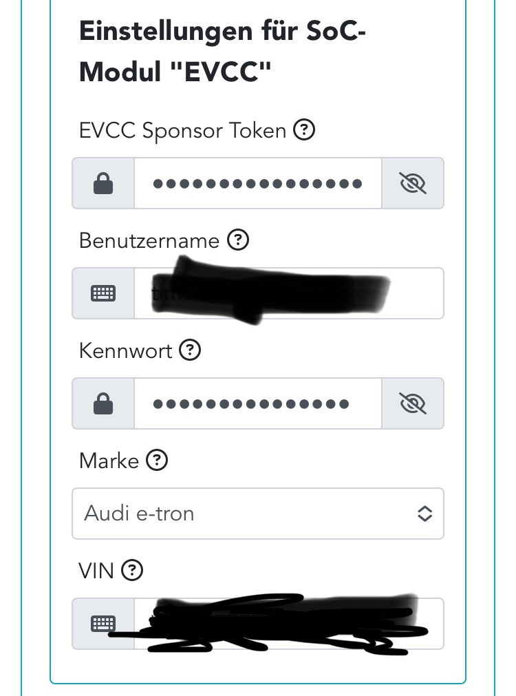

Verfasst: Mo Apr 01, 2024 7:53 pm
von Oeffly
Proxima hat geschrieben: Mo Apr 01, 2024 8:39 am
Klar doch….
- IMG_1271.jpeg (92.59 KiB) 4454 mal betrachtet
