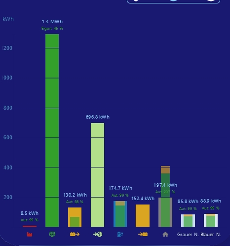

Andi hat geschrieben: Do Mär 28, 2024 11:59 am Habe eben wieder auf den aktuellen Master upgedatet. Die Tageswerte für Energie und die Autarkiewerte scheinen jetzt wieder zu passen, allerdings passen bei mir die Monatswerte zumindest beim Netzbezug leider gar nicht mehr. Hab da viel zu hohe Werte in kWh... Noch jemand mit diesem Problem?
Habe openWB V2 das aktuelle Release gestern upgedatet. Auch bei mir erscheinen die Werte nicht ganz korrekt, aber noch einigermaßen im Rahmen:
Werte vom Märze 2024:
Einspeisung ins Netz lt. PV-Software: 614,72 kWh, lt. openWB: 696,8 kWh
Netzbezug lt. PV-Software: 7,28 kWh, lt. openWB 8,5 kWh
Produktion lt. PV-Software: 1.012,28 kWh, lt. openWB: 1.300 kWh
Die openWB-Werte stammen aus der Ansicht „Colors“
Gruß Bergfex

Ich habe gerade nochmal nachgeschaut - bei meiner Installation stimmen die Monatswerte auf die kWh genau mit den Werten überein, die der Wechselrichter anzeigt.
Was zeigt denn die Monatsauswertung im Standard-Theme an?

Bei Dir sehen die Autarkiewerte aber sehr seltsam aus.
Es ist noch eine Aenderung eingereicht, die das evtl. korrigiert, wir sollten uns das aber nochmal anschauen, sobald der Master aktualisiert wurde.

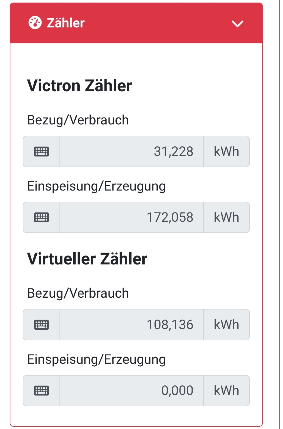

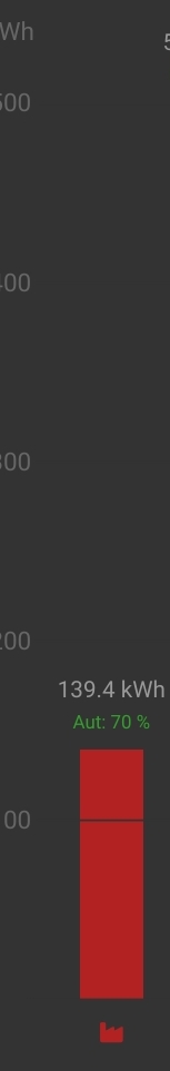

Ok, ich habe das Problem vmtl. identifiziert: Ich habe zwei Zähler, den EVU EM540 vom Victronsystem der den Netzpunkt misst und dann noch einen virtuellen Zähler der nur die 2 wallboxen misst:
Korrekt wären die 31kwh Netzbezug, angezeigt im colors theme bekomme ich aber die Bezugssumme BEIDER Zähler mit 139kwh...

Oh ja, beim Monats- und Jahres-Graph fehlt noch die Unterscheidung zwischen Netz- und anderen Zählern. Es werden immer alle Zähler aufsummiert. Das kann ich aber leicht korrigieren.
Andi hat geschrieben: Do Mär 28, 2024 5:04 pm Ok, ich habe das Problem vmtl. identifiziert: Ich habe zwei Zähler, den EVU EM540 vom Victronsystem der den Netzpunkt misst und dann noch einen virtuellen Zähler der nur die 2 wallboxen misst:

Electron,
das stimmt schon. Ich habe tatsächlich einen Autarkiegrad im März von nahezu 100%. Nur von November bis Februar bin ich darunter und aufs Jahr schaffe ich über 80%. Das läuft hier ziemlich optimal trotz 2 E-Autos und einer Wärmepumpe. Ich habe 15 kWp auf dem Dach und einen Stromspeicher mit 11,2 kW. Waschmaschine läuft mit Warmwasser aus der Solarthermie und die Wäsche trocknet an der Leine.
