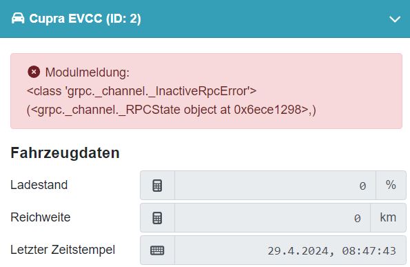

ich habe heute meinen Cupra Born über EVCC einbinden wollen.
Nach Eingabe meiner Daten und Eingabe des Trial-Tokens von evcc kam folgender Fehler unter Status:
2024-04-29 09_11_18-openWB _ Status.jpg (27.63 KiB) 2149 mal betrachtet
Kann mir einer sagen, woran das liegt?
Cupra Born 58 kWh
Cupra Tavascan VZ 77 kWh
