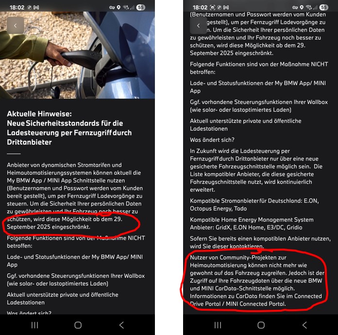

Jetzt ist es wohl so weit! Diese Nachricht hat mir vorhin die MyBMW-App geschickt:
heidanei

Das ist doch super, dass es jetzt eine offizielle API gibt. Dann ist bei BMW das Katz-und-Maus-Spiel endlich vorbei.
Ich hoffe nur, dass die das länger durchhalten als Mercedes. :?

Ich wette eine Forumspizza, dass das zukünftig sicher kostenpflichtig sein wird :x
