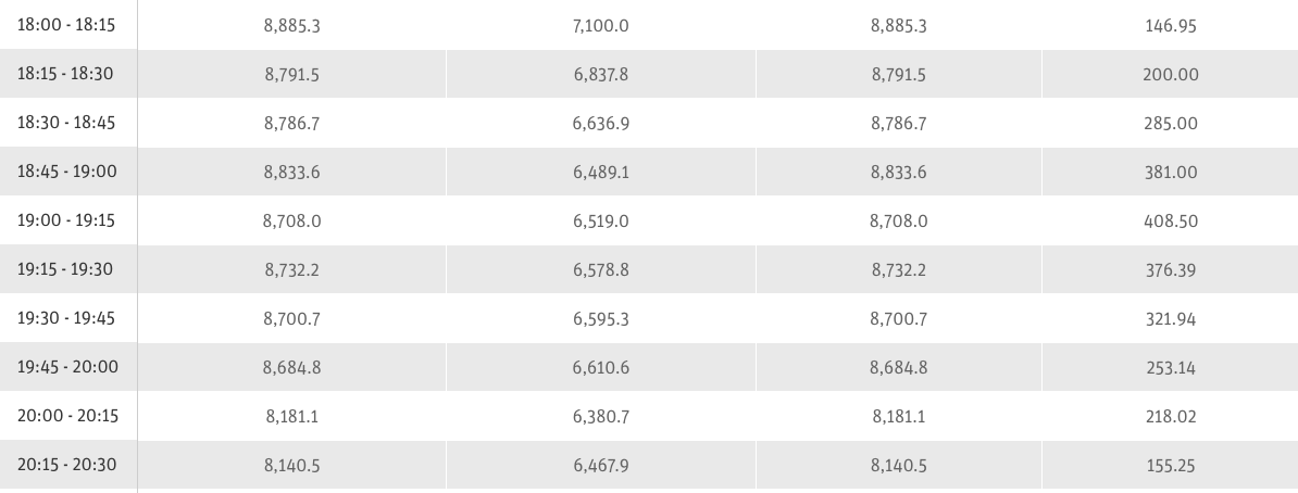

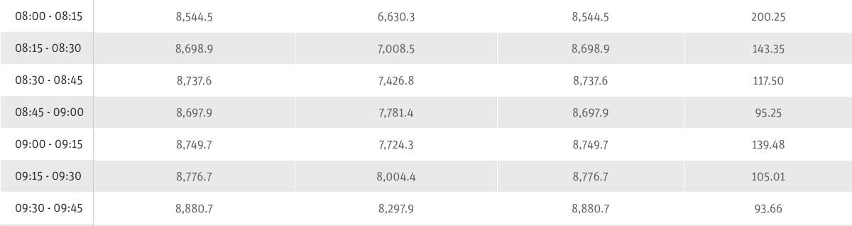

Und schon sieht die Realität völlig anders aus. Die Preise für den 1.10. sind da. Und die springen heftig in den 15-Minuten-Slots. :o
Bildschirmfoto 2025-09-30 um 13.27.47.png (60.35 KiB) 1033 mal betrachtet
Bildschirmfoto 2025-09-30 um 13.27.06.png (43.45 KiB) 1033 mal betrachtet

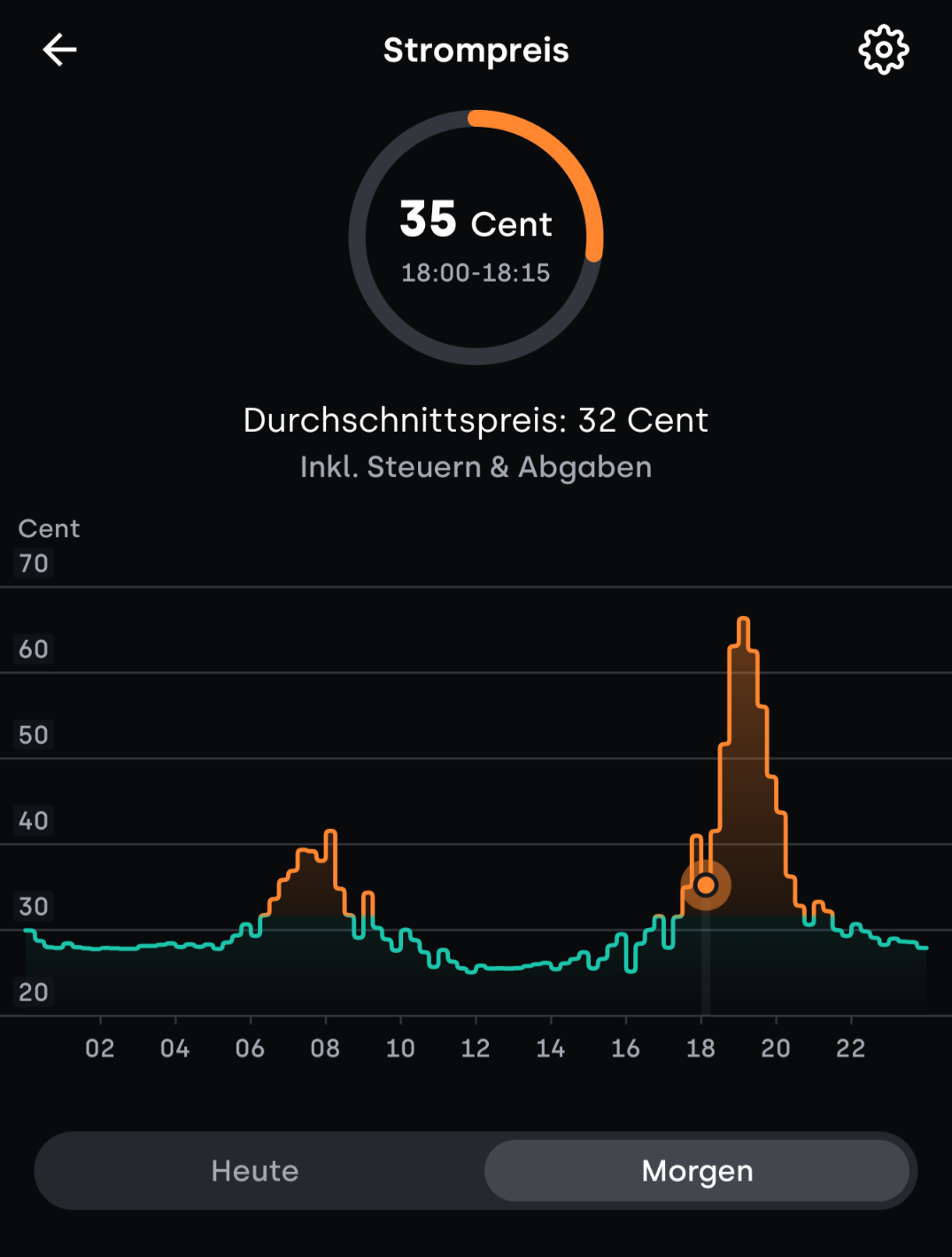

Also heftig ist jetzt aber etwas übertrieben.
Höher als ich erwartet habe, aber 6 cent bei 35 zu 41 ist jetzt auch nicht der Weltuntergang.
Ich frage mich eher welche vorhergesagte Stromproduktion bzw. welchen vorhergesagten Verbrauch solche Schwankungen abbilden soll :-D

Innerhalb des alten 8-9h Fensters sind es schon mehr als 10 Cent. Für mich macht es schon einen Unterschied, ob es 20 Cent oder 9,5 Cent sind.
