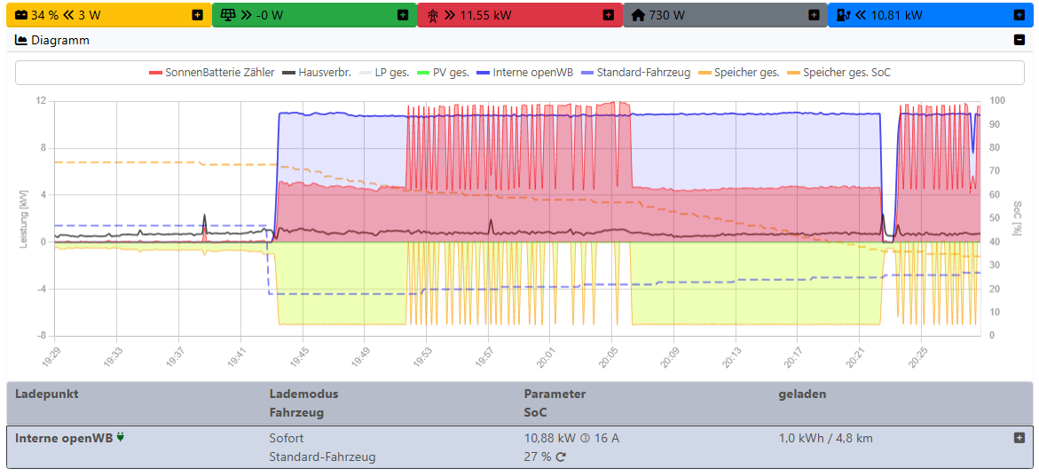

Re: Rückmeldungen 2.1.8 Release Patch 2/3
Servus zusammen.
Die Speicherbetrachtung meiner Sonnenbatterie funktioniert unter 2.1.8 Patch 3 nicht. Ich weiß aber nicht ob es schon jemals funktioniert hat da im Sommer nur PV.
So (Sägezähne) siehts aus bei gesperrter Batterieentladung in Fahrzeuge und volle Entladesperre:
Weiß jemad Rat?
VG Florian
Weiß jemad Rat?
VG Florian
