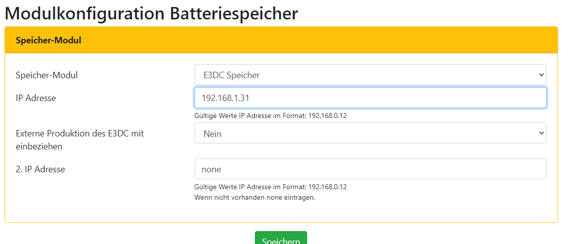

funktioniert die OpenWB nun zusammen mit dem E3DC oder muss ich da was "umbiegen"?
Hab zwar die richtige IP und E3DC im Batteriespeicher Modul ausgewählt bekomme aber keine Werte vom E3DC; IoBroker funktioniert tadellos.
Einzig einen stabilen Hausverbrauchswert von 400W bekomme ich angezeigt der halt auch nicht stimmt.

Hier auch mit E3DC Pro nie Probleme gehabt. Sozusagen Plug and Play, war binnen 10 Minuten eingerichtet. E3DC im EVU-Modul und im Batterie-Modul ausgewählt und fertig.

Jepp, genau so. Ich habe noch ne 2. PV-Anlage mit einbezogen, aber ansonsten war es das.Chiliheld hat geschrieben: Mo Aug 09, 2021 2:05 pm also einfach nur so hier und ging? Sonst nirgends was eingegeben?
Du sagst mit dem ioBroker kommst du problemlos auf das Hauskraftwerk oder auf die openWB? Ich hoffe Hauskraftwerk, weil da hatte ich natürlich ein paar Einstellungen gemacht um Modbus zu aktivieren und mit Benutzer und so. Ich kann mich aber gerade nicht erinnern, ob die openWB die Benutzerdaten abgefragt hat.
Edit: Ich hab im EVU-Modul allerdings meinen SmartMeter von ComMetering/Discovergy angegeben. Der andere Kollege hier hatte eben geschrieben, er hat E3/DC im EVU-Modul UND im Batteriemodul angegeben. Hast du das auch probiert?
