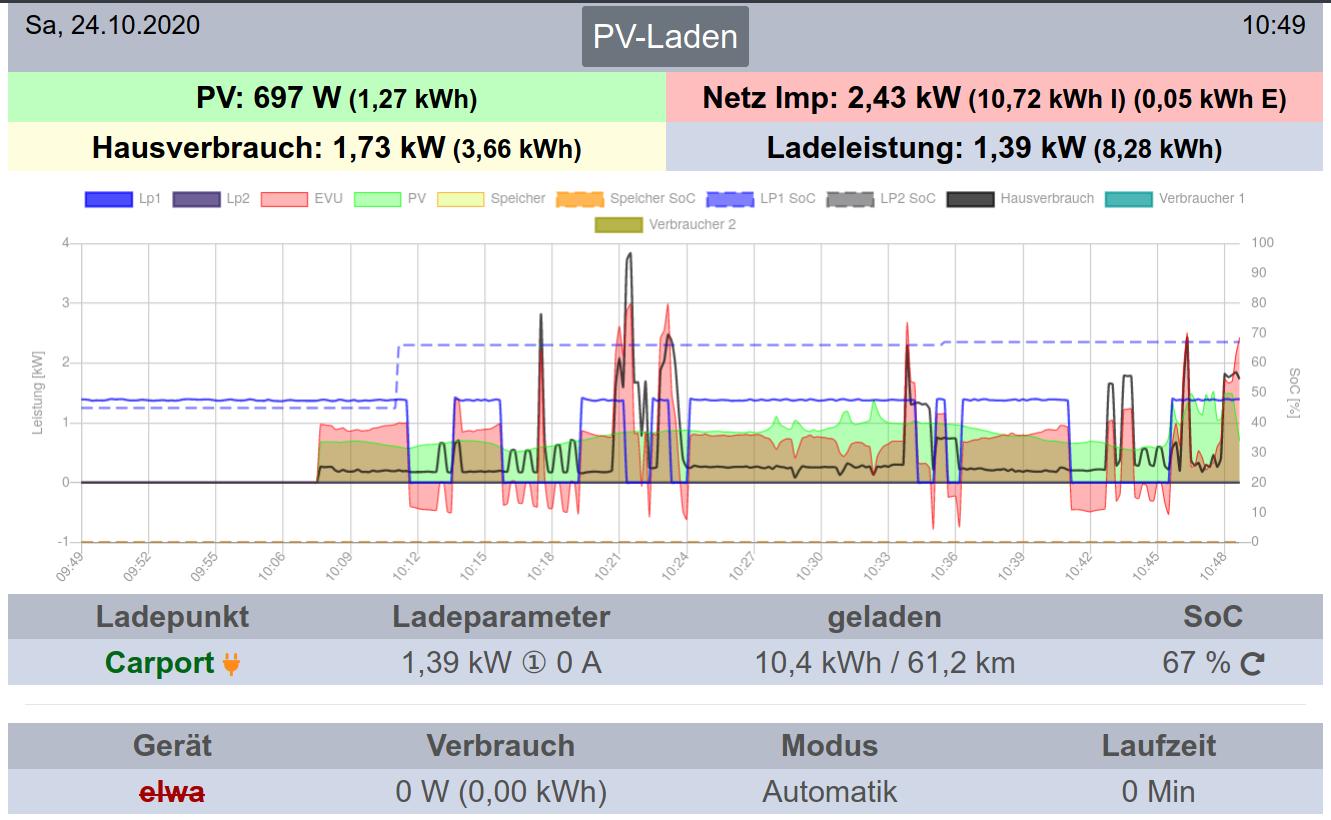

mit etwas Sonne konnte ich mir eben das Ergebnis der Änderung (Mindesteinschaltdauer 5, Einschaltschwelle 50, Einschaltverzögerung 1, Ausschaltschwelle 100, Ausschaltverzögerung 2) ansehen: Auszug Log-Datei:
10/21/2020, 11:09:40 elwa watty.py devicenr 1 ipadr 192.168.178.20 ueberschuss 818 Akt Leistung 0 Status 3
10/21/2020, 11:09:40 elwa watty.py devicenr 1 ipadr 192.168.178.20 Neu Leistung 818 pvmodus 0 modbuswrite 0
10/21/2020, 11:09:52 elwa on.py devicenr 1 ipadr 192.168.178.20 ueberschuss 835 try to connect (modbus)
10/21/2020, 11:09:52 elwa on.py devicenr 1 ipadr 192.168.178.20 Akt Leistung 0 Status 3
10/21/2020, 11:10:04 elwa on.py devicenr 1 ipadr 192.168.178.20 ueberschuss 842 try to connect (modbus)
10/21/2020, 11:10:04 elwa on.py devicenr 1 ipadr 192.168.178.20 Akt Leistung 0 Status 3
10/21/2020, 11:10:16 elwa on.py devicenr 1 ipadr 192.168.178.20 ueberschuss 858 try to connect (modbus)
10/21/2020, 11:10:16 elwa on.py devicenr 1 ipadr 192.168.178.20 Akt Leistung 0 Status 3
10/21/2020, 11:10:21 elwa watty.py devicenr 1 ipadr 192.168.178.20 ueberschuss 858 Akt Leistung 0 Status 3
10/21/2020, 11:10:21 elwa watty.py devicenr 1 ipadr 192.168.178.20 Neu Leistung 858 pvmodus 1 modbuswrite 1
10/21/2020, 11:10:21 elwa watty.py devicenr 1 ipadr 192.168.178.20 device written by modbus
10/21/2020, 11:10:33 elwa off.py devicenr 1 ipadr 192.168.178.20 ueberschuss -57 try to connect (modbus)
10/21/2020, 11:10:33 elwa off.py devicenr 1 ipadr 192.168.178.20 Akt Leistung 0 Status 3
10/21/2020, 11:11:01 elwa watty.py devicenr 1 ipadr 192.168.178.20 ueberschuss 879 Akt Leistung 0 Status 3
10/21/2020, 11:11:01 elwa watty.py devicenr 1 ipadr 192.168.178.20 Neu Leistung 879 pvmodus 0 modbuswrite 0
10/21/2020, 11:11:07 elwa on.py devicenr 1 ipadr 192.168.178.20 ueberschuss 882 try to connect (modbus)
10/21/2020, 11:11:07 elwa on.py devicenr 1 ipadr 192.168.178.20 Akt Leistung 0 Status 3
10/21/2020, 11:11:18 elwa on.py devicenr 1 ipadr 192.168.178.20 ueberschuss 885 try to connect (modbus)
10/21/2020, 11:11:18 elwa on.py devicenr 1 ipadr 192.168.178.20 Akt Leistung 0 Status 3
10/21/2020, 11:11:30 elwa on.py devicenr 1 ipadr 192.168.178.20 ueberschuss 869 try to connect (modbus)
10/21/2020, 11:11:30 elwa on.py devicenr 1 ipadr 192.168.178.20 Akt Leistung 0 Status 3
10/21/2020, 11:11:41 elwa watty.py devicenr 1 ipadr 192.168.178.20 ueberschuss 882 Akt Leistung 0 Status 3
10/21/2020, 11:11:41 elwa watty.py devicenr 1 ipadr 192.168.178.20 Neu Leistung 882 pvmodus 1 modbuswrite 1
10/21/2020, 11:11:41 elwa watty.py devicenr 1 ipadr 192.168.178.20 device written by modbus
10/21/2020, 11:11:53 elwa off.py devicenr 1 ipadr 192.168.178.20 ueberschuss -56 try to connect (modbus)
10/21/2020, 11:11:53 elwa off.py devicenr 1 ipadr 192.168.178.20 Akt Leistung 0 Status 3
10/21/2020, 11:12:21 elwa watty.py devicenr 1 ipadr 192.168.178.20 ueberschuss 858 Akt Leistung 0 Status 3
10/21/2020, 11:12:21 elwa watty.py devicenr 1 ipadr 192.168.178.20 Neu Leistung 858 pvmodus 0 modbuswrite 0
10/21/2020, 11:12:27 elwa on.py devicenr 1 ipadr 192.168.178.20 ueberschuss 871 try to connect (modbus)
10/21/2020, 11:12:27 elwa on.py devicenr 1 ipadr 192.168.178.20 Akt Leistung 0 Status 3
10/21/2020, 11:12:39 elwa on.py devicenr 1 ipadr 192.168.178.20 ueberschuss 873 try to connect (modbus)
10/21/2020, 11:12:39 elwa on.py devicenr 1 ipadr 192.168.178.20 Akt Leistung 0 Status 3
10/21/2020, 11:12:50 elwa on.py devicenr 1 ipadr 192.168.178.20 ueberschuss 872 try to connect (modbus)
10/21/2020, 11:12:50 elwa on.py devicenr 1 ipadr 192.168.178.20 Akt Leistung 0 Status 3
10/21/2020, 11:13:02 elwa watty.py devicenr 1 ipadr 192.168.178.20 ueberschuss 867 Akt Leistung 0 Status 3
10/21/2020, 11:13:02 elwa watty.py devicenr 1 ipadr 192.168.178.20 Neu Leistung 867 pvmodus 1 modbuswrite 1
10/21/2020, 11:13:02 elwa watty.py devicenr 1 ipadr 192.168.178.20 device written by modbus
10/21/2020, 11:13:13 elwa off.py devicenr 1 ipadr 192.168.178.20 ueberschuss -68 try to connect (modbus)
10/21/2020, 11:13:13 elwa off.py devicenr 1 ipadr 192.168.178.20 Akt Leistung 0 Status 3
10/21/2020, 11:13:41 elwa watty.py devicenr 1 ipadr 192.168.178.20 ueberschuss 826 Akt Leistung 0 Status 3
10/21/2020, 11:13:41 elwa watty.py devicenr 1 ipadr 192.168.178.20 Neu Leistung 826 pvmodus 0 modbuswrite 0
Das prinzipielle Problem ist also noch vorhanden, die Einschaltdauer ist jetzt etwas länger, aber immer noch kleiner einer Minute.
Mir ist klar, dass für die Elwa die allgemeinen Parameter von smarthome-Geräten übernommen wurde. Wäre es nicht eleganter ein eigenes, sehr einfaches Konzept zu erstellen? Der Ablauf wäre überaus simpel: bei aktivierter Elwa Überschussistwert messen, Wert als Heizleistungssollwert an Elwa senden und das in möglichst kurzen Intervallen. Ggf. könnte noch ein Offset parametriert werden, wenn man tendenziell im Einspeisebereich bleiben möchte. Für die priorisierte Fahrzeugladung sollte der Wert unberücksichtigt bleiben. Dem Heizstab inkl. Elektronik schadet eine häufiger Heizleistungsänderung meiner Meinung nach nicht.
Zur Diskussion über die Weiterentwicklung von openWB in Richtung smarthome möchte ich auch noch kurz meine Meinung kundtun. Alle inzwischen im verbreiteten Funktionen bis hin zu Multimedia steht sicherlich außerhalb der Diskussion. Aber der besondere Charme von openWB besteht in den verfügbaren Funktionen in Sachen Energiemanagement. Meiner Meinung nach sollte man alle Funktionen, die auf ein optimales Energiemanagement mit dem zentralen Element Fahrzeugladung abzielen, mit einbeziehen.
Schönes Wochenende an alle
Klaus

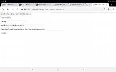

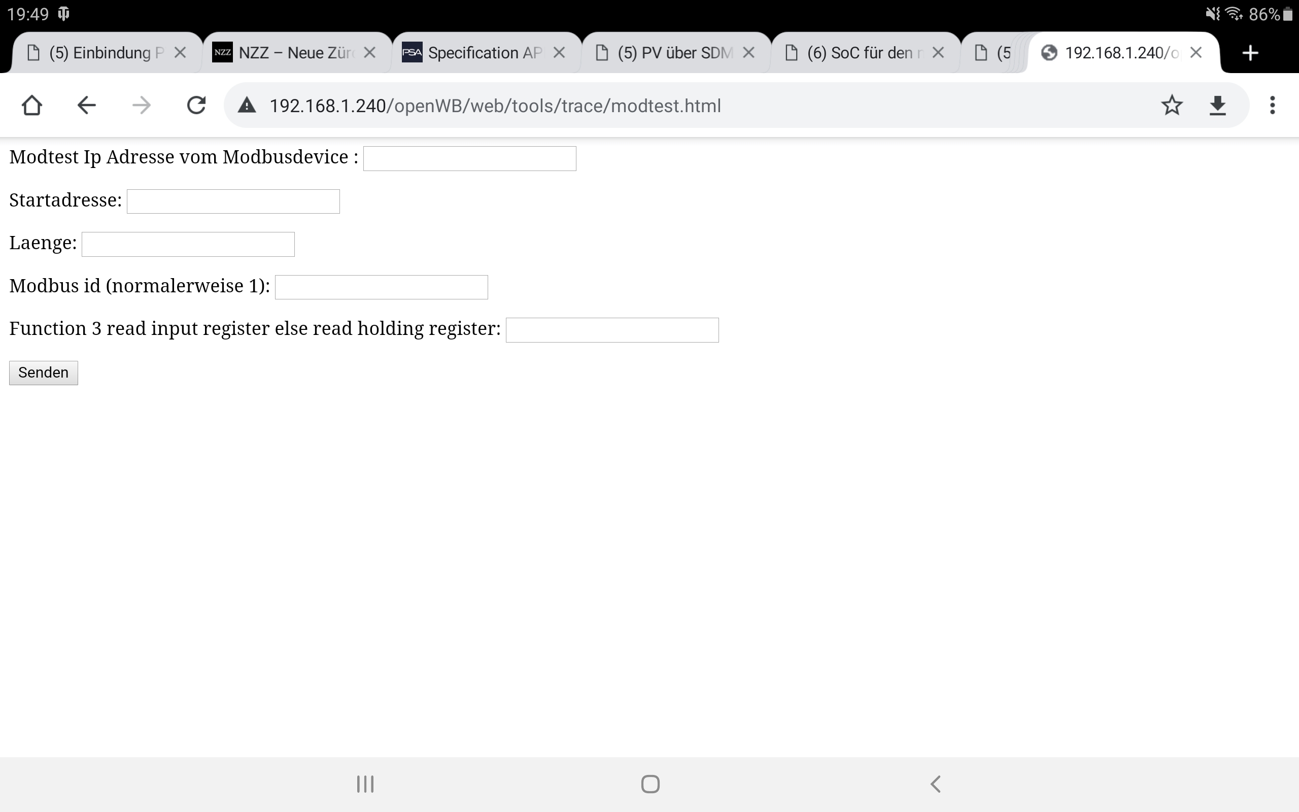

Kannst du mal dem folgenden Form den Heizstab abfragen (deine openwb ip adresse nehmen)
Ipadresse vom Heizstab angeben
Startadresse 100
Laenge 9 oder 10 probieren
Modbusid 1
Funktion 3 und 4 probieren und Printscreen machen
Startadresse 100
Modbusid 1
): viewtopic.php?f=14&t=5923

10/24/2020, 10:13:11 elwa on.py devicenr 1 ipadr 192.168.178.20 ueberschuss 462 try to connect (modbus)
10/24/2020, 10:13:11 elwa on.py devicenr 1 ipadr 192.168.178.20 Akt Leistung 0 Status 3
10/24/2020, 10:13:17 elwa watty.py devicenr 1 ipadr 192.168.178.20 ueberschuss 462 Akt Leistung 0 Status 3
10/24/2020, 10:13:17 elwa watty.py devicenr 1 ipadr 192.168.178.20 Neu Leistung 462 pvmodus 1 modbuswrite 1
10/24/2020, 10:13:17 elwa watty.py devicenr 1 ipadr 192.168.178.20 device written by modbus
10/24/2020, 10:13:56 elwa watty.py devicenr 1 ipadr 192.168.178.20 ueberschuss 500 Akt Leistung 0 Status 3
10/24/2020, 10:13:56 elwa watty.py devicenr 1 ipadr 192.168.178.20 Neu Leistung 500 pvmodus 1 modbuswrite 1
10/24/2020, 10:13:56 elwa watty.py devicenr 1 ipadr 192.168.178.20 device written by modbus
10/24/2020, 10:14:35 elwa watty.py devicenr 1 ipadr 192.168.178.20 ueberschuss -862 Akt Leistung 0 Status 3
10/24/2020, 10:14:35 elwa watty.py devicenr 1 ipadr 192.168.178.20 Neu Leistung 0 pvmodus 1 modbuswrite 1
10/24/2020, 10:14:35 elwa watty.py devicenr 1 ipadr 192.168.178.20 device written by modbus
10/24/2020, 10:21:52 elwa off.py devicenr 1 ipadr 192.168.178.20 ueberschuss -2873 try to connect (modbus)
10/24/2020, 10:21:52 elwa off.py devicenr 1 ipadr 192.168.178.20 Akt Leistung 0 Status 3
10/24/2020, 10:22:25 elwa watty.py devicenr 1 ipadr 192.168.178.20 ueberschuss -823 Akt Leistung 0 Status 3
10/24/2020, 10:22:25 elwa watty.py devicenr 1 ipadr 192.168.178.20 Neu Leistung 0 pvmodus 0 modbuswrite 0
10/24/2020, 10:23:04 elwa watty.py devicenr 1 ipadr 192.168.178.20 ueberschuss -815 Akt Leistung 0 Status 3
10/24/2020, 10:23:04 elwa watty.py devicenr 1 ipadr 192.168.178.20 Neu Leistung 0 pvmodus 0 modbuswrite 0
10/24/2020, 10:23:43 elwa watty.py devicenr 1 ipadr 192.168.178.20 ueberschuss -2982 Akt Leistung 0 Status 3
10/24/2020, 10:23:43 elwa watty.py devicenr 1 ipadr 192.168.178.20 Neu Leistung 0 pvmodus 0 modbuswrite 0
10/24/2020, 10:42:39 elwa on.py devicenr 1 ipadr 192.168.178.20 ueberschuss 472 try to connect (modbus)
10/24/2020, 10:42:39 elwa on.py devicenr 1 ipadr 192.168.178.20 Akt Leistung 0 Status 3
10/24/2020, 10:43:18 elwa watty.py devicenr 1 ipadr 192.168.178.20 ueberschuss -1016 Akt Leistung 0 Status 3
10/24/2020, 10:43:18 elwa watty.py devicenr 1 ipadr 192.168.178.20 Neu Leistung 0 pvmodus 1 modbuswrite 1
10/24/2020, 10:43:18 elwa watty.py devicenr 1 ipadr 192.168.178.20 device written by modbus
10/24/2020, 10:43:57 elwa watty.py devicenr 1 ipadr 192.168.178.20 ueberschuss -1219 Akt Leistung

Also es werden Daten übertragen.
10/24/2020, 10:13:17 elwa watty.py devicenr 1 ipadr 192.168.178.20 device written by modbus < - erfolgreicher Modbuswrite
10/24/2020, 10:13:56 elwa watty.py devicenr 1 ipadr 192.168.178.20 device written by modbus < - erfolgreicher modbuswrite
Der Status müsste nun von 3 auf 2 Springen

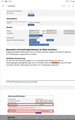

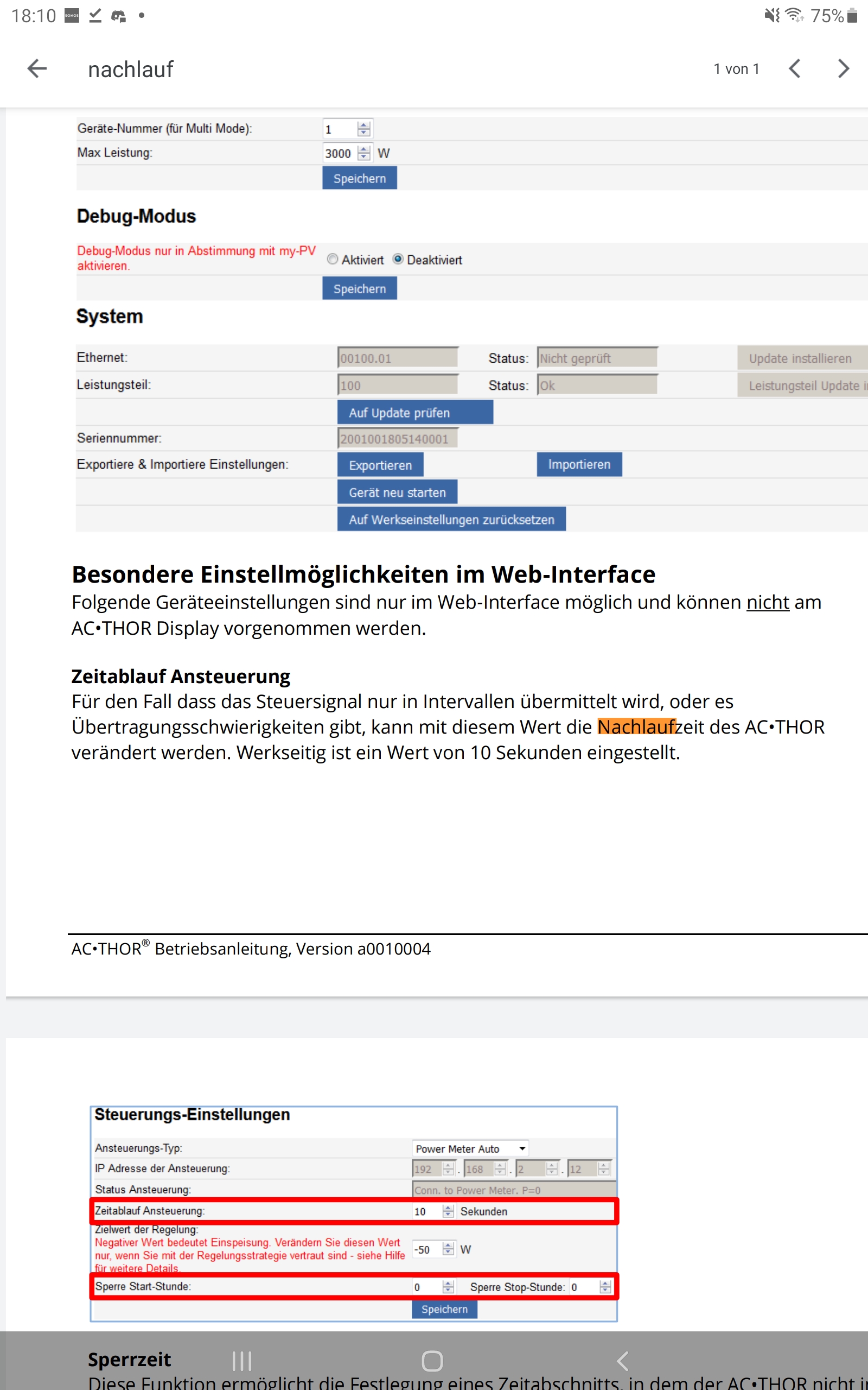

Hast du den Heizstab korrekt parametrisiert unten nach hanbuch auf modbus tcp ?
- Screenshot_20200930-204810_Adobe Acrobat.jpg (30.79 KiB) 5155 mal betrachtet

Danke, werde ich tun, sobald ich wieder Zugriff habe.okaegi hat geschrieben: Sa Okt 24, 2020 1:13 pm Kannst du mal dem folgenden Form den Heizstab abfragen (deine openwb ip adresse nehmen)
Startadresse 100
Modbusid 1
Was meist Du genau mit "Funktion 3 und 4 probieren"? Was soll ich genau eingeben?

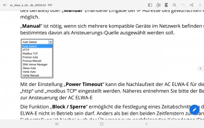

Power timeout ist mir nicht klar, Ich vermute das ist die Zeit in der elwa ein neues Kommando über modbus erwartet. Kannst du hier mal 60,Sec reinschreiben ?
@Bastian was steht hier bei drin ?
Nachtrag:
Nach acthor manual sieht es sehr nach der obigen definition aus: openwb schickt aller 30 bis 40 sekunden einen Modbuswrite wenn es was zum heizen gibt.
Also ist 60 sek mal ein guter Wert zum testen.
Nachtrag:
