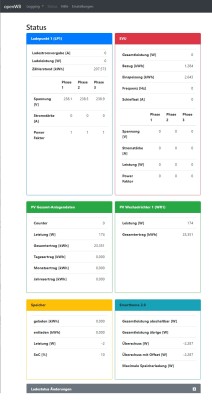

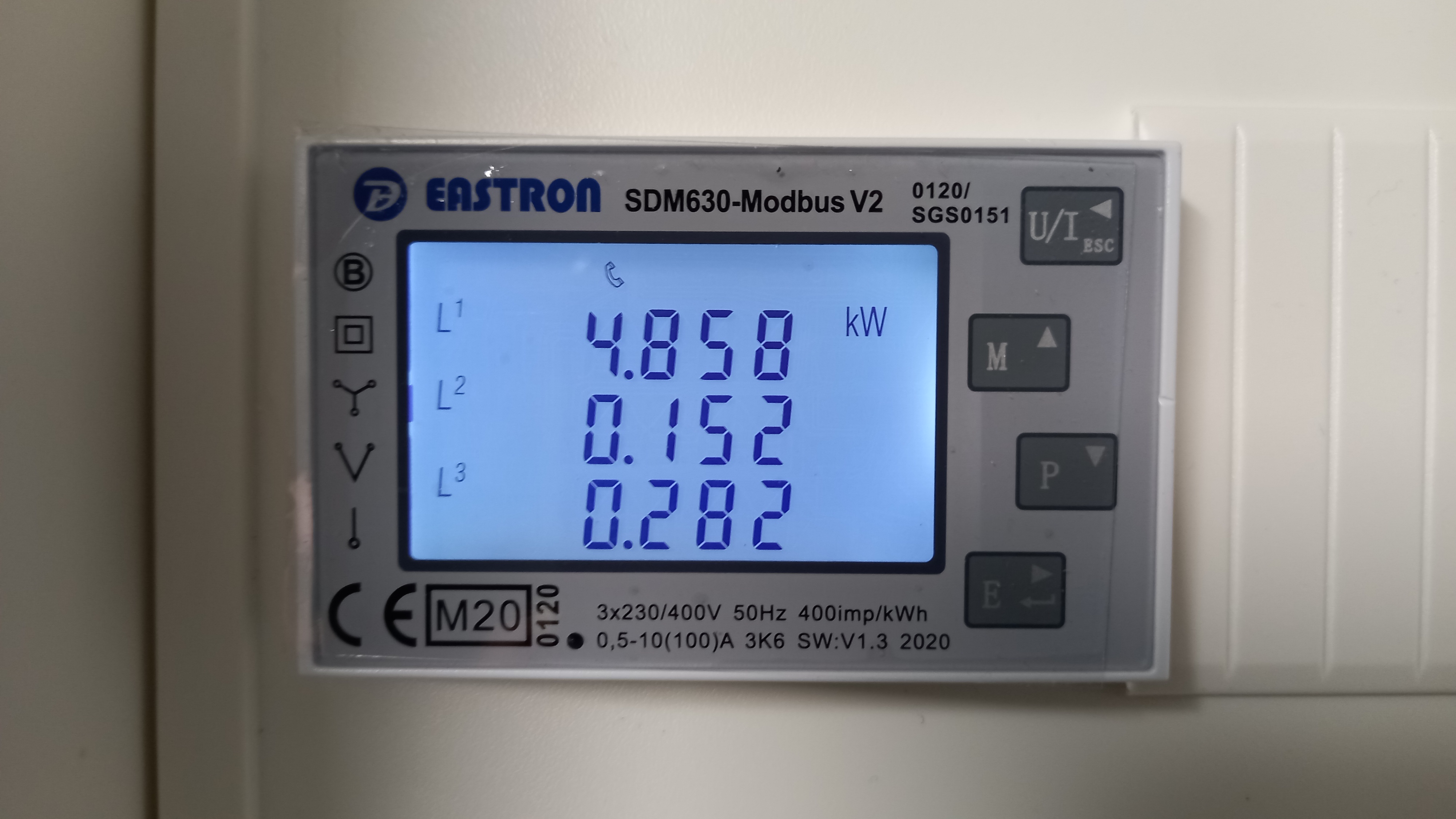

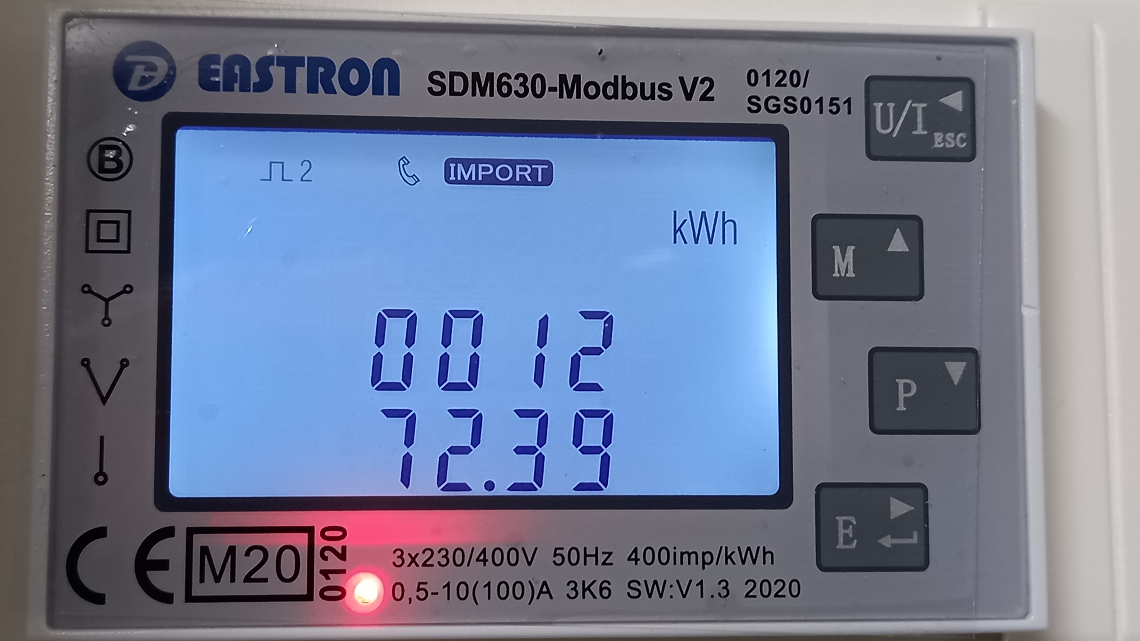

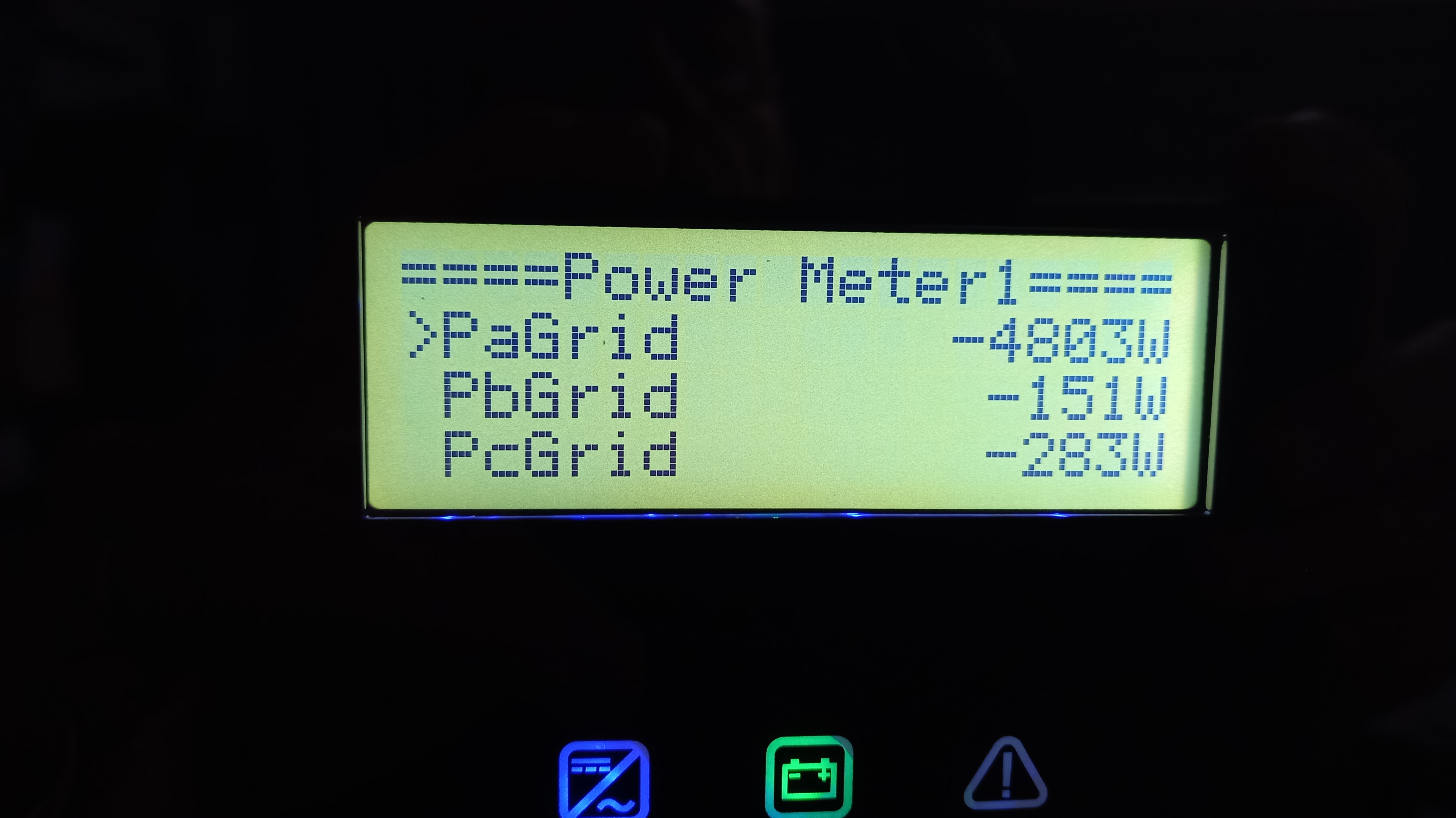

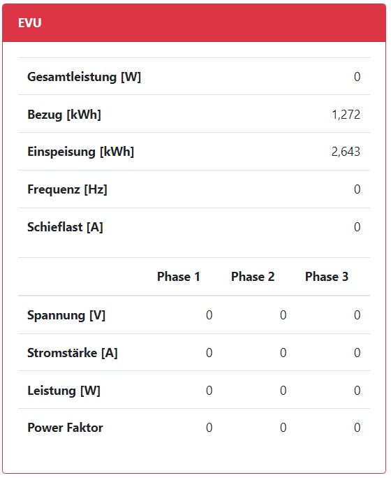

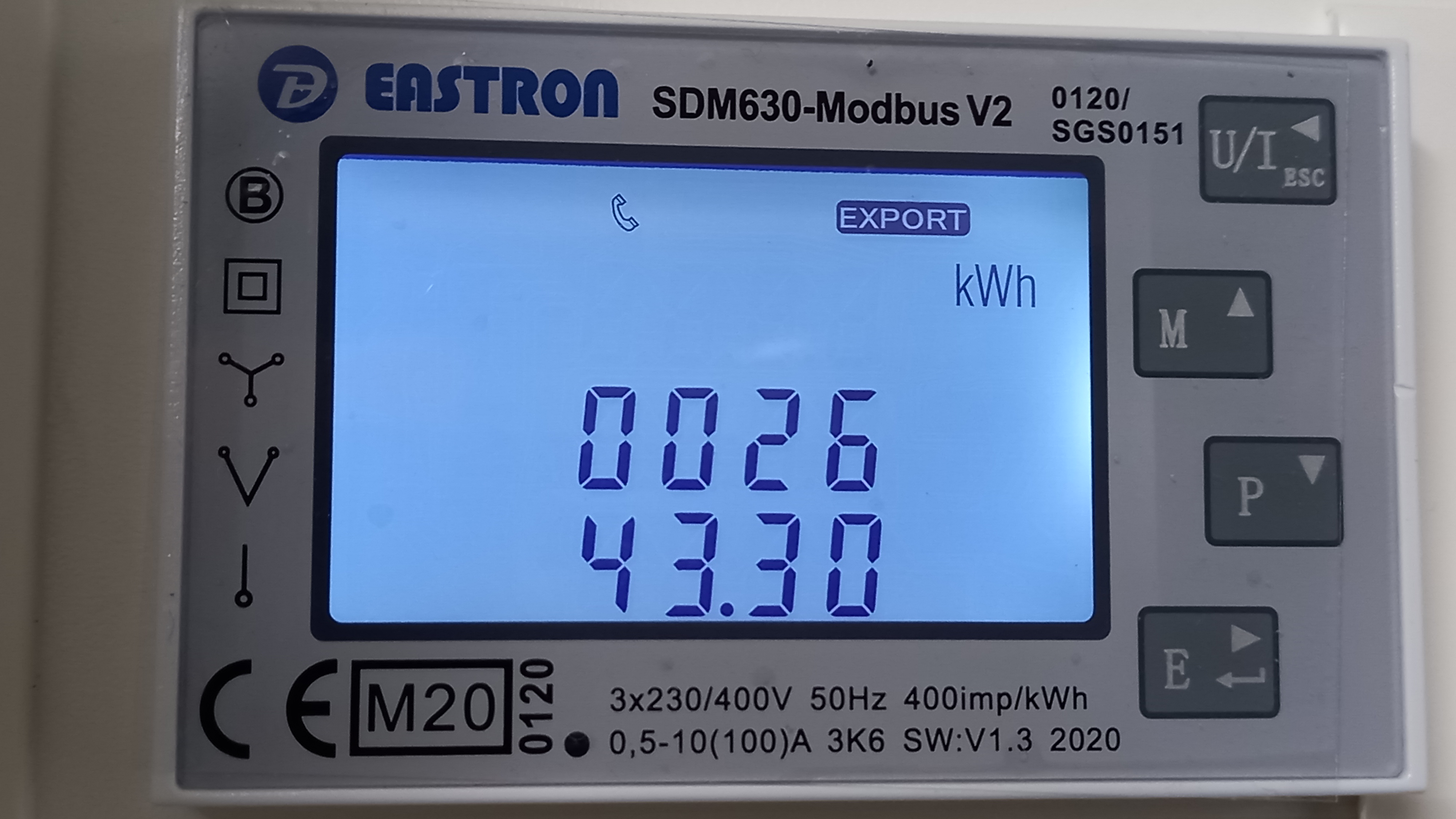

Re: Einbindung vom SolaX Wechselrichter
Hier die aktuellen Werte des X3-Hybrid WR sowie des SDM630 ...und das, was aktuell bei openWB ankommt.openWB hat geschrieben: Do Dez 02, 2021 10:57 am Das sind soweit die Register die bereits implementiert sind und als funktionierend gelten.
2021-12-02 21:17:21: **** Regulation loop start **** (LV1) at 50 main /var/www/html/openWB/regel.sh
2021-12-02 21:17:15: Sofort ladung bei minimal A 6 Ladeleistung zu gering (LV1) at 88 sofortlademodus sofortlademodus.sh
2021-12-02 21:17:13: chargestatlp1 0 chargestatlp2 0 chargestatlp3 0 (LV1) at 1185 loadvars loadvars.sh
2021-12-02 21:17:13: plugstatlp1 0 plugstatlp2 0 plugstatlp3 0 (LV1) at 1184 loadvars loadvars.sh
2021-12-02 21:17:13: lp1enabled 1 lp2enabled 1 lp3enabled 1 (LV1) at 1183 loadvars loadvars.sh
2021-12-02 21:17:13: EVU 1:V/0A 2: V/0A 3: V/0A (LV1) at 1182 loadvars loadvars.sh
2021-12-02 21:17:13: lla3 0 llv3 237.7 llas13 llas23 soclp1 0 soclp2 (LV1) at 1181 loadvars loadvars.sh
2021-12-02 21:17:13: lla2 0 llv2 237.4 llas12 llas22 sofortll 16 hausverbrauch 0 wattbezug 0 uberschuss 0 (LV1) at 1180 loadvars loadvars.sh
2021-12-02 21:17:13: lla1 0 llv1 236.2 llas11 llas21 mindestuberschuss 1400 abschaltuberschuss 5 lademodus 0 (LV1) at 1179 loadvars loadvars.sh
2021-12-02 21:17:13: pv1watt 0 pv2watt pvwatt 0 ladeleistung 0 llalt 6 nachtladen 0 nachtladen 0 minimalA 6 maximalA 16 (LV1) at 1178 loadvars loadvars.sh
2021-12-02 21:17:13: speicherleistung 0 speichersoc 9 (LV1) at 1173 loadvars loadvars.sh
2021-12-02 21:17:11: **** Regulation loop start **** (LV1) at 50 main /var/www/html/openWB/regel.sh
Vielleicht macht es Sinn, einmal direkt in mein System zu schauen. Ich richte den Cloud Zugang ein.

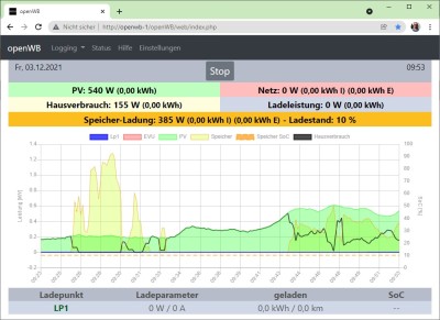

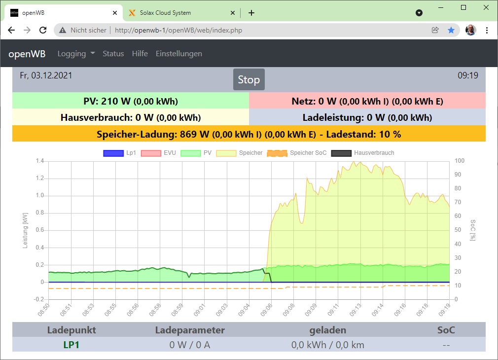

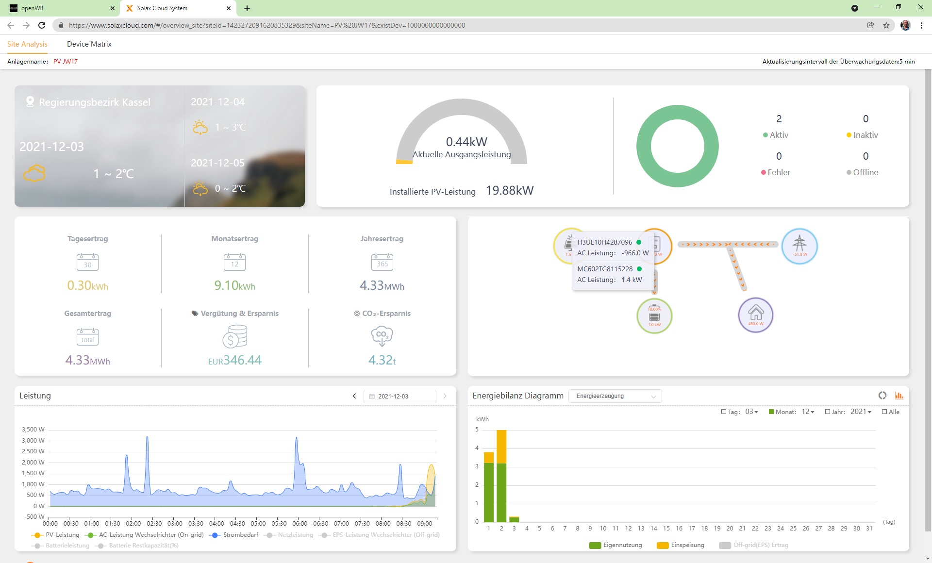

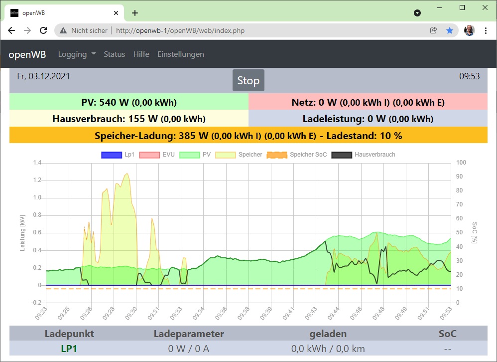

Hier nun die aktuellen Ansichten bei "Sonnenschein" um kurz nach 9Uhr.
und um 9:53 Uhr
