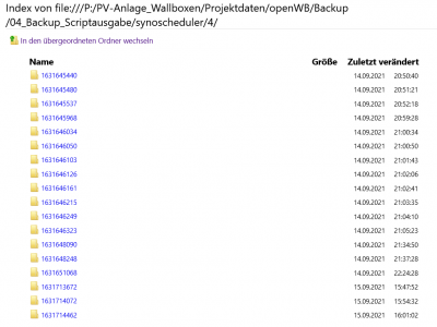

Der Ordnerpfad für die Ereignisse muss entspr. festgelegt werden, z.B mit einen spez. Ordner
Bei mir sieht das so hier aus, wobei "04_Backup_Scriptausgabe" mein festgelegter Ordner ist und darin erstellt mein Synology die Unterordner "/synoscheduler/4/". Darin werden dann die Ereignisse abgelegt.
Screenshot 2021-09-15 at 20-26-16 Index von file P PV-Anlage_Wallboxen Projektdaten openWB Backup 04_Backup_Scriptausgabe s[...].png

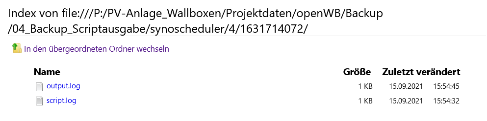

In jedem dieser Unterordner werden die Logs abgelegt.

Keine Ahnung, ob das einfach für alle User so automatisiert werden könnte. Manch einer aktiviert vlt. auch keine Ausgabeereignisse.
Aber ne schöne Sache wäre das schon.... ;)
