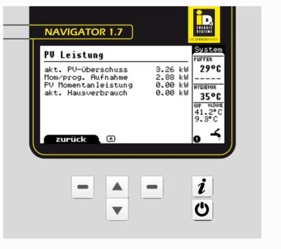

IDM hat bei mir gestern Nachmittag ein neues Update installiert und heute morgen noch die Kommunikationseinstellung für die PV auf Modbus geändert. - dafür auch vielen vielen Dank. Der direkte Support dort ist echt toll.
Dadurch wird nun auch der PV-Überschuss übermittelt.
Anbei ein Screenshot aus dem Navigator 1.7
Damit kann ich mich nun dem nächsten Schritt, der Zeitsteuerung, einmal widmen. Und auch mal prüfen, wie schnell in der Wärmepumpe aktualisiert wird. Aktuell hab ich eine Abweichung von ca. 1 KW (nach oben vs. OpenWB) - bin allerdings nicht zu hause und es kann daher auch an der Übertragung liegen. Das Log sieht soweit gut aus.
Wirklich top, vielen vielen Dank euch allen nochmals!!! Die direkte Kommunikation mit dem Wechselrichter ist beim Navigator 1.7 ja nicht möglich - durch euch aber nun schon!
Als nächstes muss dann die Heidelberg Energy Box noch rein
Viele Grüße und einen guten Start in die Woche euch allen!

Nun läuft Navigator 1.7 mit openwb . Richtig ?
Ich möchte nun noch idm auf Sekundenzyklus umstellen wie es jetzt bei acthor, dac und Lambda schon passiert ist. Heute wird alle 30 bis 40 Sekunden upgedatet, naccher kommst du vielleicht auf 10 Sekunden..
Details und Ergebnisse (vom Acthor) hier:
viewtopic.php?p=71354#p71354
Das bedeutet du kannst in dem Smarthomeparameter definieren, wie schnell IDM mit dem openWb überschuss geupdatet wird.
Wenn ein Idm anwenderlos zum testen hat, bitte melden.

Servus! Welche Software läuft denn aktuell bei dir in der WP?Steve 2022 hat geschrieben: Di Okt 04, 2022 7:59 am Guten Morgen zusammen,
Dadurch wird nun auch der PV-Überschuss übermittelt.![]()
Steve
Bitte Screenshot von
i > Systeminfos
Ich bekomme aktuell openwb auf meinem RasPi nicht zum laufen ;(
