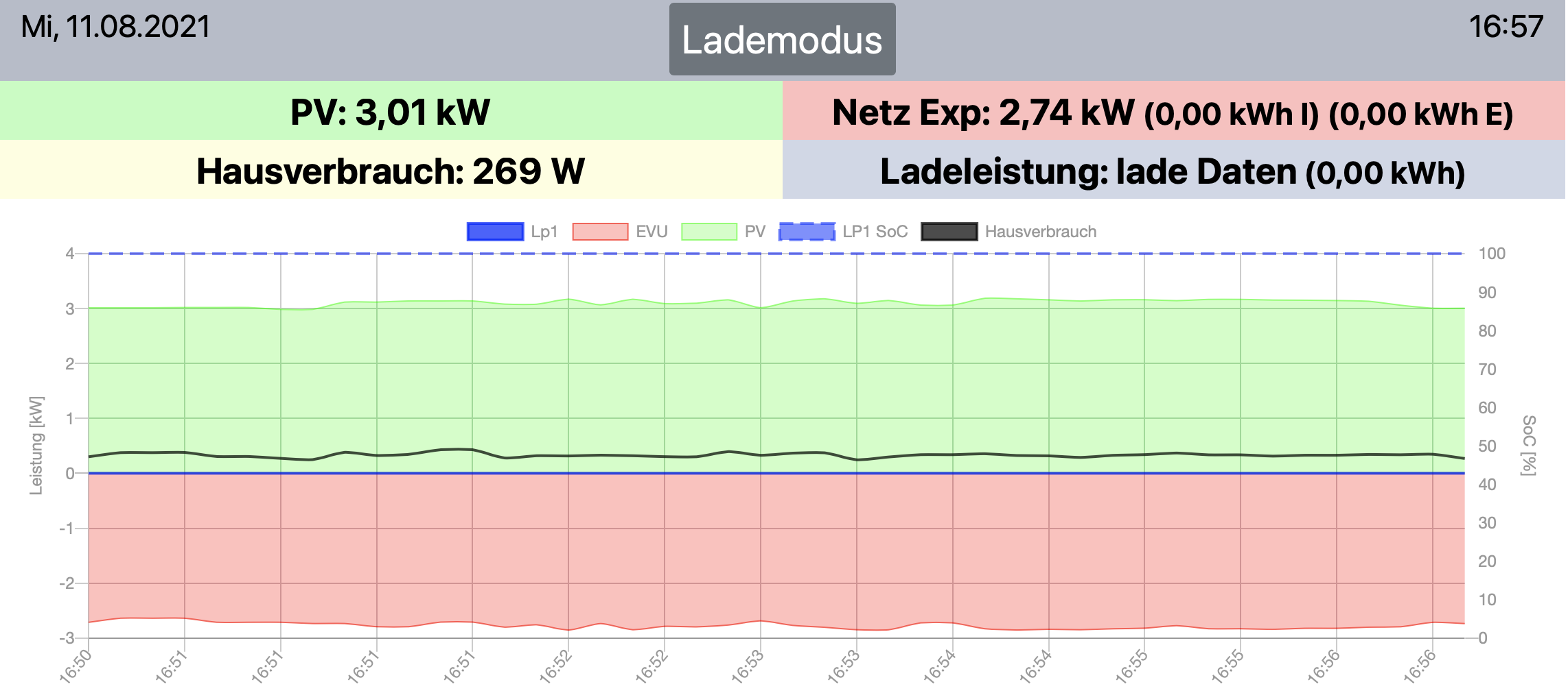

Ich habe es mir mal "hingebastelt" - nicht schön, aber es geht:
Ich habe alles im PV Modul gemacht, ich vermute, dass ein eigenes EVU Modul mehr Sinn macht, aber dafür kenne ich mich zu wenig aus mit der openWB Architektur.

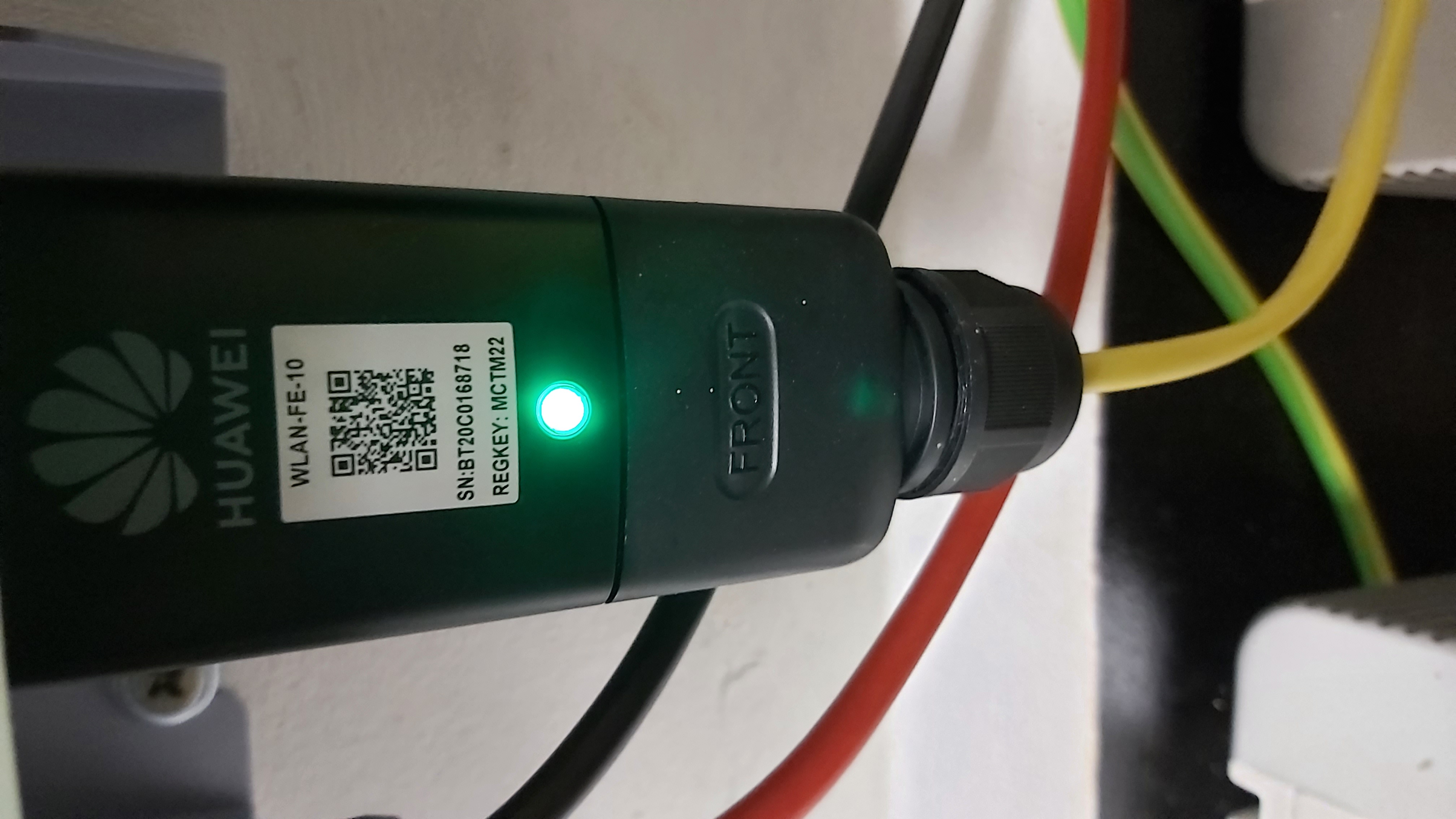

Um das ganze nochmal richtig schön interessant zu machen, hat der Solateur noch ein Huawei Sun2000 mit WLAN-FE-10 (per LAN angebunden)
mit 3x Luna2000 (15kwH) + 1 DTSU666-H verbaut, der nur für die Lunas da ist, um die auf- bzw. entladen. Über das Webportal Fusion Solar erkennt das System ja die EVU Leistung + Lade- und Entladeleistung der Akkus sowie dessen SoC.

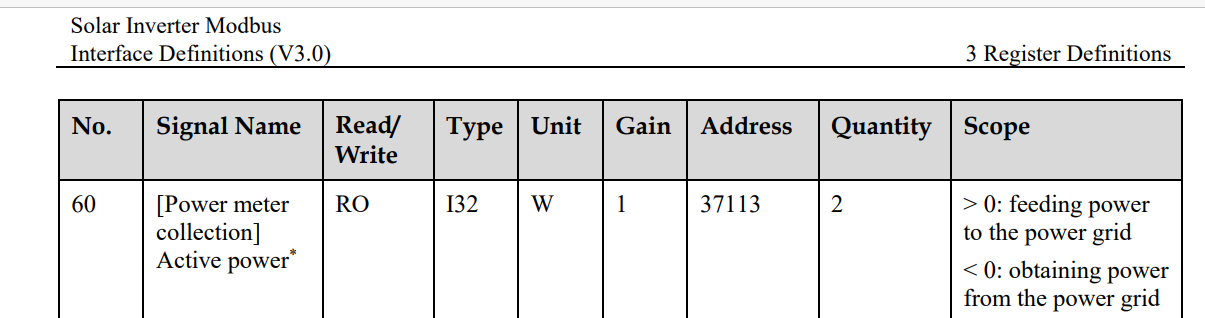

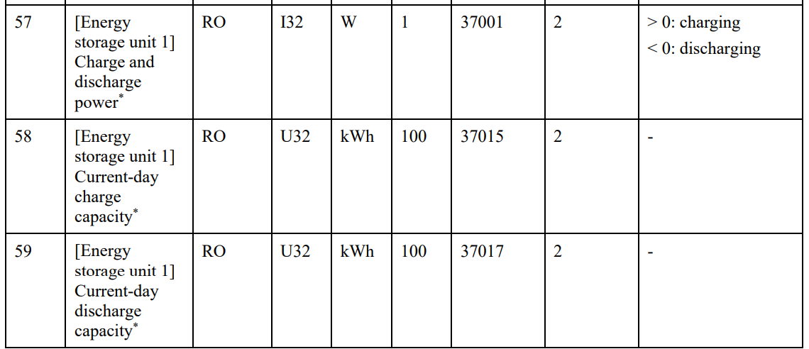

Eure Diskussion ist hier ja echt interessant über die Modbus TCP Communication. Mich würd' halt interessieren, ob das in "naher Zukunft" auf openWB integriert werden könnte, dass man zumindet den SoC und die Lade- bzw. Entladeleistung der Lunas bekommen könnte (+EVU-Messung wäre auch nicht schlecht). Das ist ja in der Modbus Definitions-PDF von @evchab schon dokumentiert
