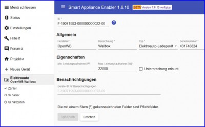

Beitrag von Sonnenjunky »
Nun, das ist mir schon klar daß ich die WB als Verbraucher einrichten muß aber ich hab ja noch keine die der SAE messen kann.
Ich zeig Dir wie ich das angelegt habe:
Meine Frage 2 war daher auch auf die Edimax Dose ausgelegt, weil ich die ja zum Testen zur Verfügung habe.
Allerdings habe ich mit dieser Null Dunst wie ich die anlegen/einrichten sollte damit sie mir im Portal aufscheint und auch Werte anzeigt.
Ob ich sie schalten auch kann weis ich noch gar nicht.
