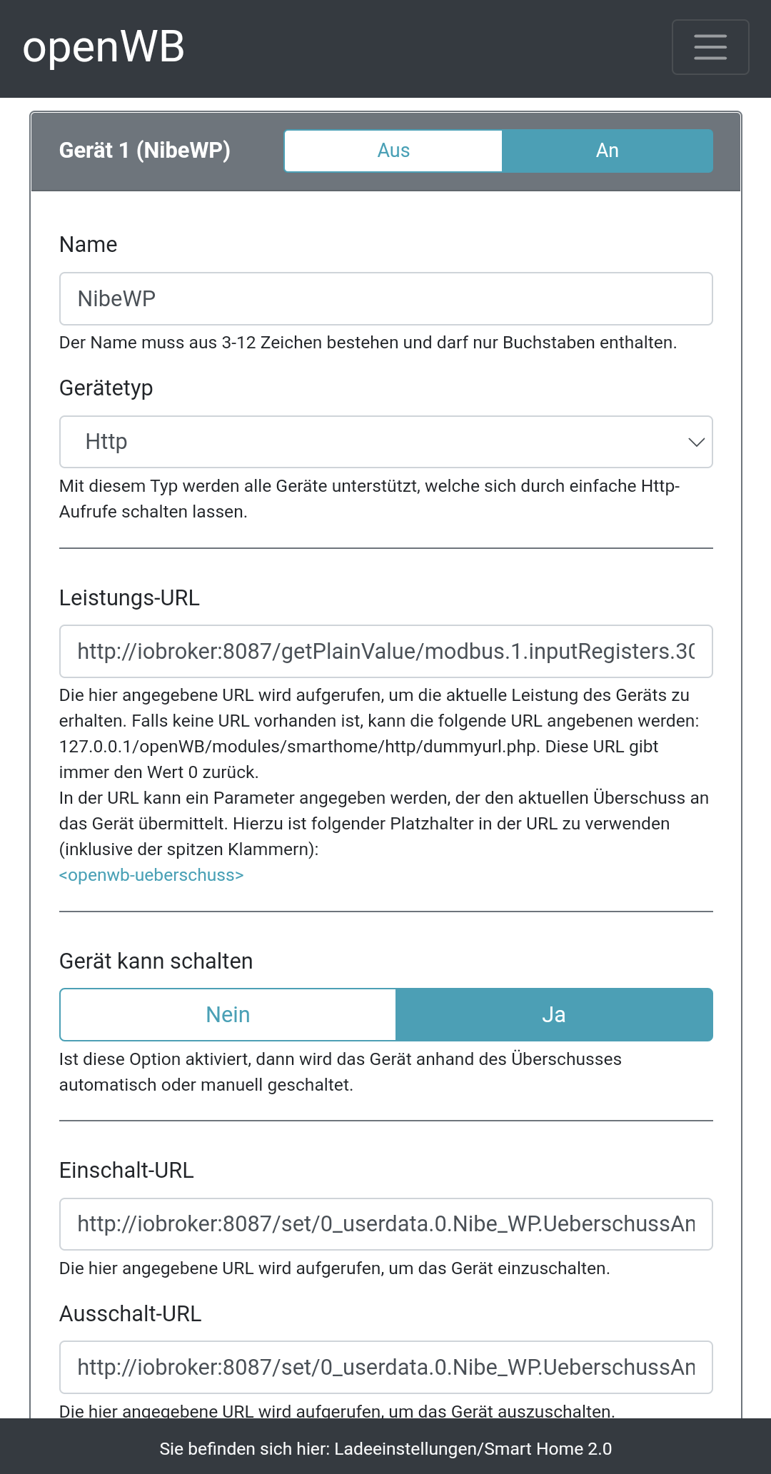

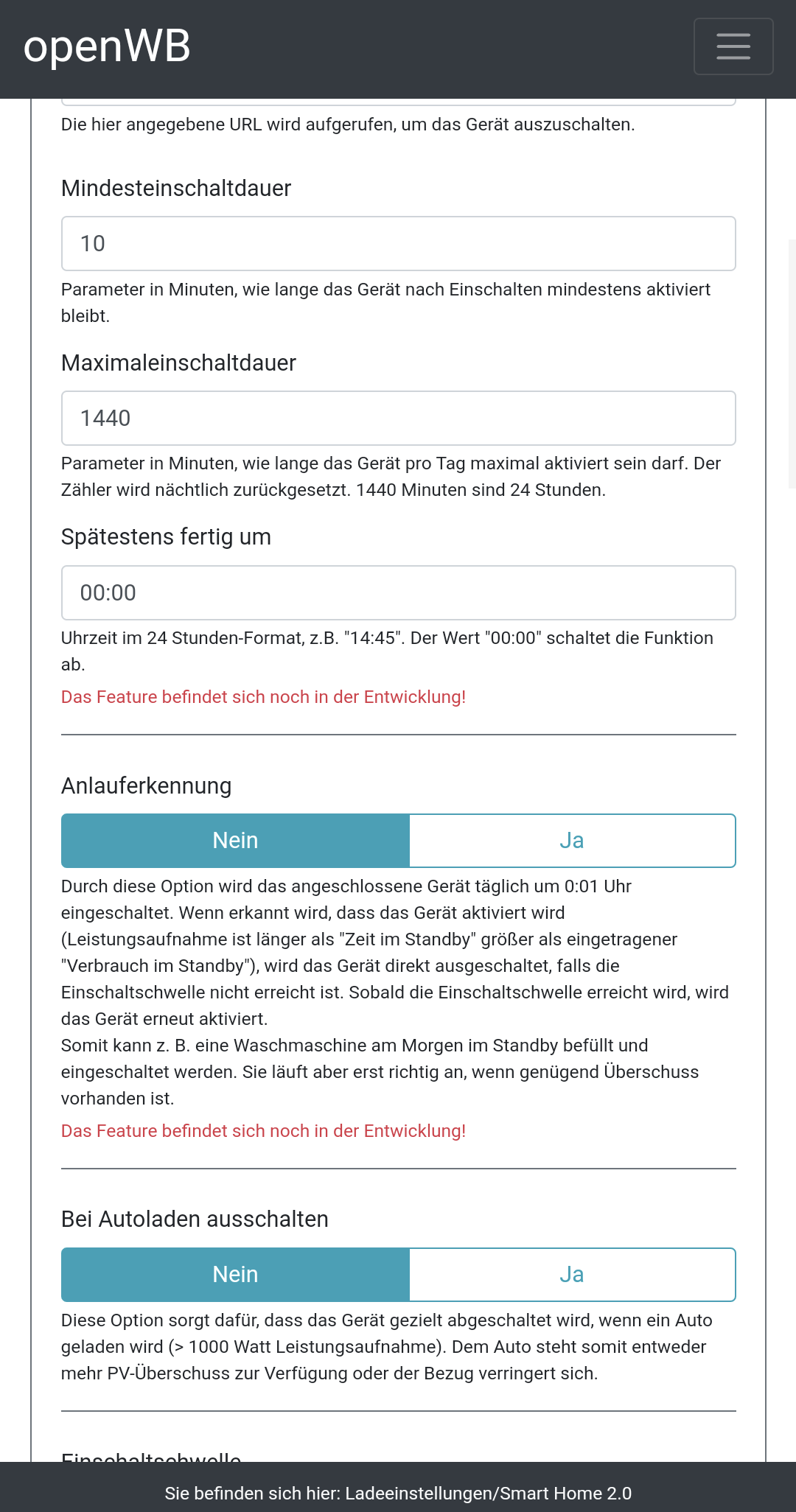

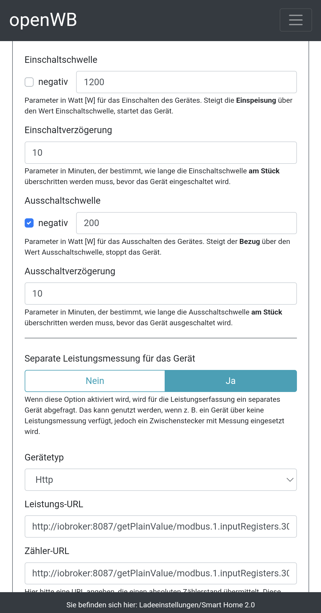

Hier übrigens mal meine Config für Stufe 1.
Die aktiv (grün?) ist, obwohl Bedingungen nicht erfüllt sind. Ich vermute wegen dem Stromfluss im Normalbetrieb.

Ah das ist folgendes:
Bei http Devices schaut er nur auf den Rückgabewert der Leistungsurl an. Bei Leistungsaufnahme grösser 100 ist das Gerät aktiv (grün). So gesehen ist dein Aussage richtig.
Wenn du den aktiven Überschuss Laufend an Nibe übergeben willst, musst du das in der Leistungsurl machen.
