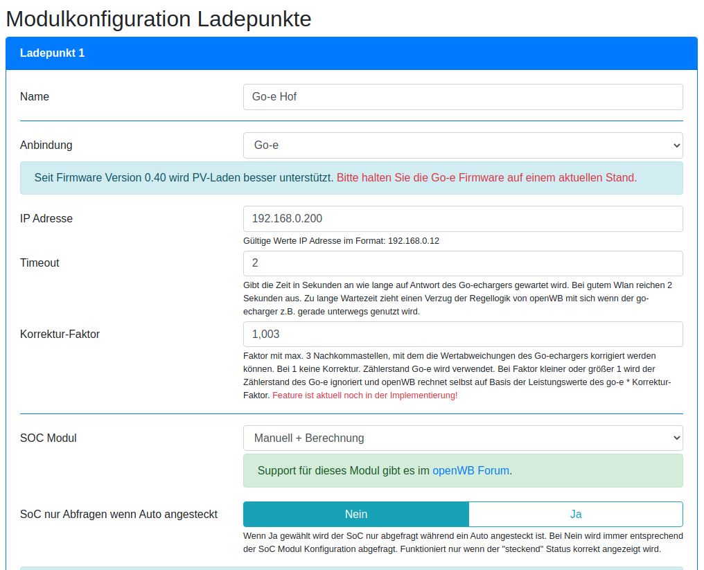

So, ich habe jetzt mal angefangen zu basteln. Der erste Schritt ist ja der Korrekturfaktor.
An sich funktioniert es, die Parameter goecorrectionfactorlp1, 2 und 3 in die openwb.conf zu schreiben. Was ich noch nicht gefunden habe ist, wie man bei einem Update neue Parameter dort initial anlegen kann. Kann mir da jemand helfen, bevor ich mich dumm und dämlich suche?
- Ich habe jetzt mal 3 Nachkommastellen angenommen, ich glaube genauer brauchen wir nicht?
- Passt der Text so für euch, Korrekturvorschläge?
