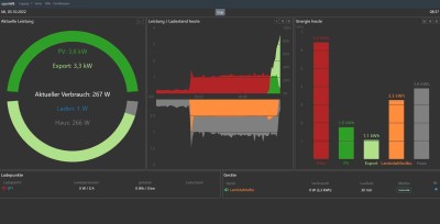

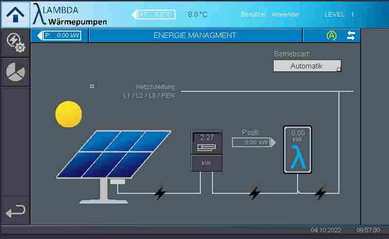

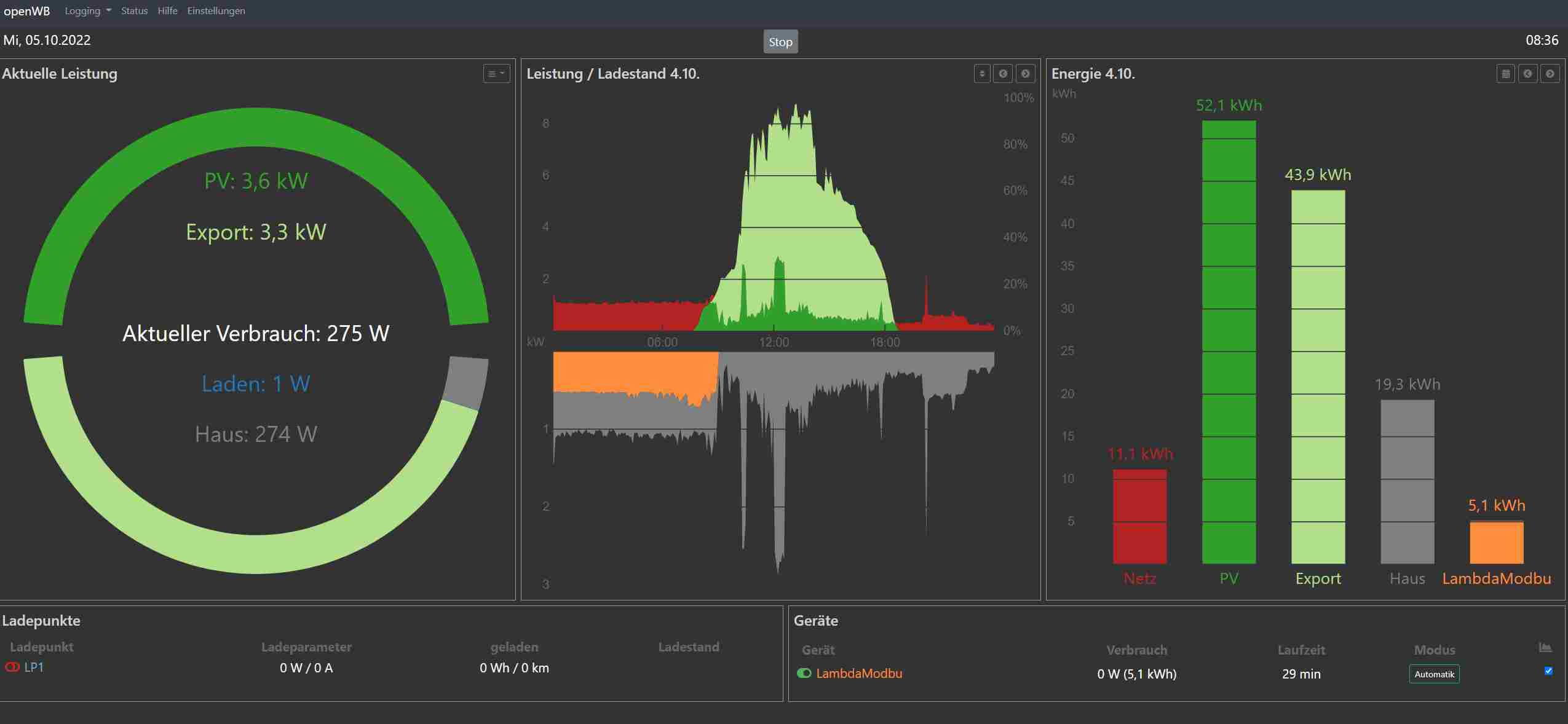

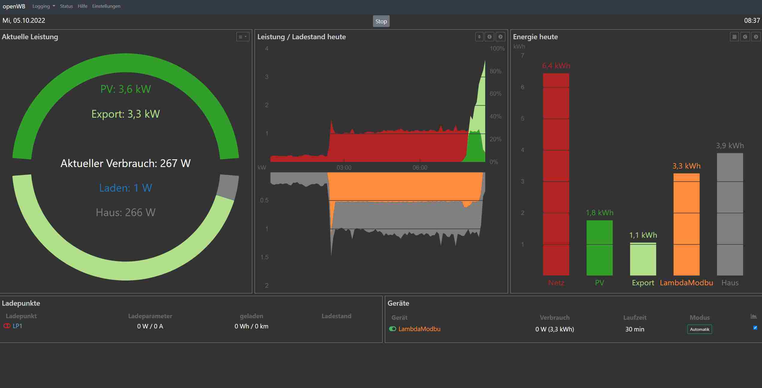

Guten Morgen...
ich habe das Verhalten der WP gestern einmal beobachtet und bin etwas irritiert, sie hat während des Ertrags (bzw kurz nach dem Einsetzen des PV Ertrags ausgeschaltet und erst wieder in der Nacht eingeschaltet. Ich hänge hier die Logs und die Screenshots an.
Eine Fehlermeldung im Energie,anager der WP bekomme ich nicht mehr, allerdings eine Email unsporadisch mit Fehler 506 aber ohne Inhalt.
Edit:Heute das gleiche Spiel, siehe Screenshots

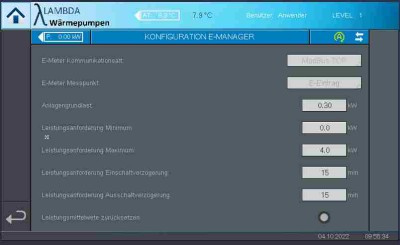

Re: Einbindung Lambda Wärmepumpe
ich habe eben einmal die Einstellungen im Energiemanager von Mike11 verglichen, bei ihm steht Modbus Client und bei mir Modbus TCP drin !?
Und Auserdem bei Leistungsanforderung minimum steht bei mir 0,0 und bei Mike11 0,8 !?
Hallo Sol-Bär-T,
Wie ich sehe hast Du noch "E-Eintrag" wie ich vorher auch hatte.
Ich bin jetzt auf "Pos E-Überschuss" vom Lambda Support umgestellt worden.
bedeutet von Fall 1 auf Fall 3
Fall 1: E Eintrag (nur bei Einspeisung eine positiven Wert > 0 schicken, Bezug wird als 0 übertragen)
Fall 3: Positiver Überschuss (eine Einspeisung wird als positive Zahl übertragen, Bezug negativ)
Jetzt kann ich auch negative Werte in der Lambda WP verarbeiten ohne Fehler.
Das habe ich mit einem Modbus Client Programm getestet.
LG Mike
LG Mike
