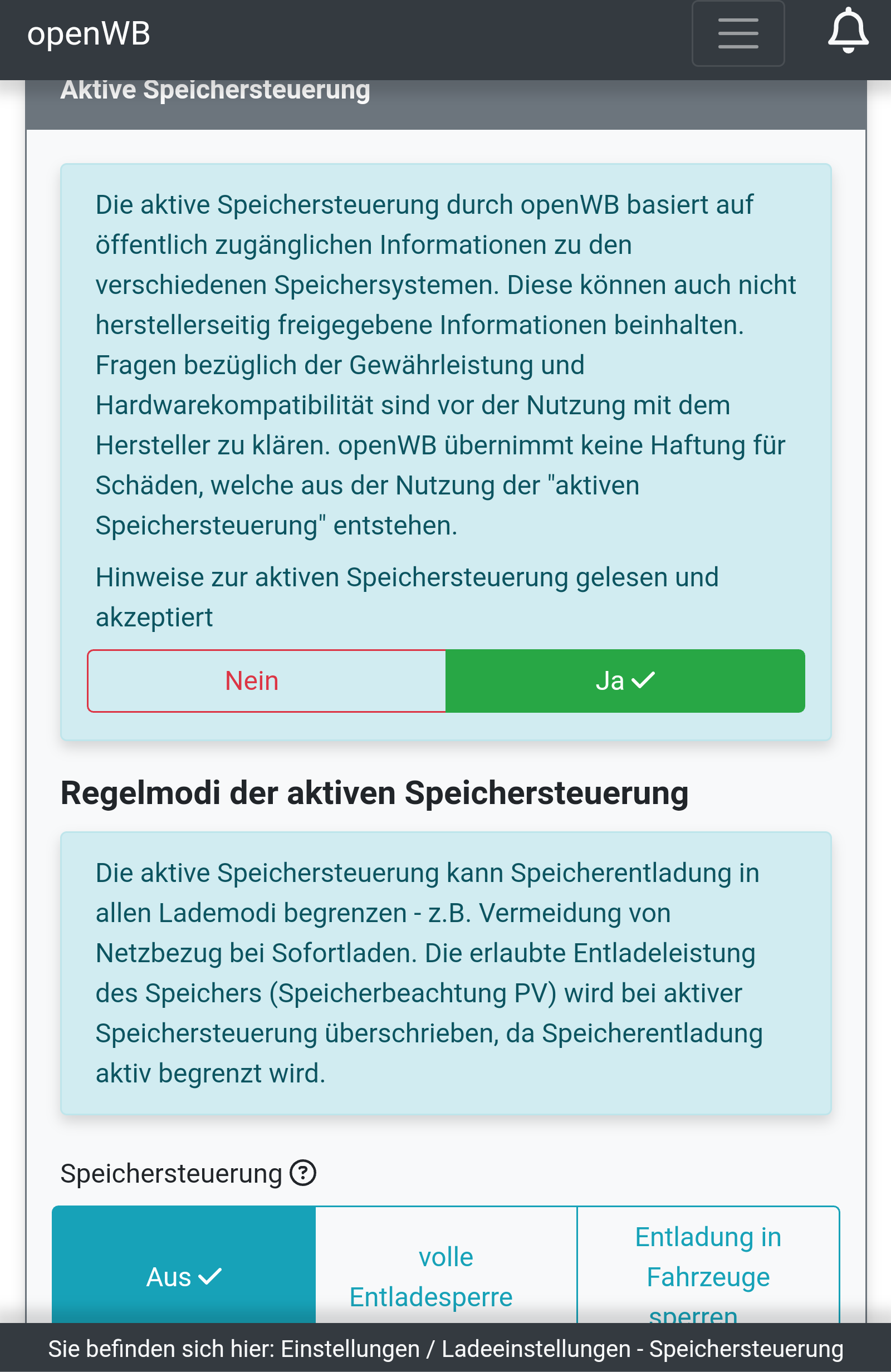

Sieht ganz gut aus, was Fronius dort anbietet. Ich leite es mal ans Team weiter.
Wenn ein Speicher die aktive Fernsteuerung bietet (hier im screnshot beispielhaft Victron), kann man unter Einstellungen -> Ladeeinstellungen -> Speichersteuerung folgendes vorgeben (global gültig):
(404.94 KiB) Noch nie heruntergeladen

wenn das klappen würde, wäre das super.
Aber bei mir kommt unter Speichersteuerung außer dem Text nichts.
Bei mir fehlt die Matrix "Aus" "Volle Entladespperre" "Entladung in Speichersperre
Was mache ich falsch?

nbeuttl hat geschrieben: Mi Nov 19, 2025 12:39 pm Was mache ich falsch?
Du hast dich damals beim Speicherkauf für einen Hersteller entschieden, bei dem die Speichersteuerung noch nicht in openWB implementiert ist. Wirst du jetzt vermutlich nicht mehr ändern wollen.
Du könntest aber mal sagen, welcher das ist und wie man den steuert. Im Idealfalle wie oben die entsprechenden modbus-register angeben.

Wobei in deinem Beitrag unter
download/file.php?id=30548
doch eine Eingabemöglichkeit es doch schon geben müßte?
Aber vielleicht nicht für Fronius?
