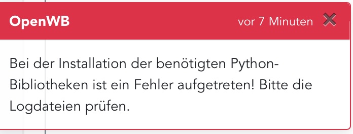

Irgendwie löst sich das vermutete Problem mit den Python-Bibliotheken nicht von selbst und da habe ich mal neu installiert. Kann einer der mitlesenden erkennen, was der ursächliche Fehler hier ist und wie man ihn wegbekommt?
Ich hatte auf dem Raspi, auf dem ich die openWB2.0 installiert habe, zusätzlich noch influxdb und grafana dazu installiert. Ich denke, die haben ein neues Python oder pip mitgebracht. Jetzt scheint es ja ein 3.9 zu sein. Was war es denn vorher und wie komme ich da wieder hin?
So richtig schlimm scheinen die Auswirkungen ja nicht zu sein, laden tut die openWB.

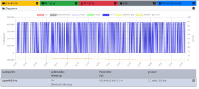

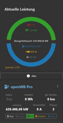

Seit kurzem habe ich alle paar Sekunden unrealistische Ladewerte von über 429.000 KW, auch wenn kein Fahrzeug angesteckt ist. Die genaue Zahl ändert sich dabei. Ich bilde mir ein, dass das vor der letzten Beta noch nicht war.
In der Log steht dann sowas:
{control.counter_all:101} - {ERROR:MainThread} - Ungültiger Hausverbrauch: -429493123.5W, Berücksichtigte Komponenten neben EVU [{'id': 1, 'type': 'inverter', 'children': []}, {'id': 2, 'type': 'bat', 'children': []}, {'id': 4, 'type': 'cp', 'children': []}]
Ist das ein bekanntes Problem?
Ein Downgrade auf die Nicht-Beta hat nicht geklappt, weil ich dann die Startseite nicht mehr öffnen konnte.
Ein Upgrade aufs Master ändert am Problem nichts.

Ich wollte noch einmal auf den hier gemeldeten Fehler zurückkommen:
viewtopic.php?p=96206#p96206

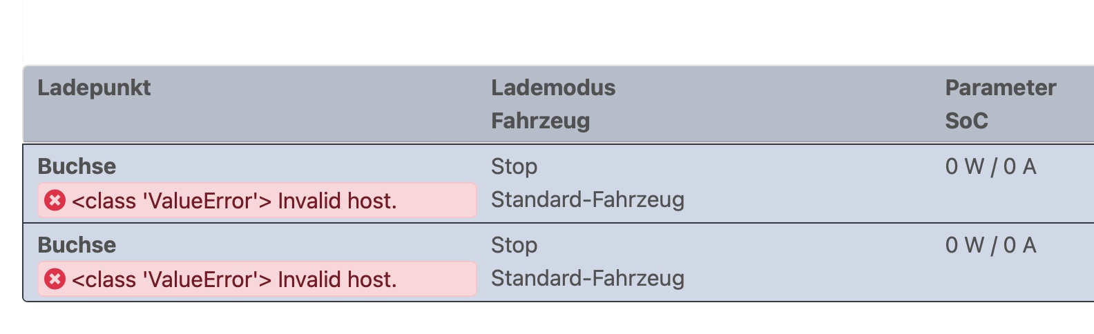

Ich habe mittlerweile eine neue SD-Karte genommen, Bullseye drauf installiert, die mit apt-get update & upgrade alles auf den neuesten Stand gebracht und dann nochmal die openWB von github installiert. Nach einem reboot wurde mir auf der jungfäulichen openWB dieses hier angezeigt:
Eben mal mein E3DC durchkonfiguriert und meine beiden Ladepunkte angelegt:
Es sieht also so aus, als ob influxdb oder grafana nicht dran schuld sind.

Du müsstest schon noch im Main Log nachsehen, was da nicht funktioniert hat. Glaskugeln sind inzwischen sehr teuer geworden.Gero hat geschrieben: Di Nov 14, 2023 3:42 pm Ich wollte noch einmal auf den hier gemeldeten Fehler zurückkommen:
