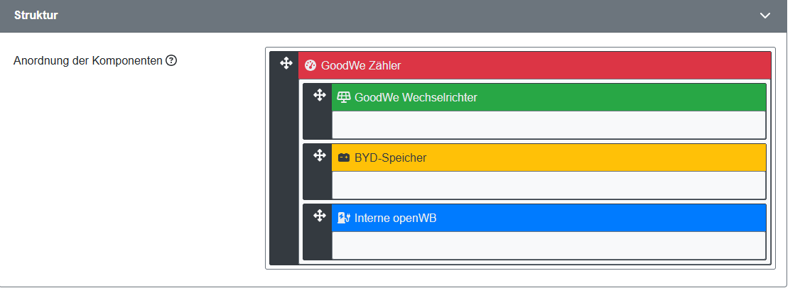

KuiSp hat geschrieben: Mi Sep 18, 2024 5:29 pm Hey,
vielen Dank für den hilfreichen Thread. Ich habe meinen Goodwe Wechselrichter erfolgreich einbinden können. Habe mir letzte Woche eine Batterie dazu gekauft. Den soc der Batterie liest die Wallnox auch korrekt aus. Leider fehlen Daten zum laden und entladen. Es stehen immer werte mit 0, 1, -1 Watt. Das führt dazu, dass eine Ladung mit pv überschuss gestartet wird und die Batterie entläd, weil vermeintlich genug Strom vorhanden ist. Kann mir jemand weiterhelfen?
Unter Konfiguration/Lastmanagement/Struktur so einrichtet?

Frank-H hat geschrieben: Do Sep 19, 2024 8:10 am
Hab beides versucht. Unter dem Wechselrichter (so wie es für hybrid gedacht ist) und so wie auf dem Foto was du geschickt hast. Leider kein Unterschied. Bekomme nur SOC als Daten.
