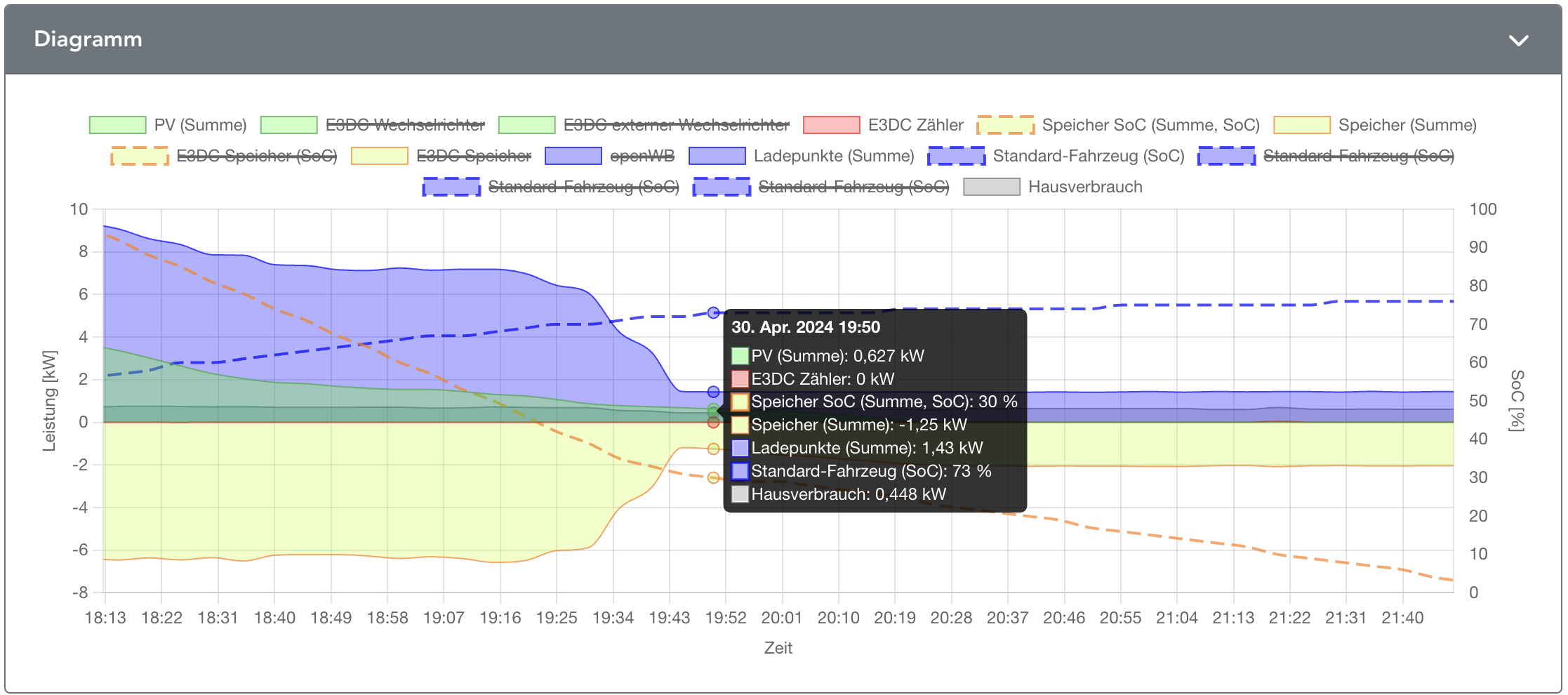

Ich habe die 2.1.4-Beta.2 laufen. Gestern hat der Ladevorgang trotz eingestelltem min. SoC für den Speicher der Ladevorgang vom Model 3 nicht beim min. SoC des Speichers aufgehört, was bisher (vor der Umstellung der Speicher-Logik) einwandfrei funktionierte und auch schon einige Male mit der aktuellen Beta korrekt lief. Gestern war es aber anders, es wurde unter Beachtung von max. Entladeleistung des Speichers + der fallenden PV-Leistung auf min. Dauerstrom PV runter geregelt und bis Ziel-SoC des Model 3 geladen und der Speicher völlig leergesaugt.
Leider habe ich das erst heute bemerkt und kein Logfile dazu. Was die aktuelle Version aber anscheinend nun im Griff hat ist, dass es keine starke Schwingung mehr gibt, wenn die PV-Leistung gering ist und primär aus dem Speicher geladen wird. Ich habe 6 kW für max. Speicherentladeleistung und 35 % min. SoC Speicher konfiguriert. Ziel-SoC Model 3 ist 80 %.
Da ich an den Einstellungen nichts geändert habe frage ich mich, wieso wurde bei min. SoC des Speichers nicht der Ladevorgang gestoppt?
