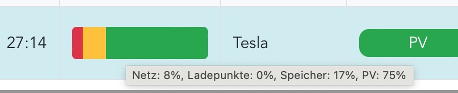

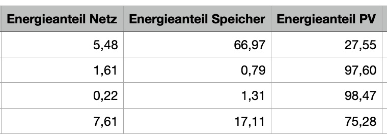

Hallo Zusammen,
leider stimmt bei mir die Energieaufteilung im Ladeprotokoll nicht, die Kosten werden überschlägig jedoch korrekt berechnet:
Diagram, pures PV Laden mit teil aus Speicher
(482.21 KiB) Noch nie heruntergeladen
und Ladeprotokoll.
(138.39 KiB) Noch nie heruntergeladen
Hat jemand auch das Problem?

Ist bei mir besser - die Summe ergibt sogar 100% ;)
2024-08-21 12:10:10 +0200 [b4af04e40]

osteeg hat geschrieben: Di Sep 03, 2024 7:20 pm Hallo Zusammen,
und Ladeprotokoll.
OSteeg
Ja, bei mir tritt das gleiche Phänomen auf.
VG Peter

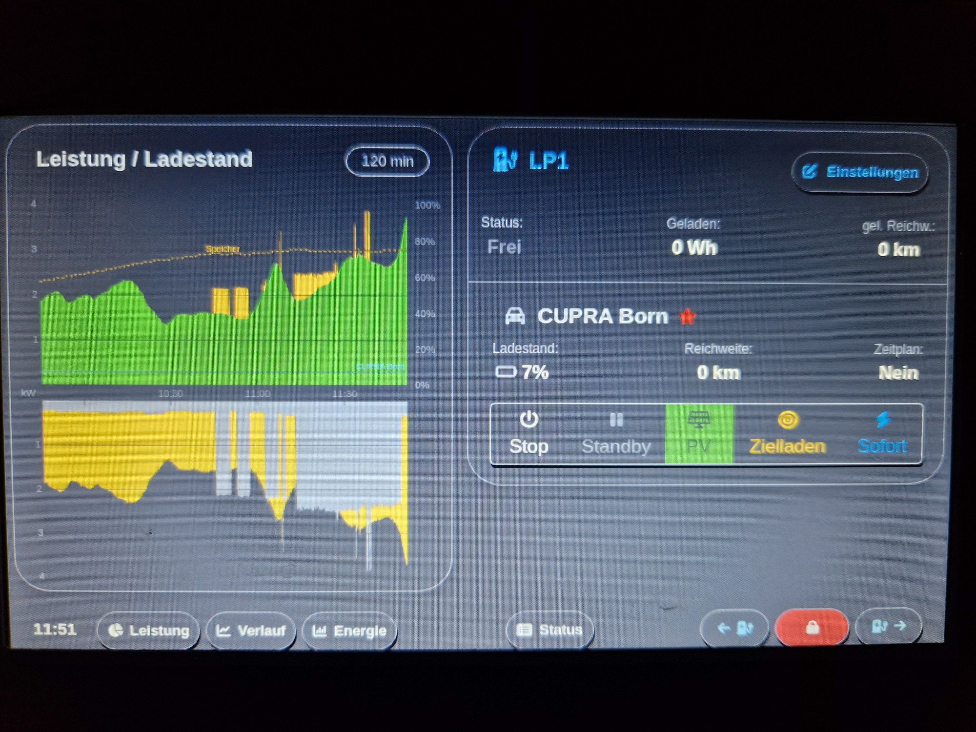

ich habe Fragen und Hinweise zum Colors-Theme
1) Was ist denn die Funktion des Schlosses? Es wird grün und rot, wenn man es betätigt, aber ich nehme keine Änderung war.
2) Was ist der Hintergrund zu den beiden Ladepunkt-Icons unten rechts?
3) Kann man den Status-Button deaktivieren? Das wäre nämlich schön.
4) Es wäre toll. wenn man den SoC des Fahrzeuges durch antippen neu eingeben könnte.
5) Im Diagramm gibt es ein positives, gelben Wert, der dem Hausverbrauch entspricht. Das ist nicht plausibel.
6) Das Ladepunkt-Icon links könnte, wie die Schriften der anderen Reiter, auf schwarz wechseln, wenn man es anwählt. Jetzt ist alles weiß.

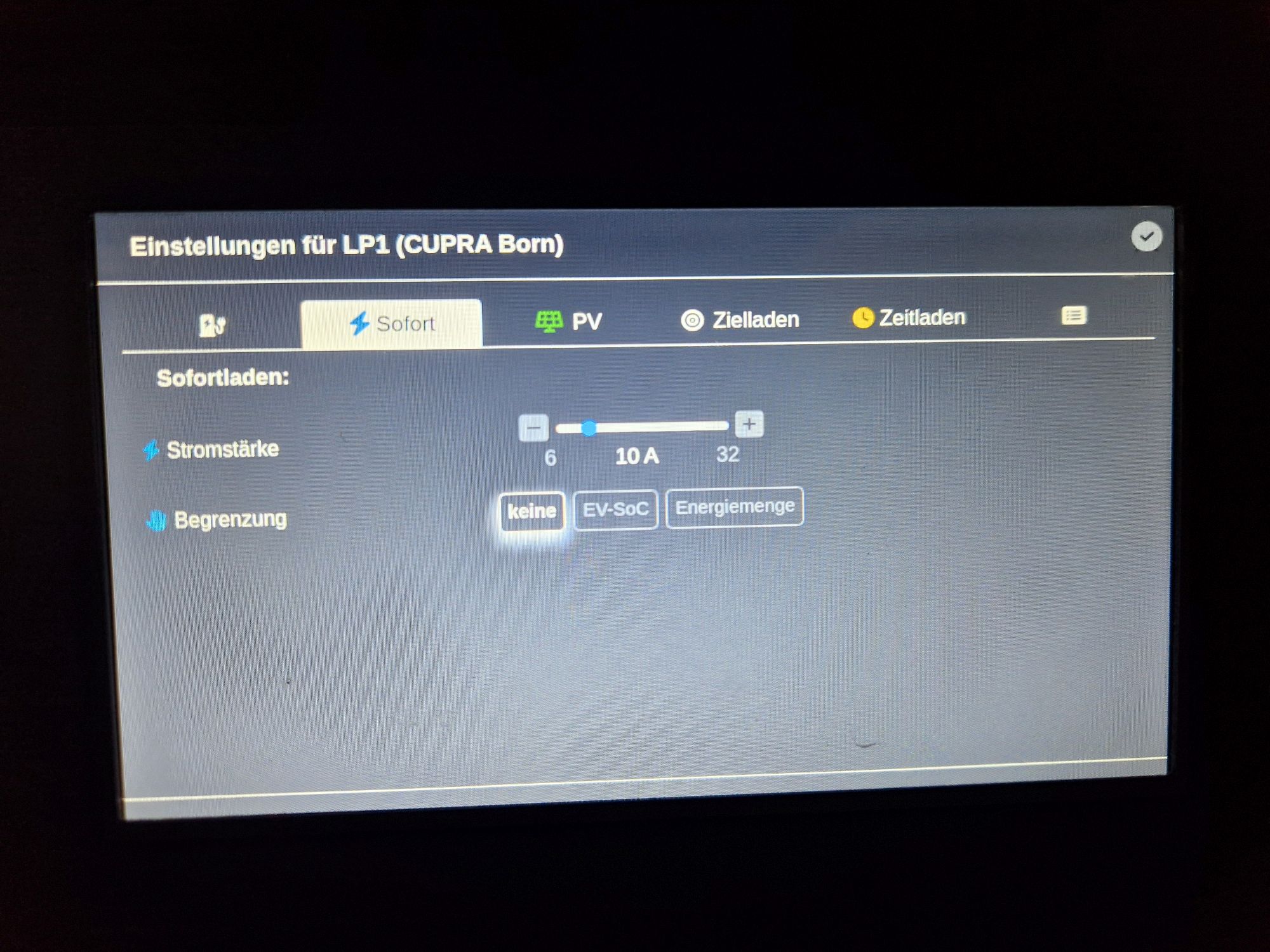

6) In den Reitern Zielladen und Zeitladen erscheint bei mir nichts, obwohl konfiguriert.
Liegt da ein Fehler vor oder muss es noch implementiert werden?
