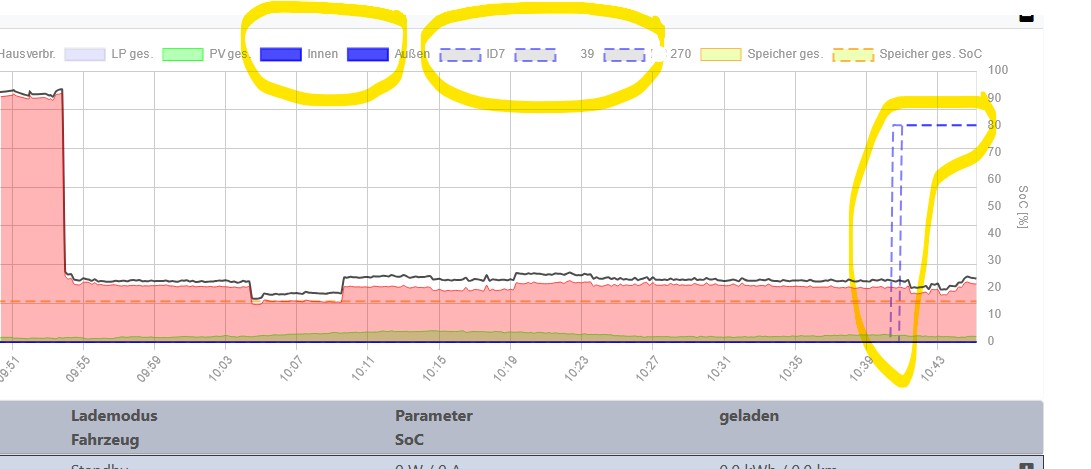

Beiträge: 5190
Has thanked: 74 times
Been thanked: 378 times
Re: Rückmeldungen 2.1.6 Release & Release 1
Du kannst die Graphen ja eizeln aus- und wieder einklicksen. Die Stromzähler sind ja leidrr auch alle rot, da ist das Problem auch vorhanden, wenn man denn mehrere hat.
Schön wäre eine einstellbare Farbe je Zählerhardware also im Ladepunkt, PV, Speicher, Zähler.

Bogie
Beiträge: 188
Registriert: Di Okt 29, 2019 7:23 pm
Has thanked: 30 times
Beitrag von Bogie »
Ein Graph ist doch für eine schnelle Übersicht da.
Da muss jeder Wert eine andere Farbe haben.
Was nutzt mir ein Liniendiadramm, wo alle Linien die gleiche Farbe haben?
Ich schalte doch nicht die einzelnen Fahrzeuge an/aus um zu sehen, was passiert.
Es kann doch nicht viel Aufwand sein, den einzelnen Kurven andere Farben zu programmieren.
Sorry, aber dann muss ich wieder auf 1.9 zurück.
Da ist die Übersicht mit unterschiedlichen Farben gegeben.
Zuletzt geändert von Bogie am Sa Dez 07, 2024 9:20 pm, insgesamt 1-mal geändert.
Beiträge: 9008
Has thanked: 249 times
Been thanked: 265 times
Bogie hat geschrieben: Sa Dez 07, 2024 10:55 am Ein Graph ist doch für eine schnelle Übersicht da.
Da MUSS jeder Wert eine andere Farbe haben.
Also ich komme z.B. mit 2x blau für den Fahrzeug-SoC gut klar, zumal man mit mouseover alle Detailinfos sieht.
Bei vielen Komponenten reichen ggf. die Grundfarben nicht bzw. wird das ein Papagei.
Freie Auswahl wäre wünschenswert, wird aber wohl dem neuen GUI vorbehalten bleiben.
