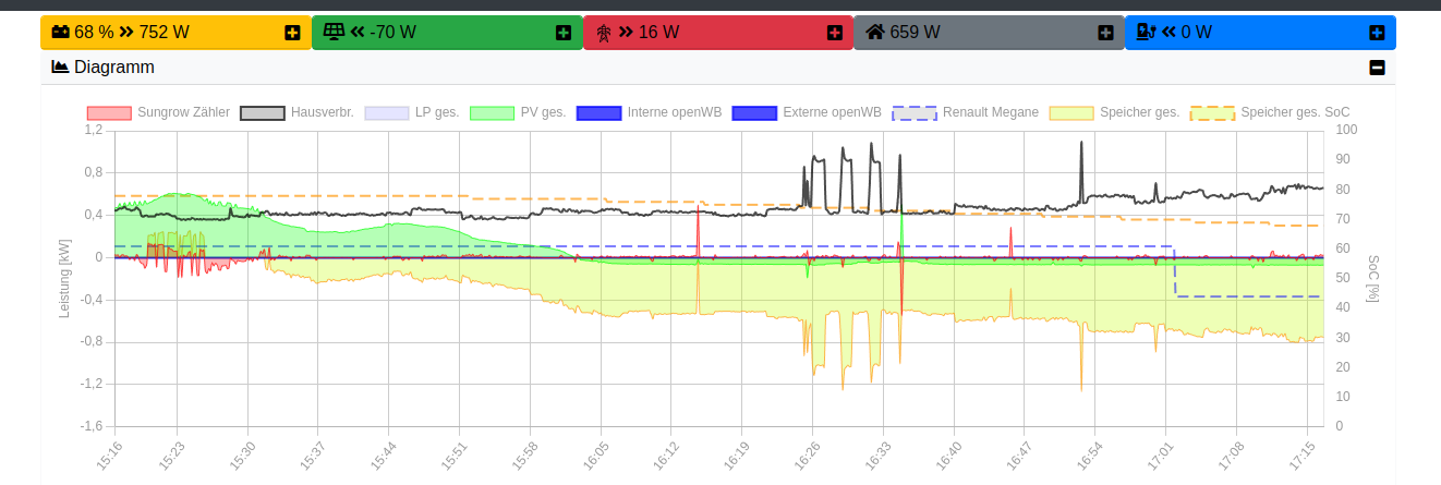

Re: Rückmeldungen 2.1.7 Alpha 1
Beitrag von seaspotter »
LutzB hat geschrieben: Do Jan 09, 2025 6:55 am Ich habe basierend auf dem aktuellen Master den Feature-Branch "feature-sungrow-firmware" erstellt. Wäre gut, wenn Du den einmal ausprobieren könntest.
Das Vorzeichen der Speicherleistung wurde umgekehrt sowie das Auswahlfeld der Firmwareversion überarbeitet.
Achtung: ein Wechsel zurück (Downgrade) ist nicht so ohne weiteres möglich! Danach muss zwingend die Version neu in den Einstellungen gesetzt werden.
Hab das Feature-Branch heute morgen gleich installiert, weil heute etwas mehr Sonne kam und somit der Speicher auch geladen und entladen wurde. Für mich passt damit alles, die Ladung wird jetzt auch sauber als Ladung, die Entladung als Entladung dargestellt und auch PV Leistung und Hausverbrauch passen.
Danke für die Umsetzung, kann m.E. damit auch ins Master Branch :)
Einen Verbesserungsvorschlag für den Firmware-Hilfstext hätte ich noch, hilft vielleicht noch etwas besser bei Fragen von Usern:
Mit einem Firmwareupdate hat Sungrow ab November 2024 das Modbusregister für die Auslesung der Speicherleistung verändert. Sollte ab November 2024 selbst oder vom Installateur ein Firmwareupdate gemacht worden sein bitte "ab November 2024" als Firmware wählen, ohne dieses Update ist "bis November 2024" die richtige Auswahl (Standard).
Für Benutzer mit Installateuraccount: Dies entspricht einer Version des MDSP Moduls größer gleich "SAPPHIRE-H_03011.95.03"
Danke Lutz
