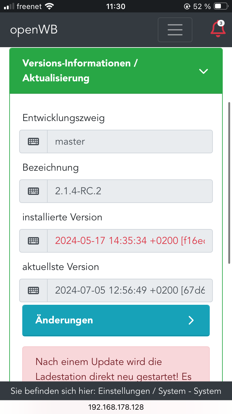

openWB hat geschrieben: Fr Mär 21, 2025 7:42 pm Prüfen das die openWB eine freie Internetverbindung hat.
Was heißt „freie Internet Verbindung“ und wie soll das überprüft werden?
Re: Rückmeldungen 2.1.7 Release & Release Patch 1
Verfasst: So Mär 23, 2025 8:13 am
von openWB
Gibt es Firewall regeln die das Verbinden nach außen verhindern?
Gibt es Proxys?
Hat der DHCP Server einen unbrauchbaren DNS zugewiesen?
Werden gewisse Ports nach außen gesperrt? (ping, https, MQTT, usw)
Verfasst: So Mär 23, 2025 9:27 am
von aiole
in der Fritzbox prüfen, ob unbeschränkte Nutzung für die openWB-IP-Adresse eingestellt ist
Verfasst: So Mär 23, 2025 10:32 am
von locotesla
aiole hat geschrieben: So Mär 23, 2025 9:27 am in der Fritzbox prüfen, ob unbeschränkte Nutzung für die openWB-IP-Adresse eingestellt ist
Habe ich jetzt eingestellt. Danke :)
Aber ich finde noch immer keine neue Version?
Bzw. steht bei Entwicklungszweig jetzt Master und es tut sich nix bei Update, außer, dass ich sie Seite neu laden soll 🤔
Verfasst: So Mär 23, 2025 11:51 am
von openWB
Ggf die openWB noch mal soft neustarten.
Ansonsten bitte ein eigenes Thema aufmachen da dies lokale Infrastruktur Probleme sind und nichts mit dem Release zu tun haben.
Danke!

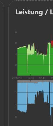

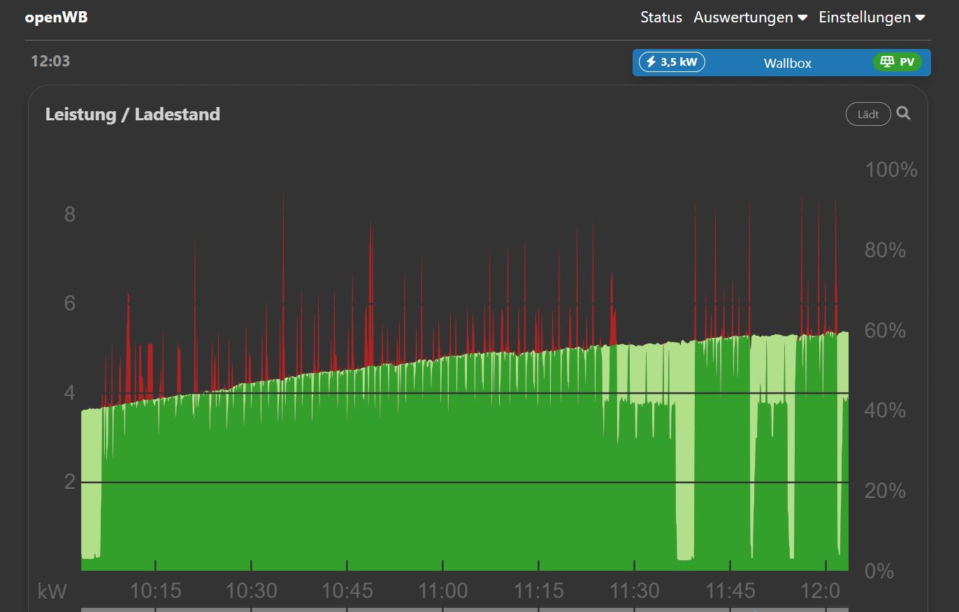

Floda hat geschrieben: Sa Mär 22, 2025 3:04 pm
PLimbi hat geschrieben: Sa Mär 22, 2025 1:24 pm
trumi hat geschrieben: Fr Mär 21, 2025 9:32 am Ich habe bei mir seit dem Update das Problem, dass bei genügend PV Leistung immer wieder zwischen 1 und 3 Phasen umgeschaltet wird.
Passiert das nur bei mir oder haben andere diese Problem auch?
Ähnliches Bild hier!
Bei mir genau dasselbe Problem. Habe schon viele Varianten getestet. Ladeeinstellung "Maximum" oder "Automatik"....... es ist immer dasselbe. Deshalb gehe ich wieder auf 1.9n zurück. Die Version lief prima. Eigentlich benötige ich die meisten neuen Optionen von 2.0 gar nicht. Evtl teste ich V2.2 in ein paar Monaten, wenn sie denn kommt. Auch das (noch) fehlende Passwort bei 2.1.7 hat mich etwas gestört, da meine WB neben dem Hauseingang steht. Das Passwort soll ja mit 2.2 kommen?
Ich habe das Problem in den Griff bekommen. Bei mir wurden diese Schaltungen durch komische Spannungsspitzen ausgelöst. Diese habe ich erst seit dem Wechsel auf 2.1.7.
Hier das Bild vor der Problemlösung:
Hier das Bild nach der Problemlösung:
Was habe ich gemacht: Ich wollte mir eine saubere 2.1.6 aufsetzen und dort die Daten aus einem alten Backup einspielen. Dies habe ich auf einer zweiten SD Karte gemacht. Habe dazu die "2.1.7er-SD-KArte" entnommen und die neue eingesetzt. Hab dann etwas mit BAckup und co rumgespielt und nach einem kurzen Test (um nach dem Spielen eine erneute saubere 2.1.6 drüber zu bügeln) die 2.1.7. übergangsmäßig wieder eingesetzt.
Nach dem Einsetzen waren die Spannungspitzen weg! Ich habe also an der Installation oder Konfiguration nix geändert. Ich habe lediglich die SD KArte entnommen und wieder eingesetzt. Dazu die Wallbox stromlos geschaltet. Das hatte ich aber vorher auch schon mal getestet......
Ich kann mir das nicht erklären.
Egal jetzt geht es!
Limbi
