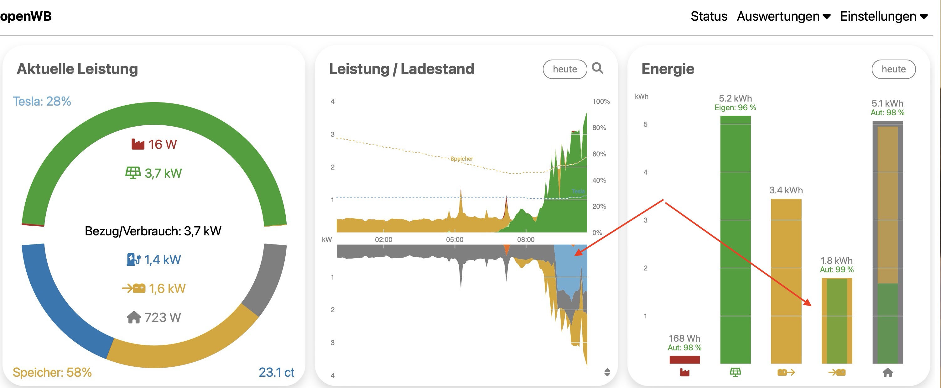

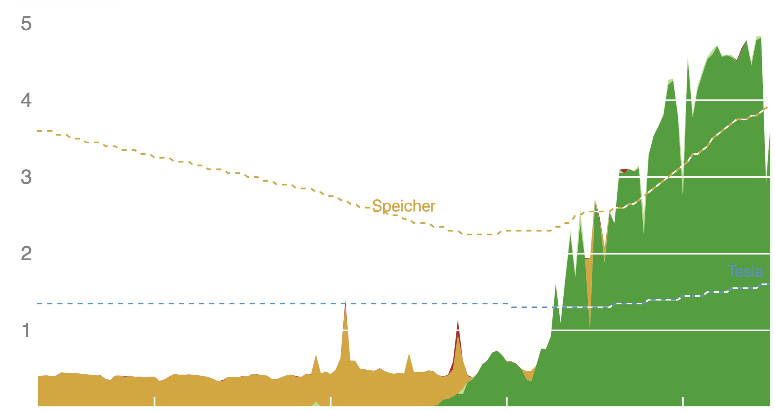

Zufall, gerade wurden deine Änderungen in das Master übernommen. Als erstes fällt mir auf, dass die 2s Timeout keinen Einfluss auf den mittleren Graphen haben. Dieser lädt nach wie vor nicht nach dem aufwachen.
Des Weiteren fehlt im rechten Graphen der Balken vom Ladevorgang (siehe Anhang).
(296.24 KiB) Noch nie heruntergeladen

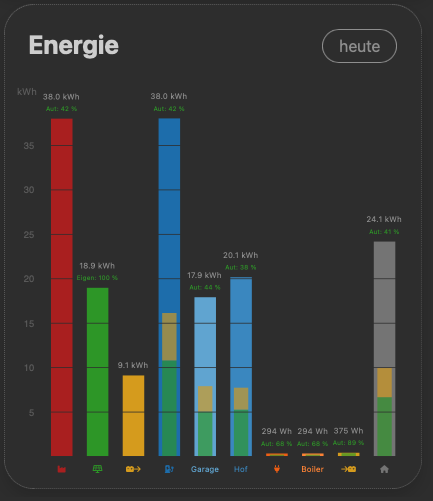

Den fehlenden Lade-Balken kann ich hier nicht nachvollziehen
Screenshot 2024-04-12 at 10.55.16.png (28.76 KiB) 1120 mal betrachtet
Hast Du schonmal den Browser-Cache gelöscht?

Ja Cache habe ich gelöscht. Auch habe ich mal über ein privates Fenster ein Aufruf durchgeführt. Jeweils fehlt der Balken des Ladepunktes. Nach einem Neustart der openWB Standart+ das gleiche Bild.
electron hat geschrieben: Fr Apr 12, 2024 8:57 am Den fehlenden Lade-Balken kann ich hier nicht nachvollziehen
kai9555 hat geschrieben: Fr Apr 12, 2024 8:39 am Zufall, gerade wurden deine Änderungen in das Master übernommen. Als erstes fällt mir auf, dass die 2s Timeout keinen Einfluss auf den mittleren Graphen haben. Dieser lädt nach wie vor nicht nach dem aufwachen.

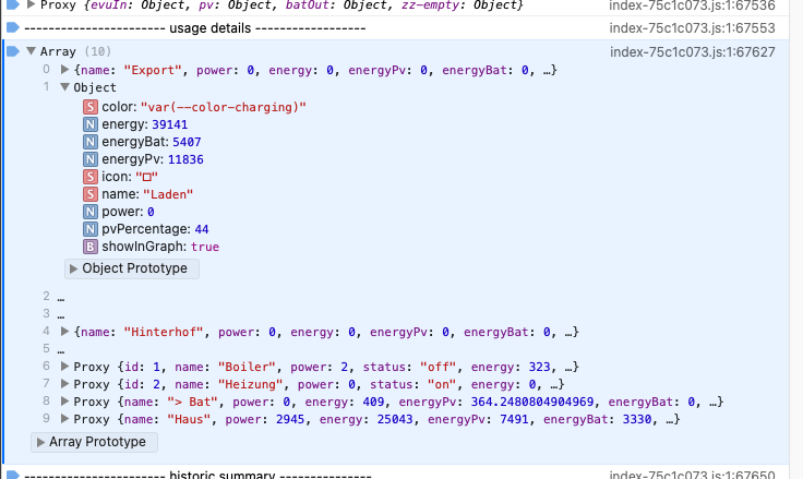

Wenn Du den Debus-Modus einschaltest und die Browser-Console aktivierst, gibt es dann im Bereich "Usage details" ein Objekt mit Name "Laden", und hat es positive energy-Werte (siehe Bild unten)?
Screenshot 2024-04-12 at 11.14.41.png (90.15 KiB) 1099 mal betrachtet
kai9555 hat geschrieben: Fr Apr 12, 2024 9:02 am Ja Cache habe ich gelöscht. Auch habe ich mal über ein privates Fenster ein Aufruf durchgeführt. Jeweils fehlt der Balken des Ladepunktes. Nach einem Neustart der openWB Standart+ das gleiche Bild.

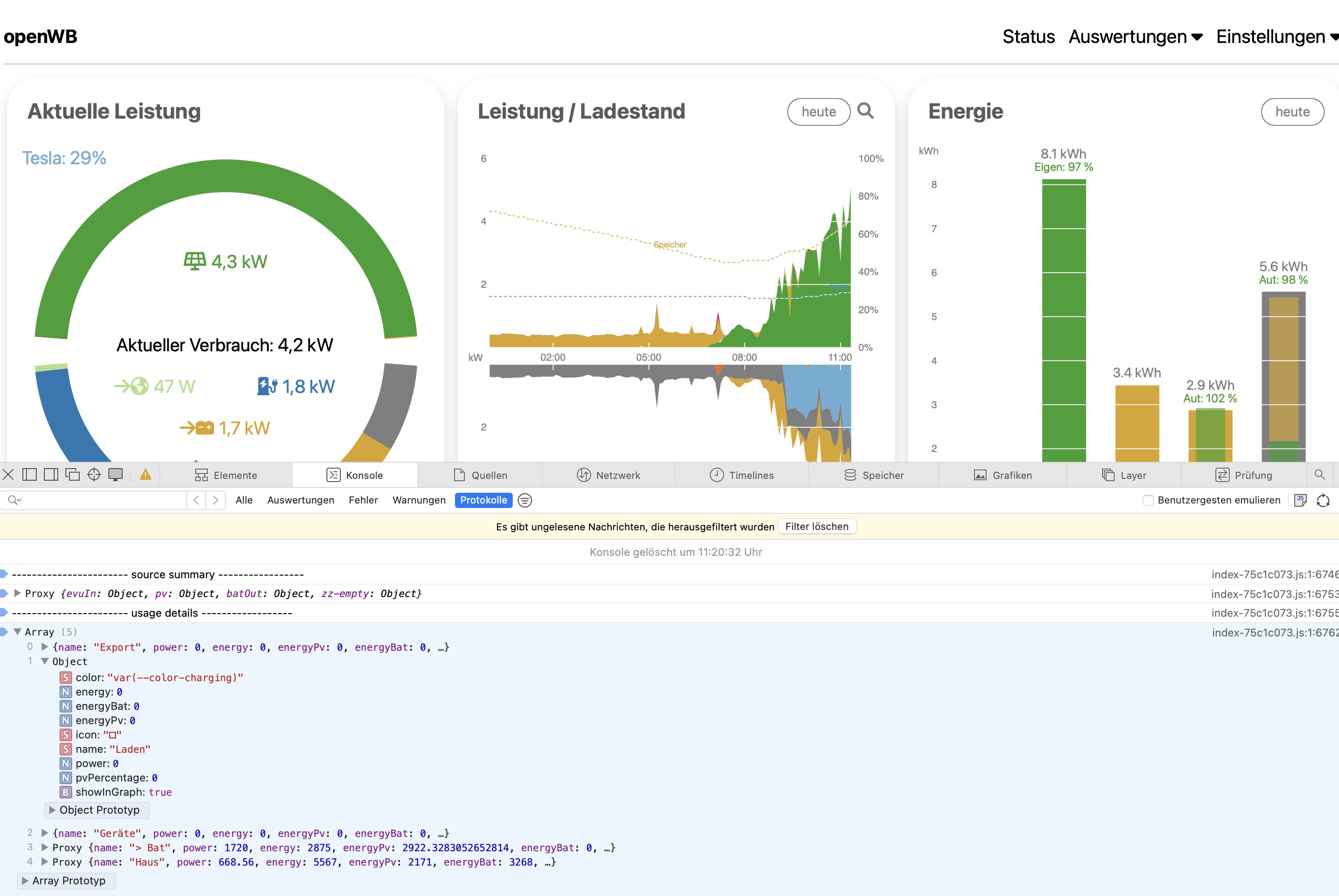

Nein das steht alles auf 0. Dabei fällt mir gerade auf, dass auch der Export keine Werte anzeigt.
(499.7 KiB) Noch nie heruntergeladen

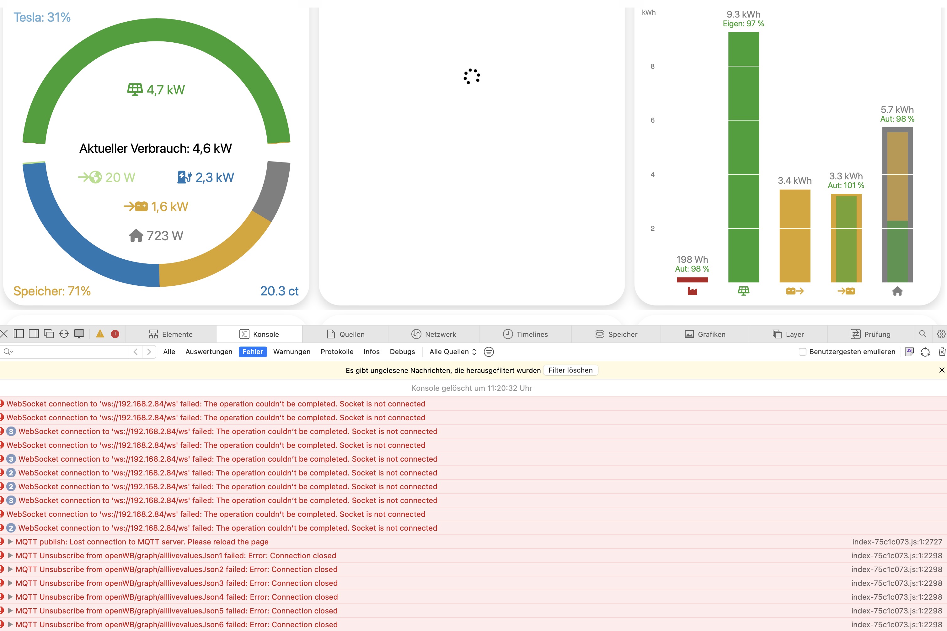

Hier noch einmal aktuell die Fehler in der Konsole bezüglich mittlere Graph.
(762.89 KiB) Noch nie heruntergeladen

Export wäre ja Einspeisung, und da gab es ja noch keine gemäss mittlerem Graphen. Komisch ist, dass beim Ladepunkt auch die "power" auf 0 steht, obwohl ja gerade geladen wurde.
kai9555 hat geschrieben: Fr Apr 12, 2024 9:22 am Nein das steht alles auf 0. Dabei fällt mir gerade auf, dass auch der Export keine Werte anzeigt.

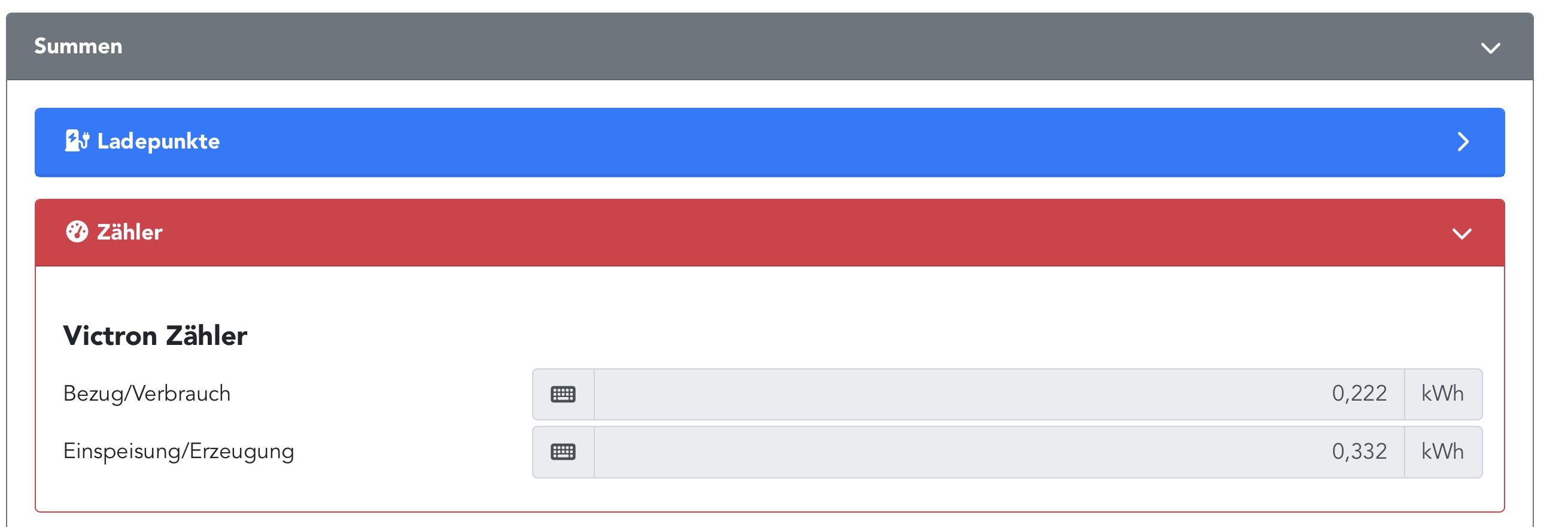

Ja doch die Einspeisung gibt es schon. Ist zwar nicht viel...etwa so 300 Watt, aber die gibt es definitiv. Liegt wohl an der Regelgeschwindigkeit von Victron. Wenn man genau hinsieht erkennt man es auch. Die Auswertung zeigt es auch.
electron hat geschrieben: Fr Apr 12, 2024 10:30 am Export wäre ja Einspeisung, und da gab es ja noch keine gemäss mittlerem Graphen. Komisch ist, dass beim Ladepunkt auch die "power" auf 0 steht, obwohl ja gerade geladen wurde.
(151.65 KiB) Noch nie heruntergeladen
(165.34 KiB) Noch nie heruntergeladen
