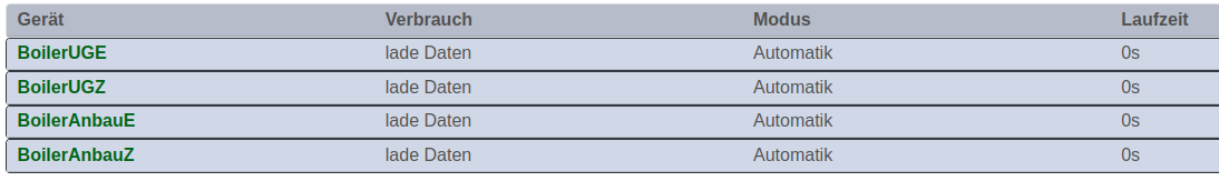

Ich bin daran, meine Boilerschaltung von V1.9 auf V2.0 (2.1.7-Patch.1) zu migrieren. Derzeit stelle ich fest, dass die Boiler nicht einschalten, obwohl sie gemäss meinen Einstellungen sollten. Ich hatte den ganzen Nachmittag über 3kW Überschuss, welcher in die Batterie ging. Bei 80% SoC sollte einer der Boiler einschalten:

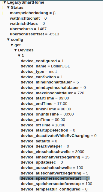

Aber im MQTT Broker sehe ich, dass der Wert gar nicht gesetzt ist (openWB/LegacySmartHome/config/get/Devices/1/device_speichersocbeforestart = {}):
Ist das richtig so? Habe ich da etwas falsch verstanden?
Dabei kann ich auch diese Werte (Überschuss und Überschussoffset) nicht nachvollziehen. Sie sind schon den ganzen Nachmittag gleich:
Was mache ich falsch? Funktioniert SmartHome unter V2 überhaupt schon richtig?

Die Werte neu abzuspeichern habe ich versucht - ohne Erfolg. ABER, wenn ich auf der SmartHome Konfigurationseite den Wert "Speicherbeachtung beim Einschalten" auf 0 setze (deaktivieren), erscheint im MQTT der entsprechende Wert als 0. Wenn ich den Wert auf 80% setze, erscheint dort nur "{}"
(device_speichersocbeforestart = {})
Das SmartHome.log zeigt die Werte für alle 4 Devices an wie eingestellt:
2025-03-14 17:08:46,024 - (1) Key device_speichersocbeforestart Value 80
2025-03-14 17:08:46,053 - (2) Key device_speichersocbeforestart Value 80
2025-03-14 17:08:46,082 - (3) Key device_speichersocbeforestart Value 90
2025-03-14 17:08:46,110 - (4) Key device_speichersocbeforestart Value 90
Besten Dank
Heinz

Meines Wissens nach ist das coding des smarthome-Handlers in 1.9 und 2.x (noch) identisch. Mit Ausnahme natürlich gewisser 2-er Dinge, wie der Präfix der MQTT-Topics.
Suchst du nun nur die Stelle, wo die 80% abgespeichert sind? Da habe ich mal was von dem Tipp mit der Entwicklerkonsole im Browser gelesen. Vielleicht hilft das ja.
