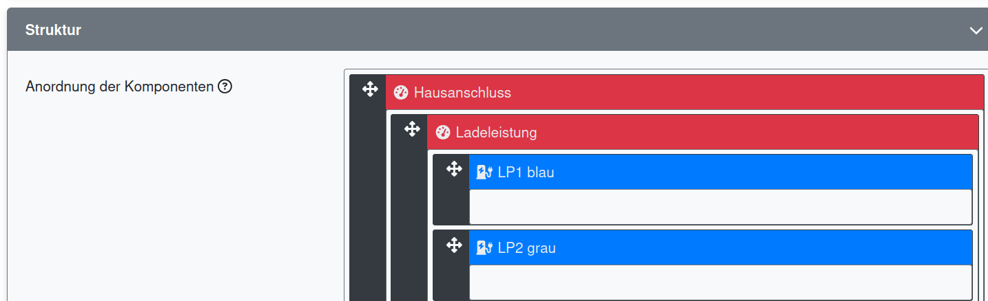

Ich habe eine OBW-Duo, bei der beide LP an der selben 32A-Sicherung hängen. Ich habe im Lastmanagement einen virtuellen Zähler, der sicher stellt, dass nie mehr als diese 32A über das Kabel kommen.

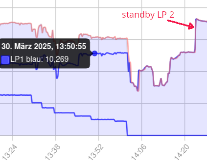

Ich wollte heute 2 EV zur güstigsten Zeit laden. Dabei wurde eines deutlich vor dem anderen mit Laden fertig, aber die Ladestromvorgabe bliebt bei 16A. Erst als ich den LP2 auf "standby" stellte, wurde die Ladestromvorgabe auf 32A erhöht.

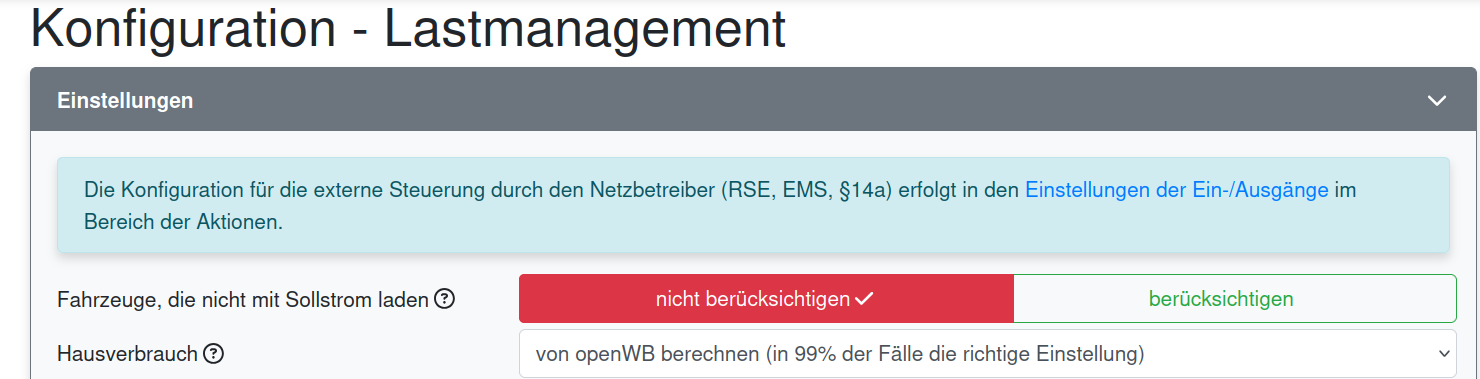

Im Lastmanagement habe ich aber konfiguriert, dass für nicht mit der Stromvorgabe ladende Fahrzuge keine Leistung reserviert werden soll:
habe ich was übersehen?

Du hast eine erlaubte Stromabweichung von 25A eingestellt. Dann wird auch erst, wenn das Auto mehr als 25A von der Vorgabe abweicht, die frei werdende Leistung für andere Fahrzeuge verwendet.
