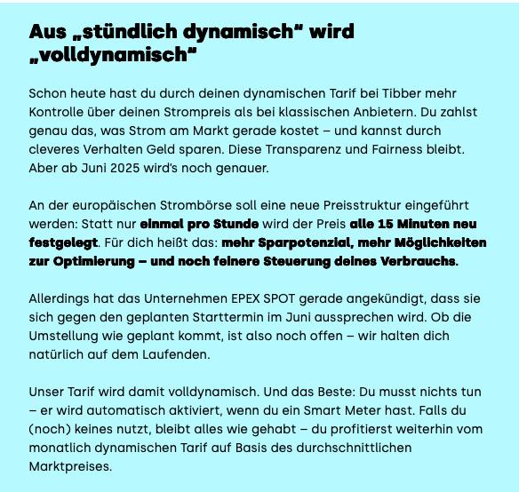

Tibber informiert in einem Newsletter gerade darüber, dass demnächst auf "volldynamisch" umgestellt wird, wobei die EPEX wohl noch nicht ganz glücklich mit dem Umstellungstermin im Juni ist. Ab dann erfolgt eine 15-Minuten-Abrechnung statt der stündlichen Abrechnung.
Haben "wir" das auf dem Schirm? Muss dafür was in den Modulen angepasst werden? Hatte keinen Post dazu gefunden, daher hier als neues Thema.

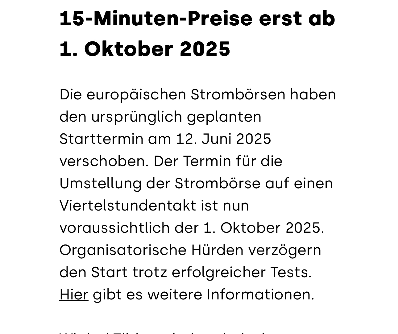

so schnell wird das eh nichts: https://www.heise.de/news/Stromboerse-V ... 83534.html
Den Link hat Tibber gerade versendet und nennt den 1. Oktober 2025 als neues Startdatum.

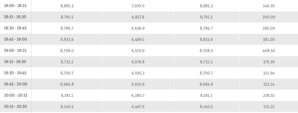

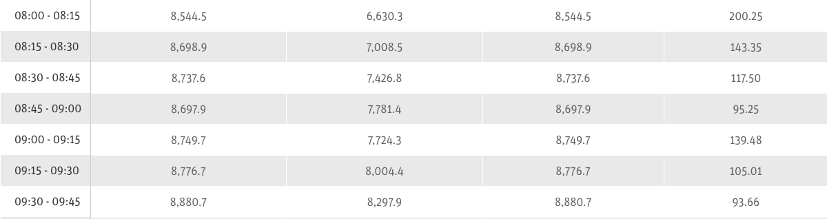

Es ist soweit. Die Preise für den 1.10. sind da. Und die 15-Minuten-Slots zeigen finde ich heftige Unterschiede teilweise.

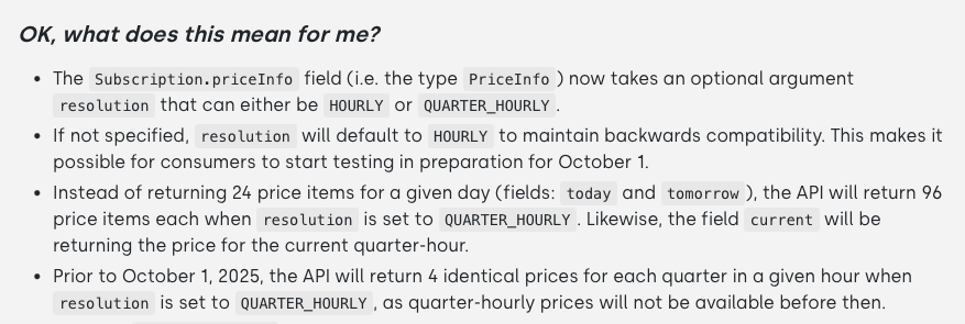

In der App gibt es sie inzwischen auch in 15-Minuten-Schritten. Sicher hilfreich, wenn ab morgen so abgerechnet wird. Gibt es dann ggf. eine neue API, die wir für die OpenWB anzapfen müssen, um die 15-Minuten-Slots zu erhalten?
Edit: es gibt seit einem Monat ein neues Abfrageparameter. Ist das in der Tibber-Schnittstelle bereits eingebaut?
