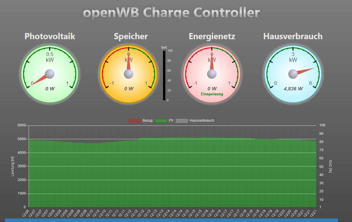

aktuell zeigt im Grafischen er mir den Hausverbrauch und keine Erzeugte Energie an. (siehe Anhang)
Könntest du da mit dem Teamviewer bitte mal drüberschauen ?
Und wer könnte da ein Script schreiben für S0 ? :-)
Bzw. müsste man es ja auch in die Graphische Geschichte einbinden.
[attachment=0]OpenWB.JPG[/attachment]

Im Moment wird 5565 Watt erzeugt, 4568 Watt eingespeist, und die Differenz ist dann der Eigenverbrauch vom Haus.
Jonny

1.) Zu Deinem Problem:
Auf dem Screenshot sehe ich einen Hausverbrauch von 4836 Watt. Wie ordnet sich der ein? Ich verstehe nicht, wie die Zahlen zusammenhängen und welche Zahl Du wo erwartest.Jonny hat geschrieben:5565 Watt erzeugt, 4568 Watt eingespeist, und die Differenz ist dann der Eigenverbrauch vom Haus

@ jonny bitte das standard theme nutzen. das vermeidet evtl. weitere probleme.
pv scheint zu klappen, evu per D0 nicht, sollte aber.
s0 ist eine andere baustelle und erstmal außen vor. bitte stick fur stuck, sonst gibt es nur verwirrung.
[color=#0080FF]Jetzt Momentan stehen 475 Watt bei der Erzeugung und beim Hausverbrauch auch.
Ich kaufe aber jetzt schon 500 Watt zu.
