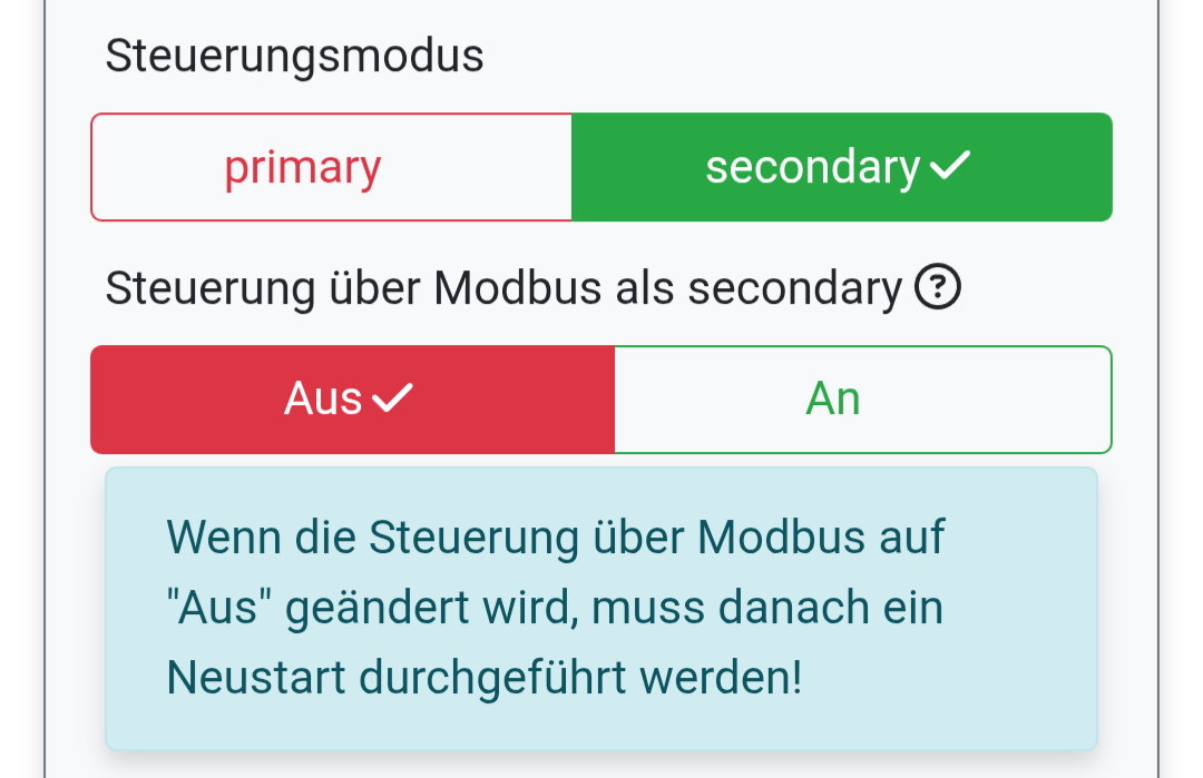

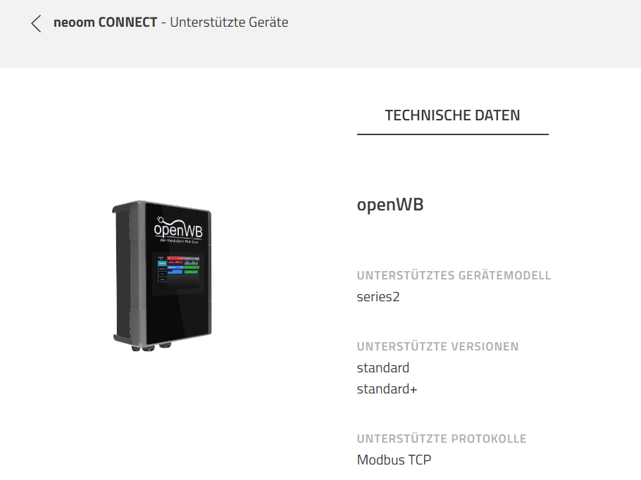

Neoom unterstützt das Steuern von openWB per Modbus TCP. Wenn es in secondary modus läuft kann man ja keine Modbus Geräte hinzufügen. Dann muss sie von extern gesteuert werden.
Nur muss ich in openWB irgendwie den Port aktiviert bekommen.

Du hast den secondary Modus aktiviert und findest die Einstellung für Modbus nicht?

Re: Wie Modbus aktivieren?
Beitrag von Jetiman »
ouha. Das habe ich nach mehreren Stunden probieren nicht gesehen. :?
