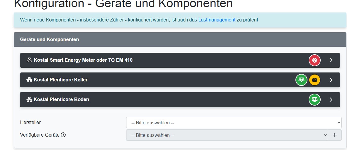

vielleicht kann mir einer helfen ich habe eine doppelte identische Hausspeicheranzeige (im Hauptbild) und weiß nicht wie ich diese wegbekomme .
Danke im Vorraus Jens
Version 2.1.7-Patch.2
Doppelte Speicher Anzeige
- Screenshot 2025-05-22 103715.jpg (95.3 KiB) 548 mal betrachtet
- Screenshot 2025-05-22 101738.jpg (97.06 KiB) 555 mal betrachtet

Re: Doppelte Speicher Anzeige
Vorweg: das betrifft das Colors-Theme. Dafür gibt es hier einen eigenen Thread, da es nicht direkt vom oWB-Team supportet wird, sondern vonm User electron.
Der hier:
viewtopic.php?t=4927&start=1520
Und ich glaube, dass diese vermeintlich doppelte Anzeige kein Fehler ist. Und zwar steht oben die Summe aller Speicher und da runter die einzelnen Speicher als Auflistung. Da Du nur einen Speicher hast, sieht es aber eben so aus, als wäre er doppelt.
Ich meine, dass electron das mal etwas modifizieren wollte, um genau das zu vermeiden…
