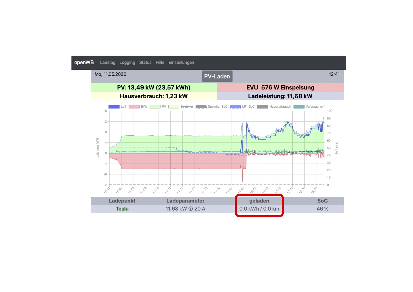

ich bin sehr zufrieden mit openWB stand alone, alles läuft wie gewünscht (Fronius Symo WR 17,55 kWp, Tesla Model 3).
Ich habe nur eine triviale Frage, vielleicht kann mit jemand helfen: beim Menüpunkt im roten Kreis (geladen) steht immer 0,0 kWh. Was sollte denn hier angezeigt werden und was muss ich einstellen, dass etwas angezeigt wird?
viele Grüße und danke!

ich habe jetzt die 1.7.325Nightly geladen, in der Hoffnung dass nun angezeigt wird, wieviel geladen wurde, leider unverändert! Steht immer noch auf Null. Gibt's noch etwas, was ich noch probieren könnte?
Hardware/Software: LP1 mit nrgKick32, Tesla M3, openWB standalone.
vielen Dank!

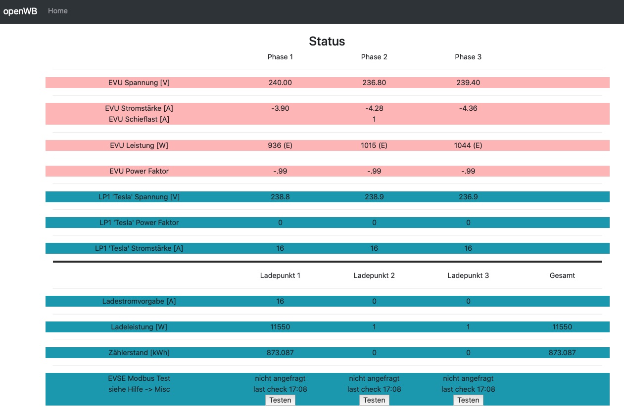

Wird unter Status ein Zählerstand bei Ladepunkt 1 angezeigt?
Re: Anzeige im main menu fehlt....
Verfasst: Mo Mai 11, 2020 11:40 am
von c53704
meines Erachtens ja....
Zählerstand LP1.jpg (169.52 KiB) 844 mal betrachtet
Verfasst: Mo Mai 11, 2020 12:07 pm
von openWB
Sehr komisch, bitte mal Debug Daten senden.
