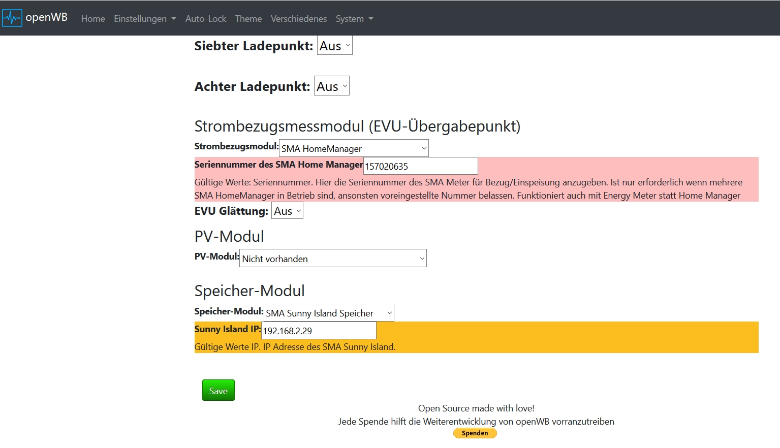

Hier ist bei mir ein SMA Energy Meter installiert, in der Modulauswahl konnte ich jedoch nur den SMA Home Manager auswählen?
Das habe ich gemacht, jedoch werden keine Werte für die Einspeisung angezeigt

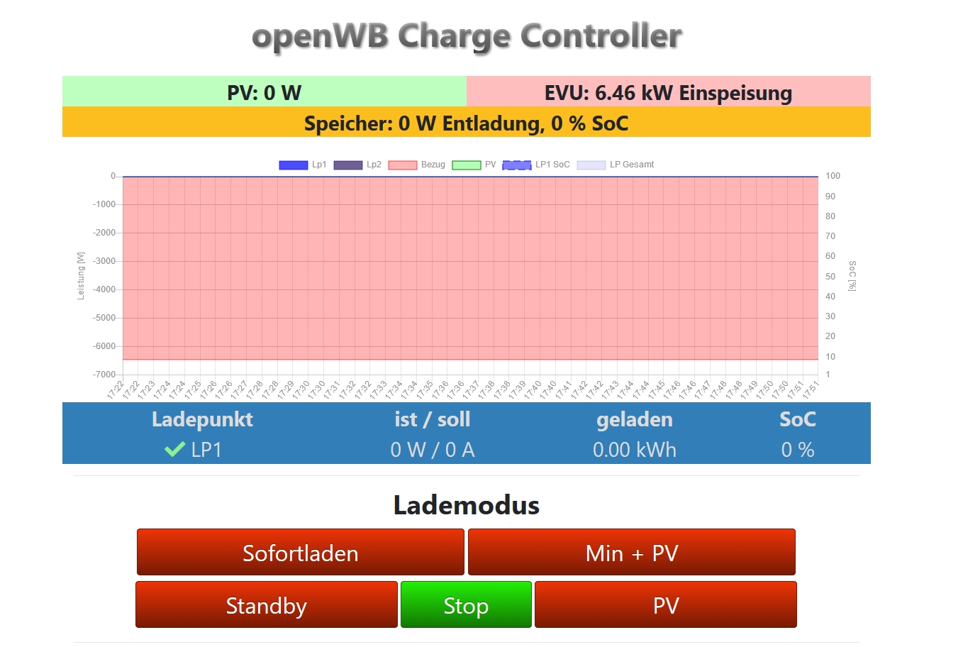

--> leider keine plausiblenen Werte in der EVU Anzeige: steht Dauerhaft auf 6,46KW Einspeisung, siehe Screenshot anbei

Die 6,46 zeigen das mal ein Wert kam,

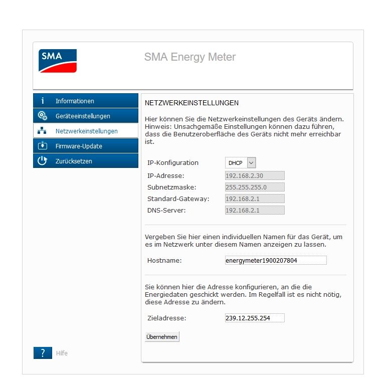

In seinem Webinterface überprüfen ob Multicasts aktiv sind und die Adresse auf Standard steht (IP 239.12.255.254 Port 9522).
Wenn das der Fall ist ggf. mal Neustarten oder zurücksetzen, manchmal verhaspeln die sich etwas.

KevinW hat geschrieben: Di Apr 28, 2020 7:02 am Webinterface überprüfen ob Multicasts aktiv sind
diese Einstellung kann ich nicht finden
siehe Screenshot
KevinW hat geschrieben: Di Apr 28, 2020 7:02 am IP 239.12.255.254 Port 9522
IP ist so eingegeben, um Port gibt es keine Anzeige
siehe Screenshot

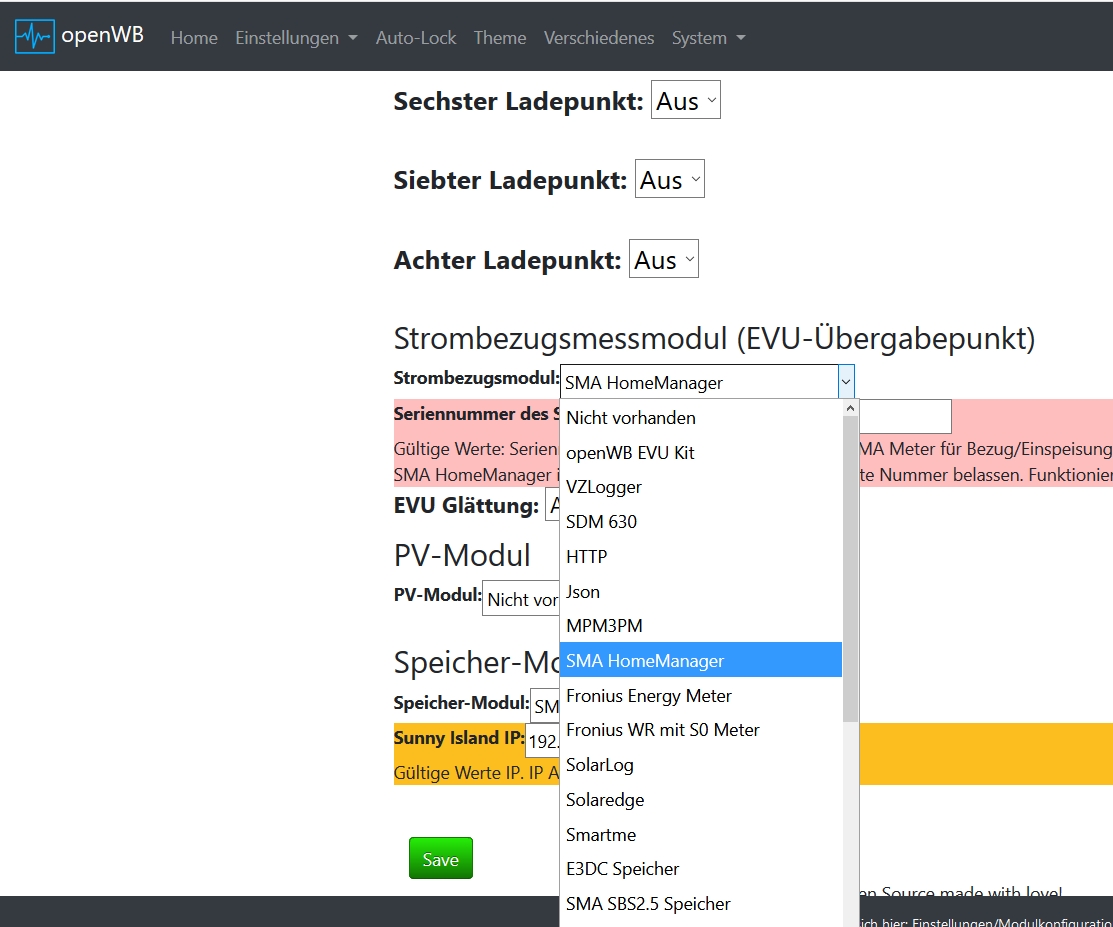

Im Strombezugsmessmodul habe ich SMA Home Manager ausgwählt, zieht sich die open WB den Energy Meter Wert aus dem Home Manager? Sind ja getrennt Geräte. Anbei ein Screenshot

Der HomeManager 1.0 ist garnicht auslesbar.
Der Screenshot verdeckt es, ist in der openWB im SHM Modul "none" - ohne " eingetragen?

hier ein neuer Screenshot
