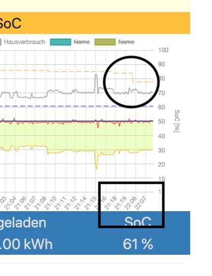

Ich habe derzeit einen eigenartigen Zeitversatz von ca 45 min in Graph in der Home page.
Wenn ich auf die Seite wechsle wird mir scheinbar der normale Graph angezeigt, tatsächlich sind es aber die Daten von vor 45 min.
Wenn der Graph dann offen ist, werden an die aktuelle Zeit dann auch die aktuellen Daten angehängt.
Erkennbar wird das durch einen Sprung in der Entladekurve des Speichers, bzw. durch die Zeitlegende unter dem Graphen.
Wechsle ich dann auf eine andere Seite und komme zurück, habe ich wieder die 45 min Versatz.
Es ist zuverlässig reproduzierbar.
Das Problem tritt im Logging nicht auf. Ich vermute, es ist mir das erste Mal in der 1.7.3.14 aufgefallen.

Im Dark behoben.
Alternativ in den Einstellungen die Dauer des LiveGraphen reduzieren.
Re: Zeitverzug in der aktuellen 1.7.316Nightly
Stimmt, im Dark funktioniert es. Danke Dir.

In der 1.7.317Nightly funktioniert es auch im standard Theme wieder.
