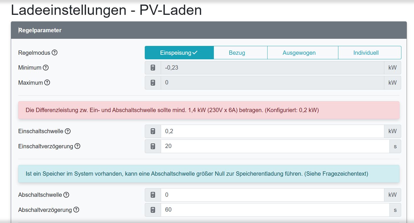

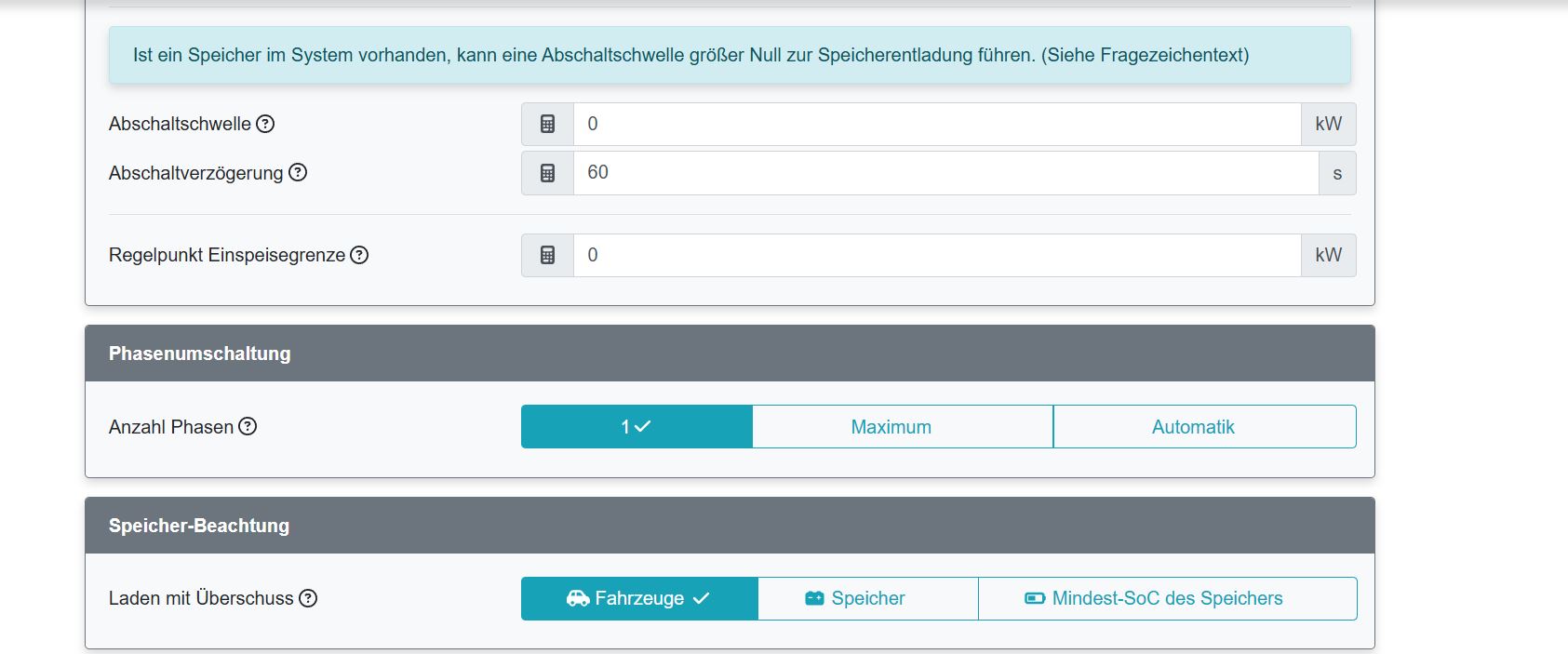

Hi Leute,
ich hoffe ihr könnt mir weiterhelfen. Ich musste gestern von der Software 1.9 auf 2.1.7 umsteigen. Mittlerweile läuft es auch soweit.
Aktuell habe ich noch das Problem, dass beim PV-Laden immer mit 2 bzw. 3 Phasen geladen wird. Je nachdem, was für ein Auto dran hängt. Eingestellt habe ich aber nur einphasiges Laden. Meine PV ist nicht so groß, da loht das 3 phasige Laden nicht. Beim Sofortladen möchte ich aber mit 11kw(bzw. 7kw) je nach Fahrzeug laden. Mit der 1.9 hat es immer wunderbar geklappt.
Bitte helft mir.
Vielen Dank und schöne Grüße
Gfoni

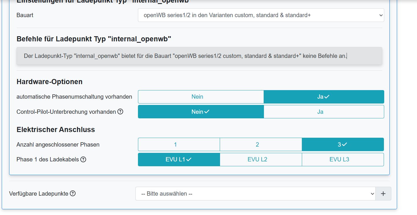

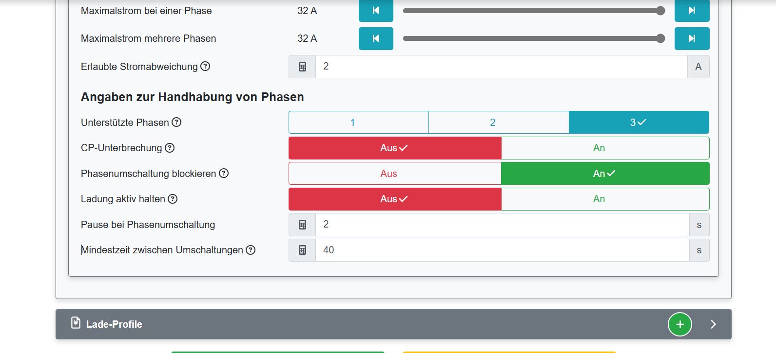

Gibt es auf der Status-Seite bei einem Gerät eine Fehlermeldung? Ist Phase 1 des Ladekabels richtig zugeordnet? (Einstellungen, Konfiguration, Ladepunkte) Steht bei dir auf L1 des EVU- stimmt das?
Beiträge: 8925
Has thanked: 224 times
Been thanked: 243 times
Re: PV Laden nicht 1 Phasig
Du hast anscheinend in den Ladeeinstellungen beim PV-Laden an den defaults "gedreht". Das kann nicht funktionieren -> s. hellrote Warnmeldung
Mach aus 0,2 -> 1,5
Der Vollständigkeit halber - 1p3p hat auch immer CP-Unterbrechung + Speichern.

danke für die Hilfe. Die Phase ist richtig zugeordnet. Das hatte ich noch einmal gecheckt, aber es hat ja in 1.9 auch funktioniert.
Ich bin davon ausgegangen, dass ich lediglich die Einschaltgrenze nach unten verschiebe. Nun habe es wieder auf 1.4kw eingestellt + CP Unterbrechung.
Jetzt funktioniert es.
Vielen dank für eure Hilfe.
