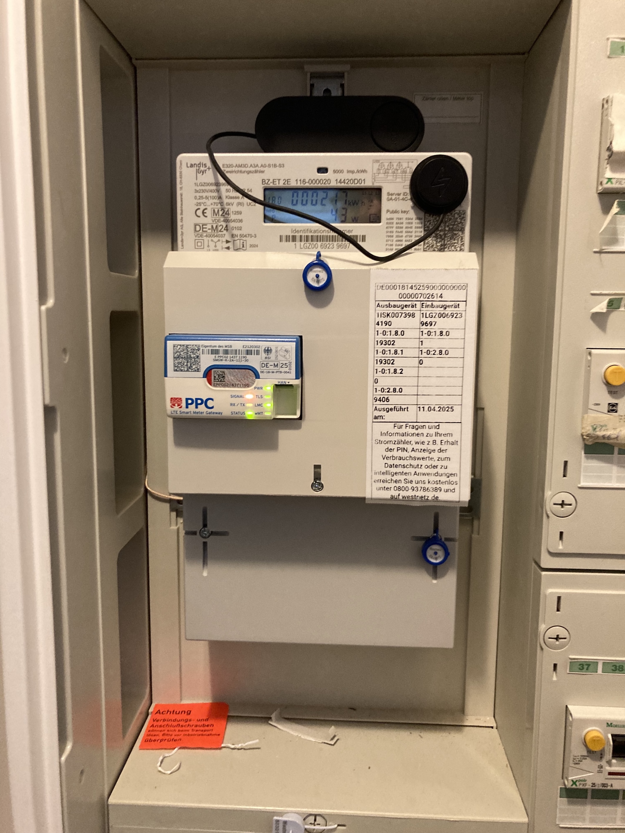

Ich würde gern dynamische Netzentgelte nach § 14... in Anspruch nehmen. Wenn ich es richtig verstanden habe, benötige ich neben einen SmartMeter mit Gateway (habe ich) eine Steuerbox und das Dimm&Control-Kit.
Kann jemand auf dem Foto erkennen, ob ich bereits eine Steuerbox habe - oder benötige ich die noch?

Du hast mit ziemlicher Sicherheit keine Steuerbox, denn nicht nur westnetz ist noch nicht so weit, als dass sie welche hätten. Du müsstest aber schon ein Koppelrelais eingebaut haben, auch wenn das technisch nicht notwendig ist. Zumindest ist es nicht sicher, weil ja noch keine Steuerbox vorhanden ist. westnetz fordert das aber für die Bereitmeldung "bin fertig fürs dimmen" (das limitiert die Anzahl derjenigen, die sich freiwillig dimmen lassen wollen) Das Koppelrelais baut Dir dein Elektriker ein, der auch die Meldung bei westnetz macht. Der baut das aber auch nur dann in deinen Zählerschrank ein, wenn der den aktuellen TABs entspricht. Du brauchst einen "Anschlusspunkt Zählerplatz (APZ)" und ein "Reservefeld für zusätzliche Steuertechnik (zRFZ)" - sind die in deiner Hauptverteilung nicht vorhanden, wird's teuer, weil ein Umbau der Hauptverteilung fällig wird. (und auch das liegt im Interesse des VNBs, weil er so keine Gutschriften auf die Netzgebühren geben muss. Umbau HV kostet deutlich vierstellig und macht die Amortisation über die 150 Gutschrift annähernd unmöglich.)
Da du wegen der Meldung an westnetz eh nicht an einem Elektriker vorbeikommst, frag' den doch mal. Mein Elektriker möchte gerne meine Hauptverteilung auf die aktuellen westnetz-TABs umbauen und damit stirbt vermutlich das Projekt "Neztdienlichkeit"

Für mich noch mal zur Klarstellung: Ich benätige SmartMeter mit Gateway (habe ich), Steuerbox und daran dann das Dimm & Control Kit?

Technisch ja, das D&C-Kit fragt den in der Steuerbox enthaltenen Relaiskontakt auf geschlossen oder offen ab. Aber westnetz fordert dazwischen noch ein Koppelrelais, welches laut deren TAB als Voraussetzung für den Anschluss einer SteuVE gilt. Technisch fragt das Koppelrelais den Steuerbox-Relaiskontakt ab und steuert wiederum ein Relais, dessen Kontakt dann vom D&C-Kit abgefragt wird.
So wie ich das verstehe, ist das also doppelt gemoppelt, führt aber dazu, dass ein Elektriker was in die Hauptverteilung einbauen muss. Was dann wiederum dazu führt, dass die HV den altuellen TABs entsprechen muss. Was wiederum so teuer ist, dass niemand im westnetz-Gebiet freiwillig seine alten Geräte steuerbar machen wird und insofern westnetz die reduzierten Netzentgelte nicht gewähren muss. Beim neuen Einbau einer Wärmepumpe oder Wallbox fließt soviel Geld, dass das nicht groß auffällt. Oder anders herum, dem Bauherrn das nicht als Geldschneiderei auffällt, da ja eh an der HV eine neue Sicherung eingebaut und ein neues Kabel gezogen werden muss. Ob an der stelle nochmal eine Komponente für 30€ verbaut wird oder nicht, fällt da nicht ins Gewicht.
Schreib doch mal, was dein Elektriker da so sagt. Falls ihn technische Details zum D&C-Kit interessieren: der Steuerkontakt wird mit 5V abgefragt.

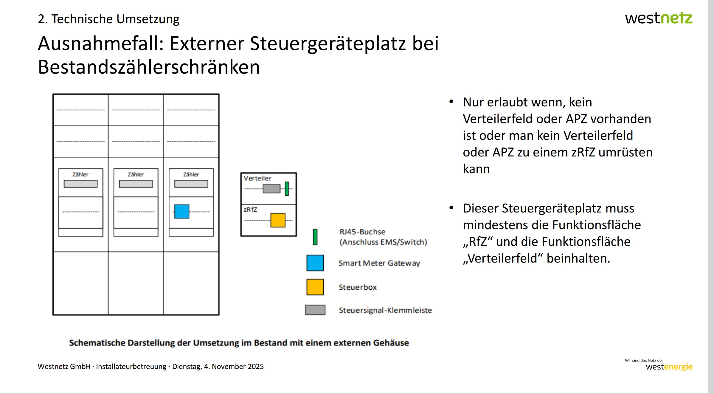

das pdf der Westnetz hat sich in 11.25 geändert, hier ist aber schon die aktuelle Version drin. So wie ich das lese ist der Umbau des Zählerplatzes von Tisch und es kann auch neben dem Zählerschrank installiert werden. Wäre ja für etliche ein großer Vorteil. Was ich nur nicht richtig verstehen kann ist die geforderte Art vom Anschluß:
SmartMeterGateway>Steuerbox digital über Netzwerkkabel, bestenfalls sitzen beide auf dem 3 Punktzähler.
Steuerbox> openWB Dimm und KontrolKit über Kabelanbindung (Relais)
Dimm und Kontrolkit> openWB wieder Digital über Netzwerkkabel
Richtig? oder gibt es auch die Möglichkeit das die Steuerbox und das Dimm und Kontolkit auch digital kommunizieren können. Statische IP´s der Geräte im Heimnetz vorrausgesetzt.

Vielen Dank für den Hinweis, mein Elektriker prüft gerade ob das bei meiner Hauptverteilung machbar ist. Da fehlt halt der APZ und um den hereinzubekommen, müsste ein Hauptverteilung komplett neu gebaut werden. Das macht wirtschaftlich für die 150€/a für die reduzierten Netzentgelte ja nun überhaupt keinen Sinn von daher ist der Ausweg mit dem extra-Kästchen nebendran ja ganz schön. (Wobei der Umbau der Haupverteilung ja warhscheinlich auch in einem extra-Kästchen dann aber für den Zählerplatz plus SMGW und Steuerbox geendet wäre.)

Jo das sollte klappen. Der Sreenshot der hier oben nicht angezeigt wird zeigt ja die Lösung (Westnetz) auf. Bei der EWE gibts auch noch Beispielbilder dazu.
Ich war mir ja bei der Einbindung der Open WB nicht ganz schlüssig, wie die Signale der Steuerbox zur owb kommen. Per Relais ginge ja nur der Umweg über das Dimm und Kontrol Kit, aber ich kann die ja auch direkt von der (aktuell nicht lieferbaren) Steuerbox über Netzwerk verbinden, so dass beide direkt Kommunizieren können.
Gibts andere Lösungen?
